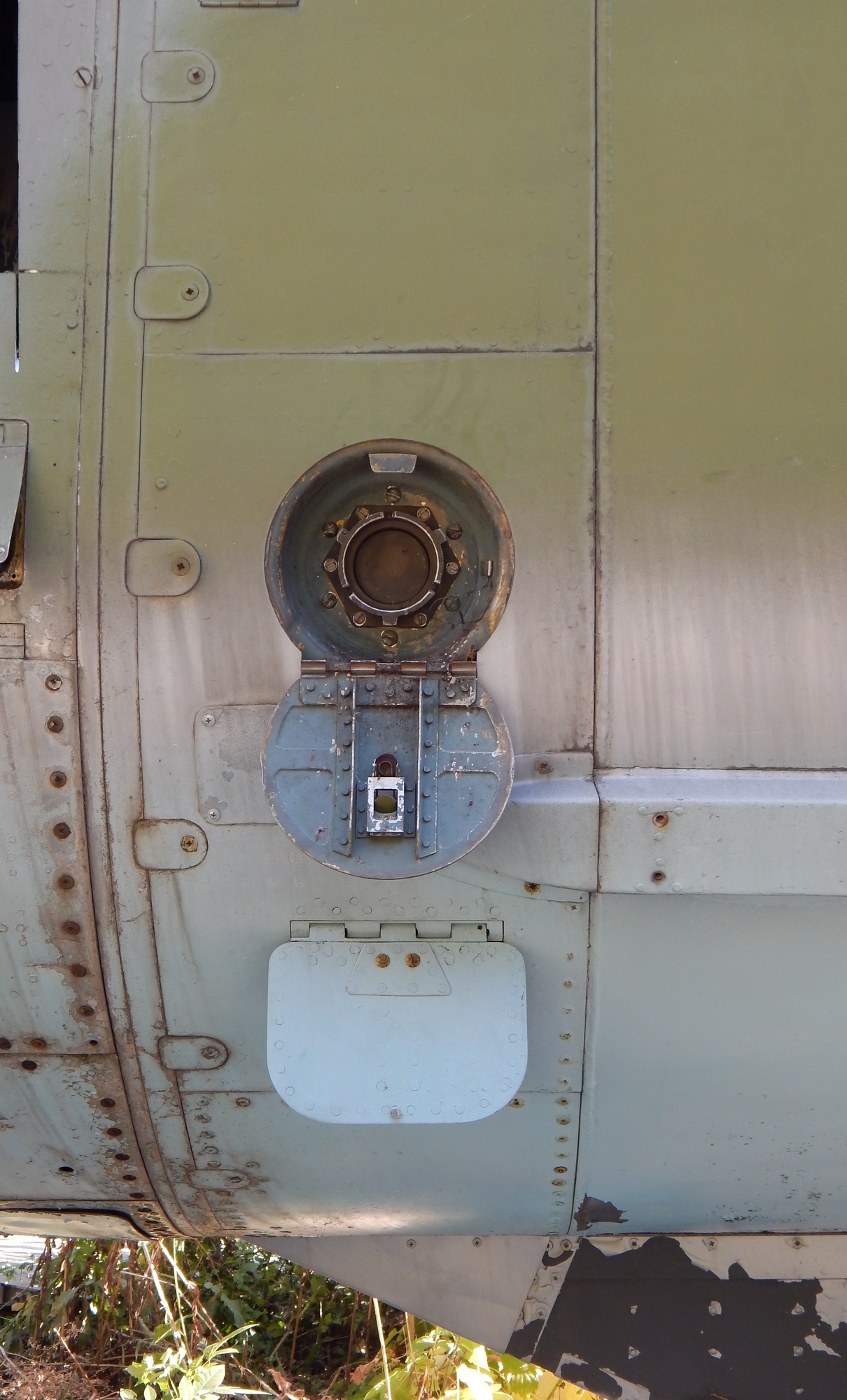

    Цитата Сообщение от filimonov-balashov Посмотреть сообщение
    А что можете сказать по поводу турбостартёра.
    На образце 1971 года, ранних МиГ-23М и МиГ-23УБ была одна створка, когда появилась вторая надо копаться в документации, а ее не так уж и много по миг-23.
    На Вашем миг-23 скорее всего еще есть присоска узла централизованной заправки топливом. На самых ранних Миг-23М узла заправки не было!

    Да узел централизованной заправки есть.
  3. #523
    05.12.2010
    30
    Была.
    ЕМНИП на 1701-1710, 1801-1810, 1901-1908.
    В центроплане где вскрыта обшивка номера не видел. Про фонарь не решил, а предположил. Козырёк позднего типа, откидная часть -раннего.
    Ищите номера на фонаре и в ФЗ, ну ХЧ может быть. ОЧК левая и правая, стабилизатор - ничего не дают.
    Там есть вторая створка, но дальше по фюзеляжу.Нажмите на изображение для увеличения.
    Эта створка к турбостартеру отношения не имеет. Это вентиляция отсеков.

    Была.
    До самолета АИ08 включительно заправка топливом только через заливные горловины!
    Так 18-08 это уже МиГ-23М, потом что для 18-09 ..19-09?
    На 19-09 ЕМНИП штуцер изменили.
    Так мы про МиГ-23М и говорим! До 18-09 не было централизованной заправки топливом!
    . А что по турбостартёру, где тогда воздухозаборник? .
    Под узлом централизованной заправки.
