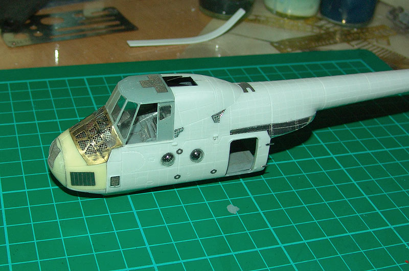

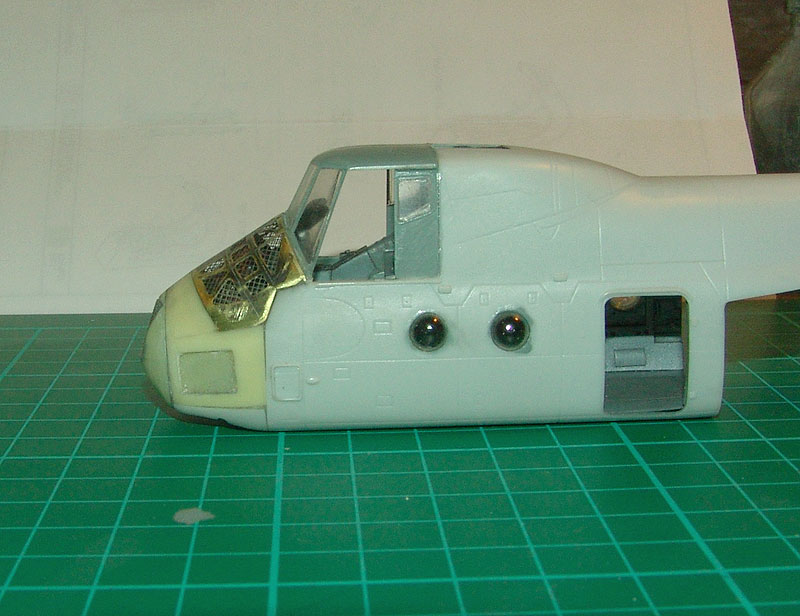

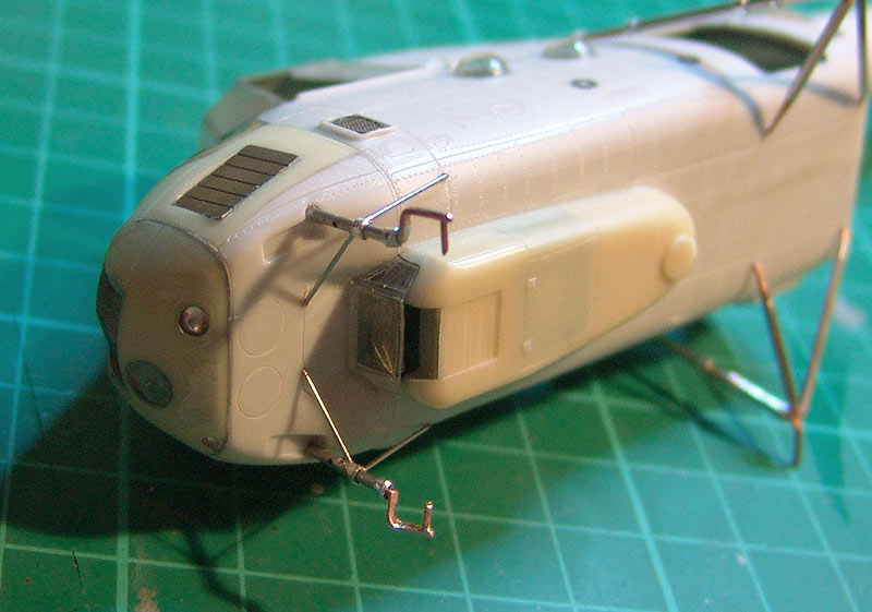

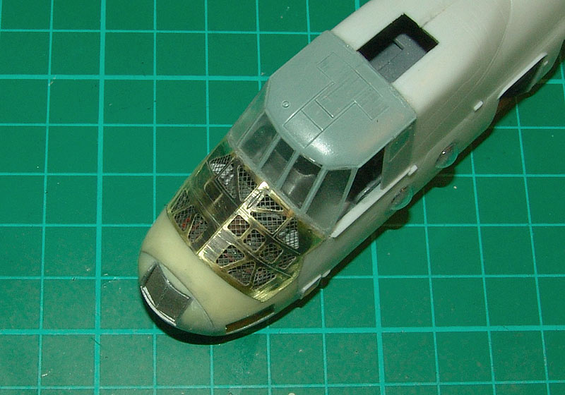

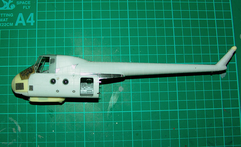

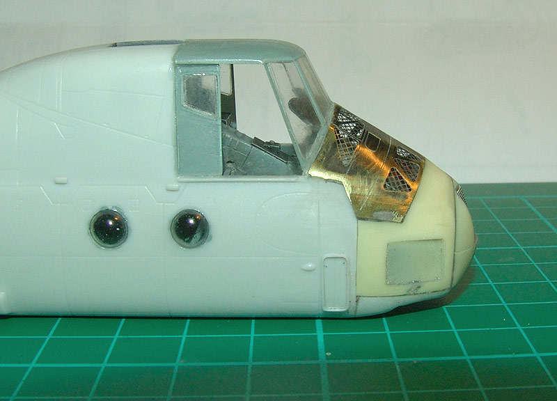

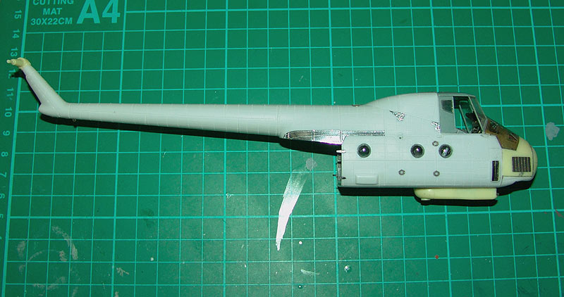

    Вот, что получается. Капот установлен, подогнан, зашпаклеван и зашкурен.
ID:	9796   Нажмите на изображение для увеличения.
ID:	9797   Нажмите на изображение для увеличения.
ID:	9798   Нажмите на изображение для увеличения.

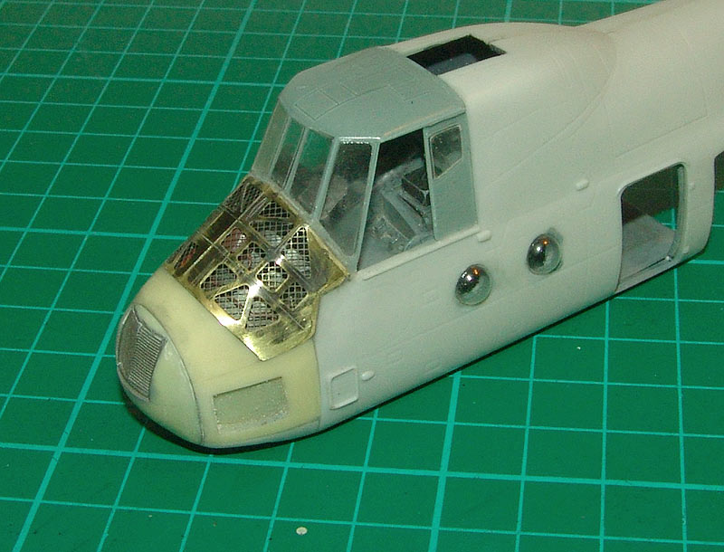

    Извиняюсь, Максим, но ИМХО получается неправильно. Капот Ми-4 имеет двойную кривизну и при виде сбоку мы должны видеть кривую линию. Здесь же получается прямая. Сильно искажается облик всего капота... Да и ячейка сетки кажется слишком крупной.
    Как-то надо исправлять...
    Последний раз редактировалось flanker27; 22.11.2007 в 18:53.
  3. #43
    MAX
    MAX вне форума
    09.11.2005
    1,315
    Да, есть такое дело. Но если Вы хоть раз работали с травлением, то прекрасно должны знать, что двойную кривизну на травленых деталях получить практически невозможно. Складки и вмятины можно, а вот двойную кривизну - увы. Приходится с этим мириться.
    Сетка крупновата - так это хорошо (в данном случае). Видите ли , нельзя в маленьком масштабе напрямую воспроизводить некоторые детали. Помимо масштаба есть еще законы пропорции. Если бы сетка, в данном случае, была воспроизведена точно в масштабе (что в принципе весьма затруднительно, учитывая размеры ячейки и диаметр проволоки сетки), то выглядело это как сетка чулка - ничего под ней не видо было бы и не понятно, что там сетка. А так, пропорции окон и просматреваемого пространства под сеткой соблюдены.
    Еще, при этом, хорошо бы учитывать масштаб фото (намного крупнее модели). В реале все выглядит немного по другому - и кривизна капота не так критична, и сетка (с 50-и см) смотрится вполне достойно.
  4. #44
    MAX
    MAX вне форума
    09.11.2005
    1,315

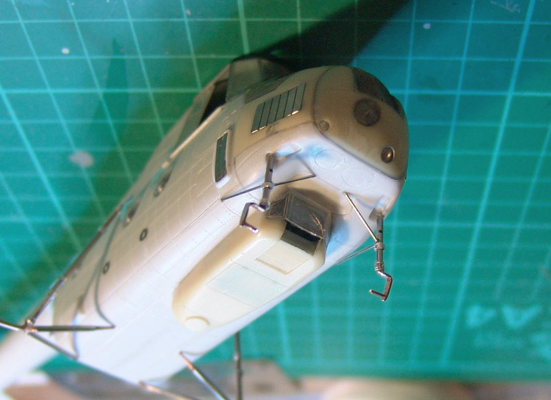

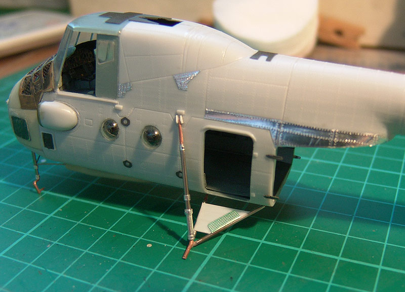

    И так, продолжим.
    Как известно, Ми-4 весь проклепан наружней клепкой. Вот эту клепку и я начал делать. Сегодня успел только часть одного борта. Ну, еще парочку накладных панелей обшивки успел сделать.
ID:	9811   Нажмите на изображение для увеличения.
ID:	9812   Нажмите на изображение для увеличения.
  5. #45
    11.11.2007
    503

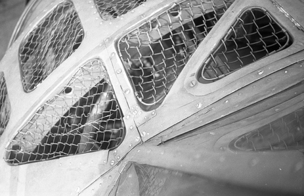

    С интересом слежу!
    Сектора с сеткой у кабины можно слегка продавить-там технари "ходят",хотя и запрещено...
    А.К.

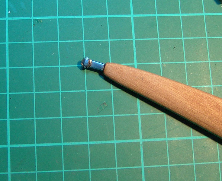

  7. #47
    MAX
    MAX вне форума
    09.11.2005
    1,315
    Thanks, Jean-Philippe!
    I have bought this tool on club in Moscow. It do under the order. Manual work. It is possible to order any step of a gear. I have taken at a walk 0,6 and 0,5мм.

    Прикладываю фото:-)

    Спасибо.
    Промять их можно будет после покраски. Это не сложно.

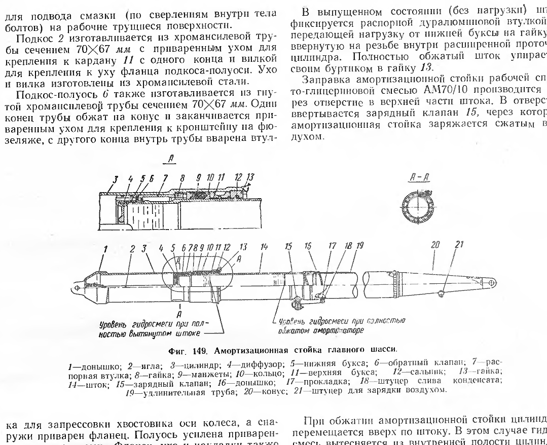

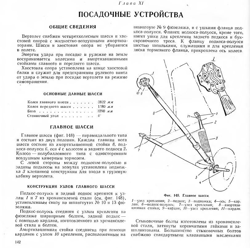

    Я вот смотрю и удивляюсь - как все просто и гениально было сделано. Меня бы уволили из КБ, если бы я нарисовал что-то подобное в 92-м году. У меня на даче так сетка на заборе закреплена.

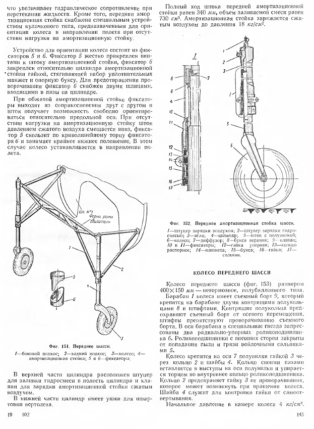

    А случайно стоек шасси крупно нет? Дело близится к шасси и чувствую, что придется их делать самому(хорошо, что не сложные). Уж больно родные стойки какие-то субтильные.
  10. #50
    24.11.2005
    г.Уфа
    213
    Спасибо.
    Не подойдёт?
  11. #51
    24.11.2005
    г.Уфа
    213
    Цитата Сообщение от CINN Посмотреть сообщение
    Не подойдёт?
    Ещё по шасси:
ID:	9824   Нажмите на изображение для увеличения.

    Конечно пригодится. Спасибо!

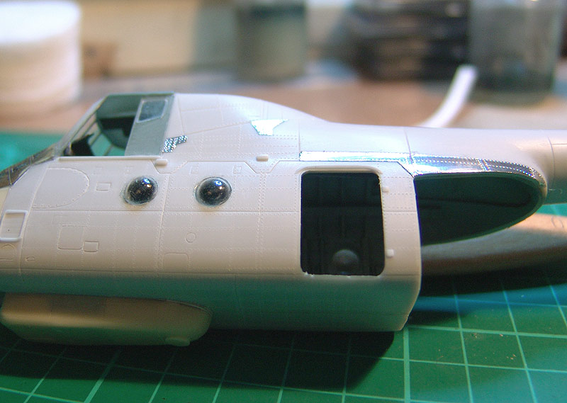

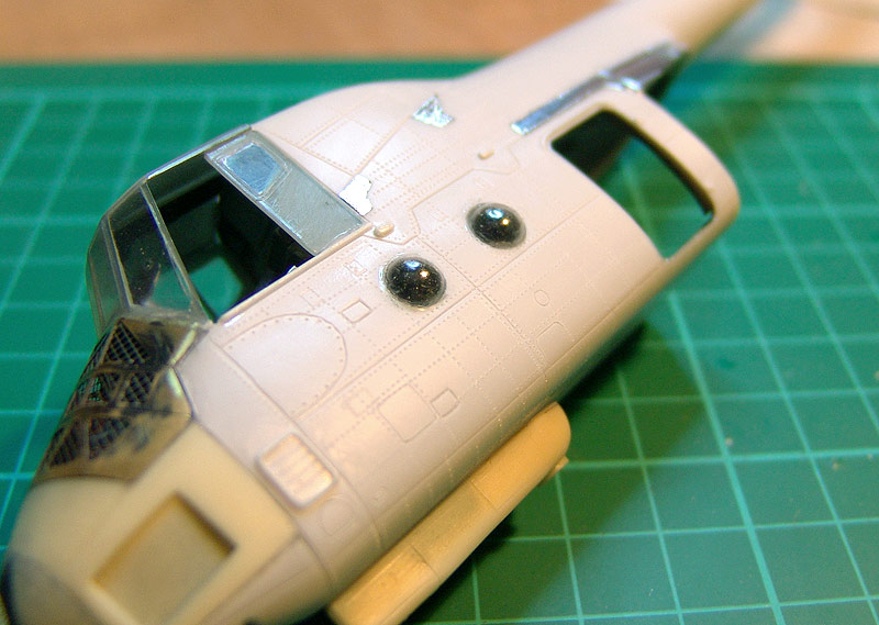

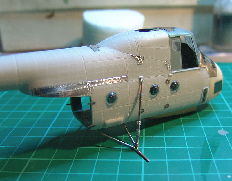

    Расклепка вроде закончилась. Конечно не 100 процентное совпадение, но похоже. Старался делать по чертежу и фото.
ID:	9836   Нажмите на изображение для увеличения.
ID:	9837   Нажмите на изображение для увеличения.
ID:	9838   Нажмите на изображение для увеличения.

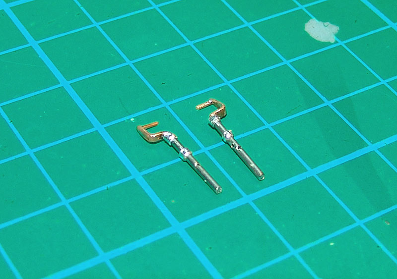

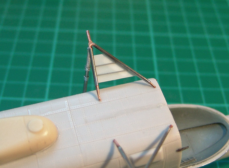

    Ну а вот и схемы и фото шасси пригодились. Пол дня делал основные стойки шасси. Металлические трубочки разного диаметра, медная проволока и фольга - самоклейка.
ID:	9840   Нажмите на изображение для увеличения.
ID:	9841   Нажмите на изображение для увеличения.
ID:	9842   Нажмите на изображение для увеличения.
ID:	9843   Нажмите на изображение для увеличения.

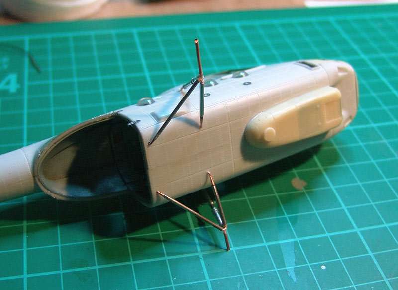

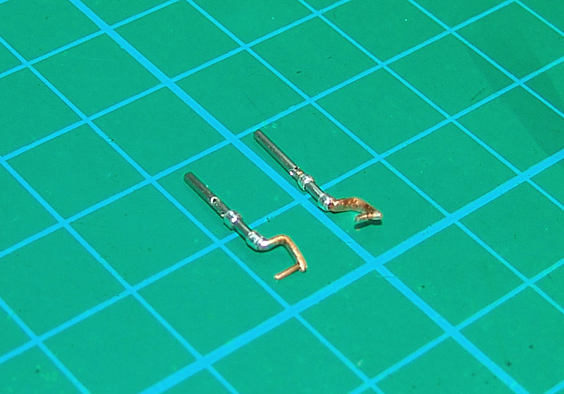

    За сегодня успел только сделать передние стойки шасси. Три штуки улетело в помойку, но две получились.
    Металлическая трубка, медная проволока, фольга - самоклейка и капелька припоя. Отверстия в стойках - места под ПВД и подкосы.
ID:	9847   Нажмите на изображение для увеличения.

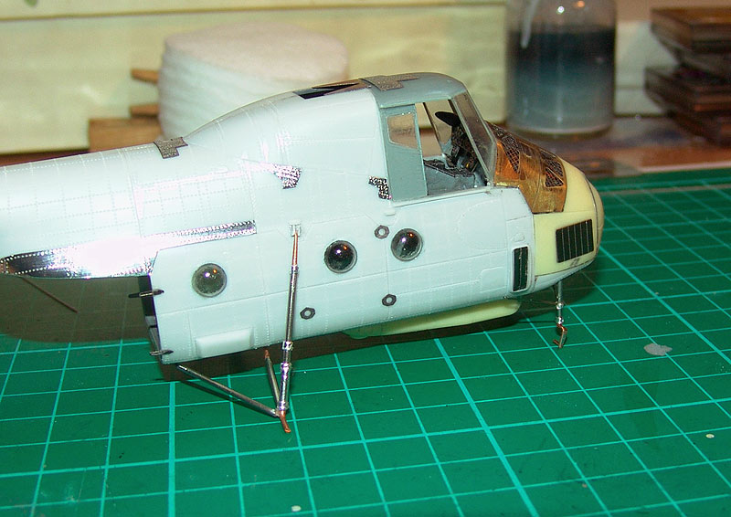

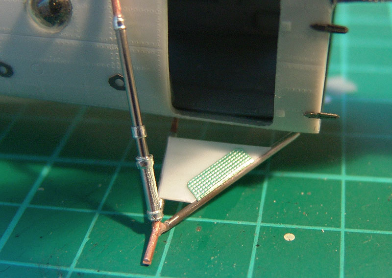

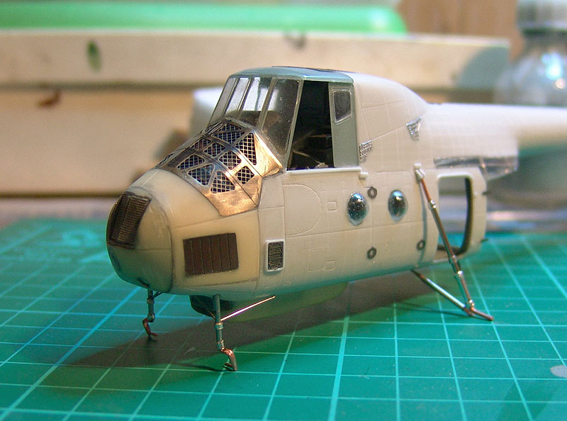

    Ну вот, мы встали на свои ножки уже.
    Потихонечку, процесс продвигается.
ID:	9856   Нажмите на изображение для увеличения.
ID:	9857   Нажмите на изображение для увеличения.
ID:	9858   Нажмите на изображение для увеличения.

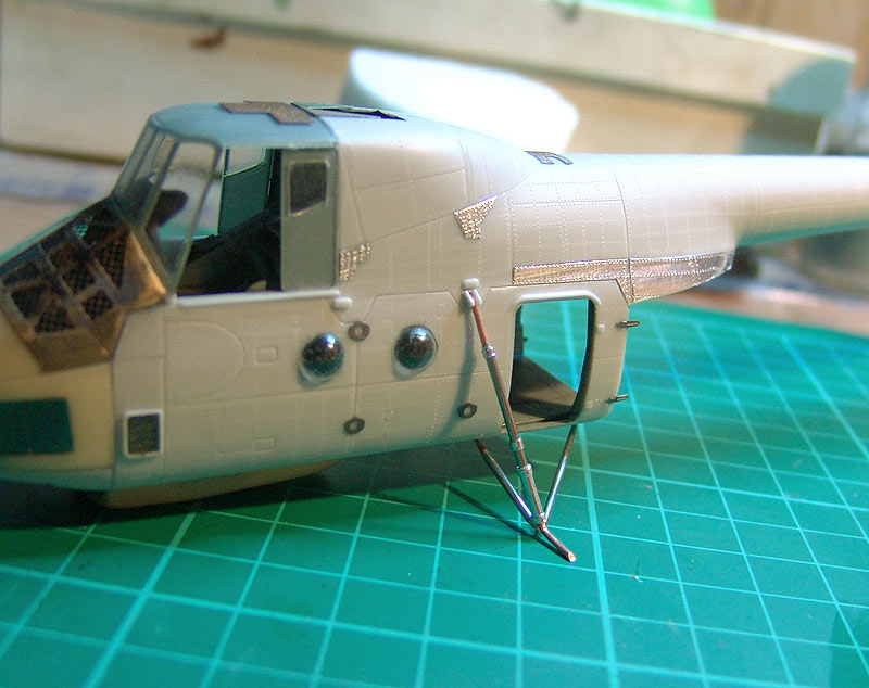

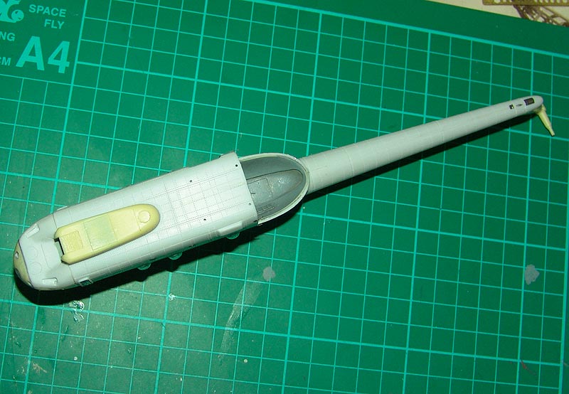

    Пока идет поиск варианта окраски сделал вход в кабину.
    Тонкий пластик и рифленая фольга из пачки сигарет.
ID:	9863   Нажмите на изображение для увеличения.
ID:	9864   Нажмите на изображение для увеличения.

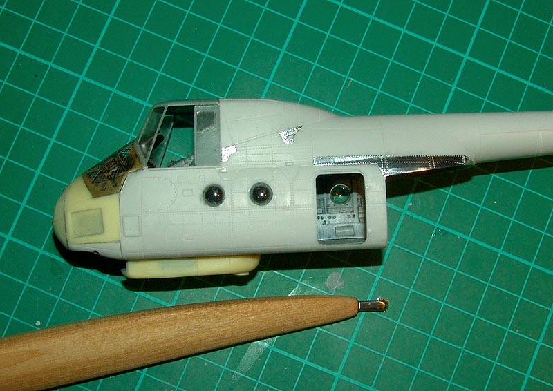

  19. #59
    Старожил Форумчанин Аватар для Helix
    19.02.2007
    СССР
    114
    Что-то выступает травленка (сама прямая, плохо на изгиб ложится) - это убрать возможно ??
  20. #60
    MAX
    MAX вне форума
    09.11.2005
    1,315
    Этого уже нет. Фото устаревают быстрее чем продвигается постройка.
