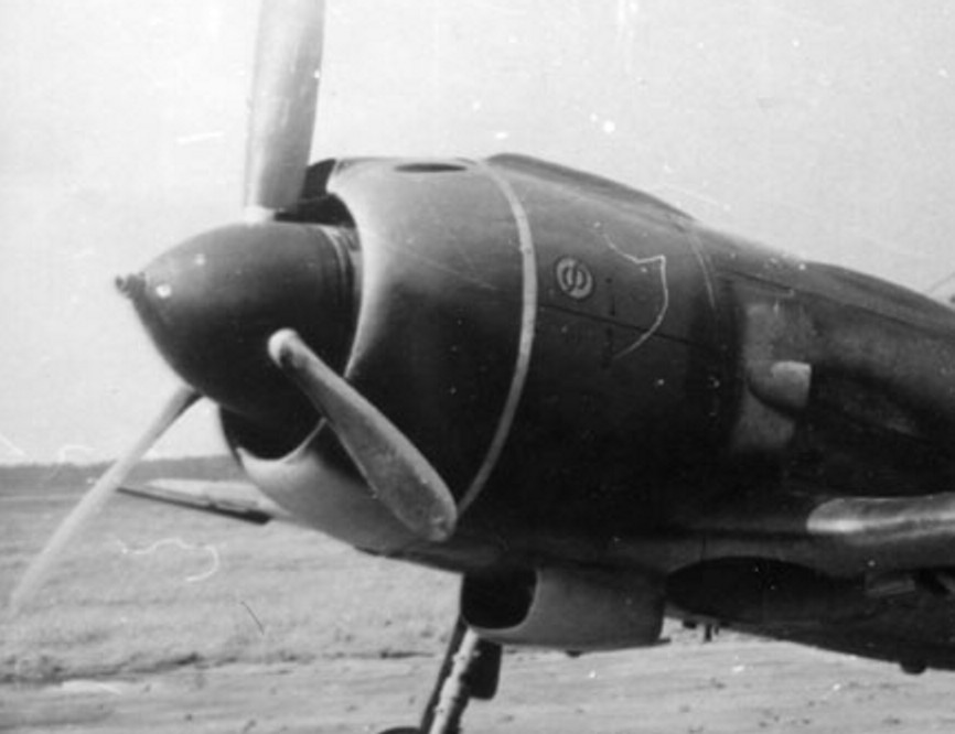

    Каким цветом окрашивать сетки радиаторов?
    Туннели радиаторов, как я понимаю, окрашивались основным цветом?
  2. #42
    15.10.2005
    London
    1,459
    тунели - да. основной цвет.
    радиаторы я окрашивал в черный, потом сухой кистью серебянкой протирал.
    у меня еще вопрос в какой цвет окрашивался воздухозаборник на носу?
    Это который сверху на капоте? Так вроде тоже, основным цветом. На фотках вроде не выделяется..
    Или я не так понял вопрос?

  4. #44
    15.10.2005
    London
    1,459
    нет, тот что за коком винта

    Скорее всего жалюзи не красились. Обычный металл, тусклый, мож темный, но металл.. Можно наверное по аналогии с сетками радиаторов покрасить, только там потертостей поболе будет из-за работы механизма.. А то, что до жалюзей находится, после кока винта, основной цвет, имхо..

    жалюзи! точно! =) слово забыл =)
    спасибо!=)

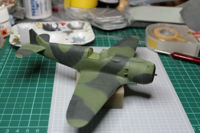

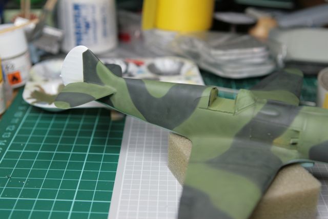

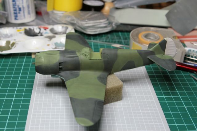

    Поскольку в дуэли не много сегодня было обновления.. я посвятил вечер Ла-5.
    Во-первых, исправил все "облезлости" краски.
    во-вторых, начал делать так называемый пост-шейдинг.
    Задувал модель тонкими "змейками" зеленым и черным различных оттенков.
    Потом задул всю модель жидко разведенным осветленным черно-зеленным.. и уже в самом конце жидко-разведенным осветленным зеленным.. отдавая предпочтение верхним поверхностям - крылья и верх капота и гаргрот - чтобы имитировать старение от солнца.
    Я думаю, что уже хватит старить и тонировать.. немного еще сделаю подтеков разных маслянных и грязи добавлю.. и буду покрывать Футурой под декали и тонировку расшивки.
    результат на фотках

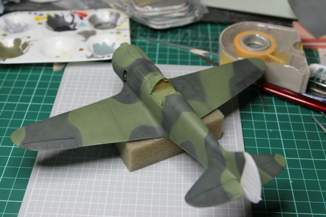

    Arrow пока суть да дело
    продолжаем строить Ла-5

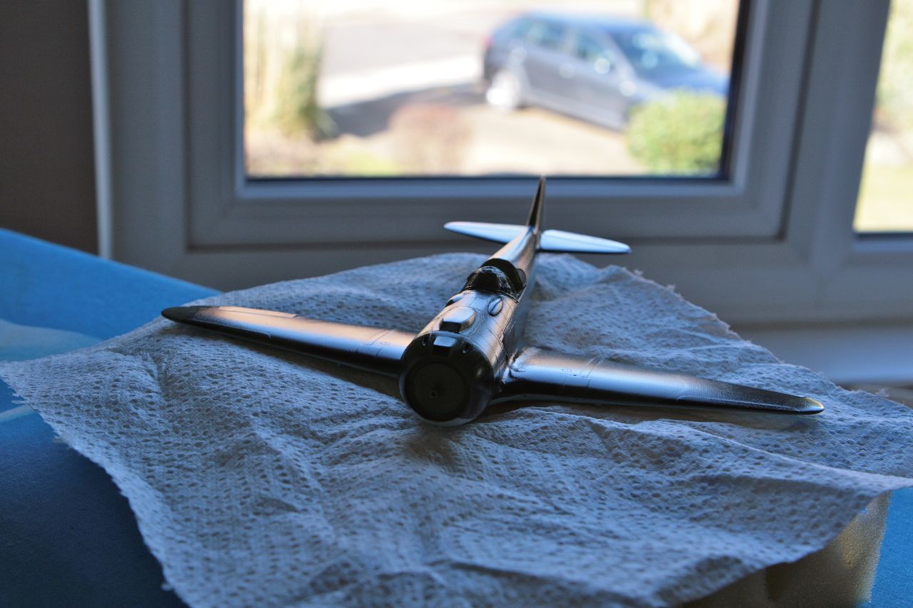

    Задул модель Футурой для дальнейшей тонировки и наклейки декалей

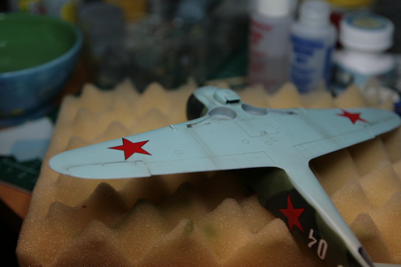

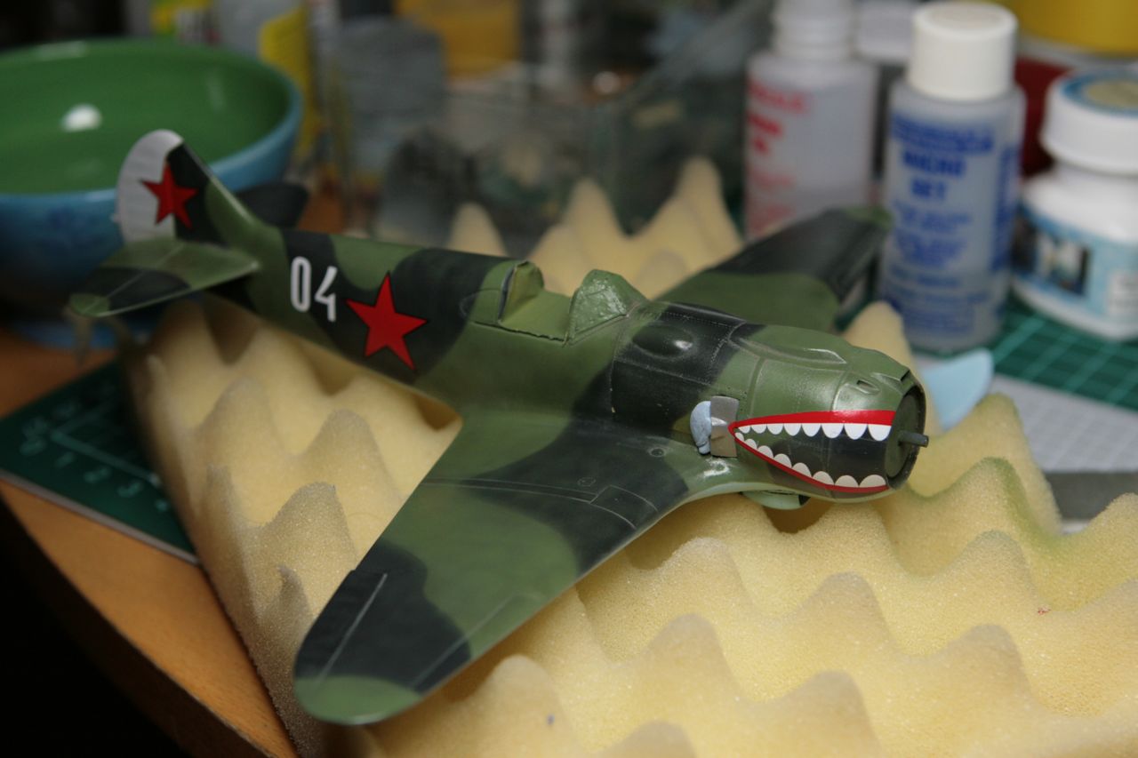

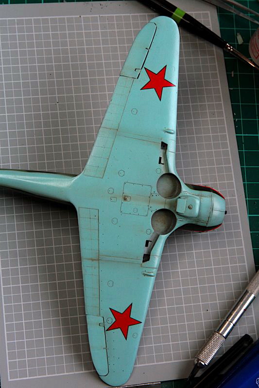

    начал наклеивать декали..
    ну.. наклеились они вообще без всяких проблем =)
    рассказывать особенно нечего.. обычное дело МикроСет да чуток совсем МикроСола..
    Осталось наклеить тех надписи на двери ниш шасси
    Следующий этап будет "смывка", тонировка.. немного надо приглушить яркость декалей и затем задую все матовым лаком.
    Потом останется снять маски, доделать мелочовку (антенны, стойки, трубку ПВД и тп..)..
    и все =)

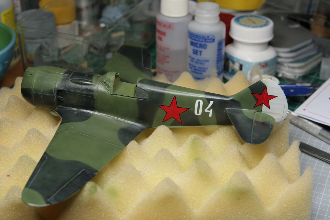

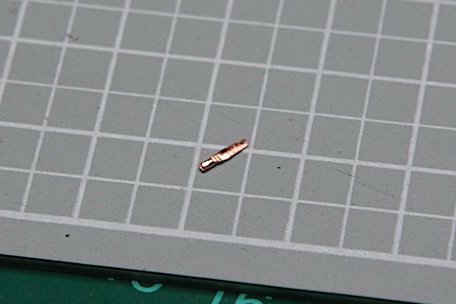

    Все! модель закончена!
    модель была подвержена загрязнению и дальнейшей тонировке.
    немного грязи и подтеков снизу
    на верхних поверхностях потертости и высветление
    лопасти пропеллера были задуты серебрянкой, потом черным цветом. После высыхания черная краска аккуратно процарапана до серебрянки.
    Основная стойка антенны была позаимствована из набора ФН от Звезды, стойка на киле была сделана из медной проволки.
    Антенна изготовлена из тонкой лески (используется в швейном деле) стального цвета.
    Стойки шасси приклеены, колеса запачканы.
    Немного фоток, включая готовую модель
