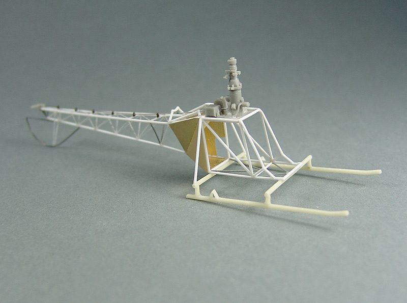

    Отличные фотки. Судя по всему, придется не только балку переделывать, но и мотораму. От родного железа придется оставить только плоские боковины. Собственно, я это и предпологал.

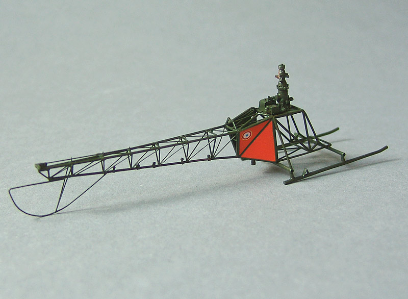

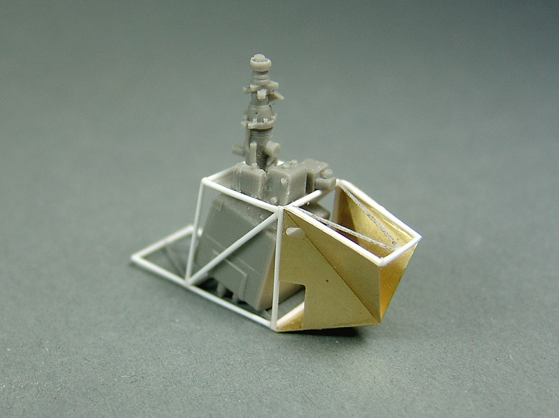

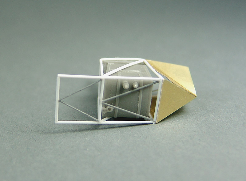

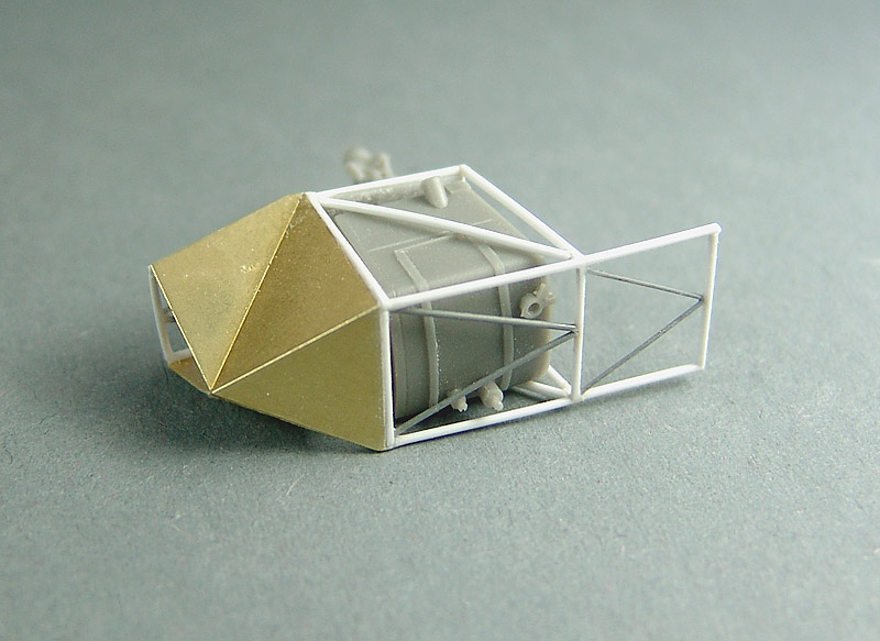

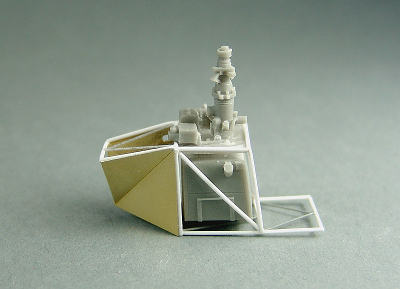

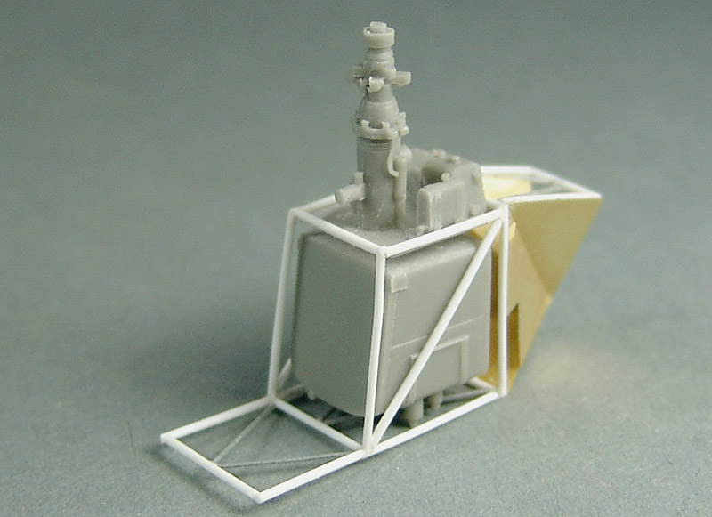

    Появилось немного свободного времени. Раз решили все переделывать, то и мотораму тоже надо переделать. От "железа" остались только боковые панели. Топливный бак не приклеен (только вставлен внутрь рамы). Рама склеена из круглого пластика 0,5мм. Теперь, потихонечку надо переделать хвостовую балку.

    выглядит полегче!
    а плоские части из чего сделаны?

    Это то, что осталось от травленки.

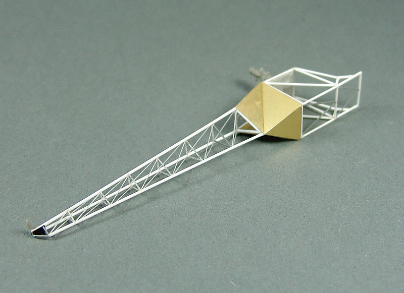

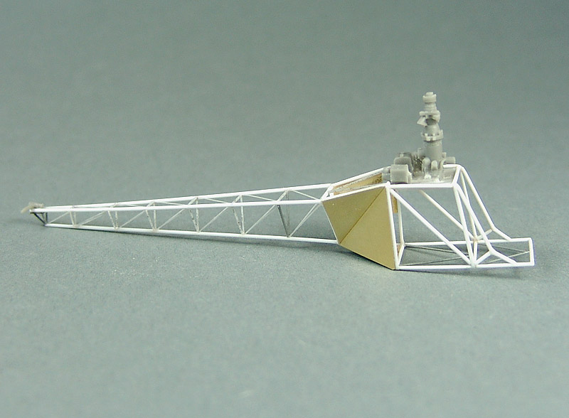

    А вот и новая балка готова. Два часа работы. Но предстоит еще немеряно.
    Самый большой диаметр - 0,5мм. Все остальное, гораздо меньше.

    мда... ну и размерчик =))
    стало явно полегче! представляю как у тебя железные нервы =))

    Установил всю конструкцию на раму шасси. Из проволоки 0,3мм, через опорные подшипники, протянул вал хвостового винта. Вот такая конструкция получается.

    Макс.. ну все ок! Я думаю, что после окраски в темный цвет, конструкция будет выглядеть еще тоньше.
    Что дальше? =)

    Дальше? Надо сделать несколько роликов на нижней трубе балки. По ним идут тросы управления стабилизатором и рулевым винтом. Но они мелкие, блин. А потом по ним проводку пропустить. Пока думаю.

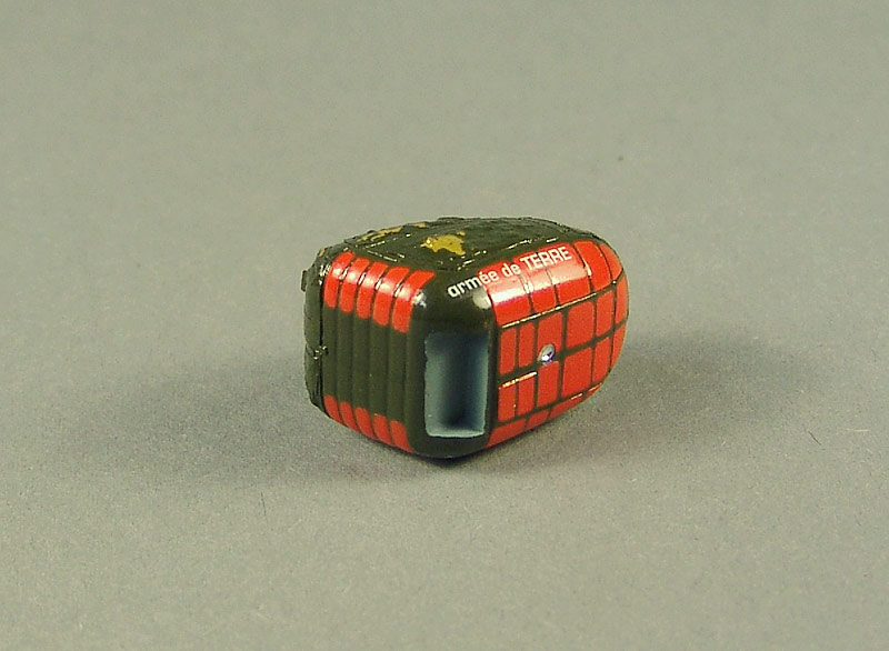

    Худо - бедно ролики тросовойпроводки были сделаны и можно начинать красить.

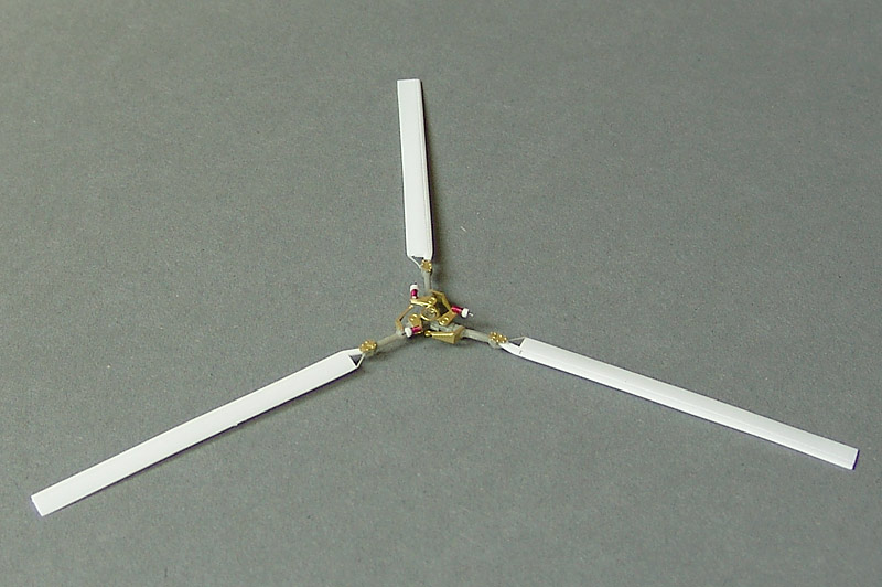

    Кабина пока только замаскирована тамиевским скочем и стопколлором, а ферма уже покрашена (правда, еще не полностью). Так же, готов под покраску несущий винт.

    Тонкие полоски медной жести обернул вокруг нижней трубы в виде буквы "U" и в промежуток вклеил ролик. Главное, что между роликом и трубой остался просвет, через который можно пропустить нить троса. Но это уже дело техники.

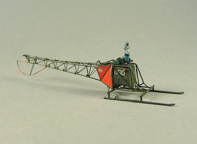

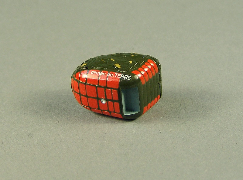

    Потихоньку процесс продвигается.
    Покрасил кабину и перевел на нее декаль. Пока все глянцевое и сохнет. Фюзеляж, тоже, потихоньку обрастат детальками. Приклеил на свое место бак и начал красить редуктор и сопутствующие агрегаты
