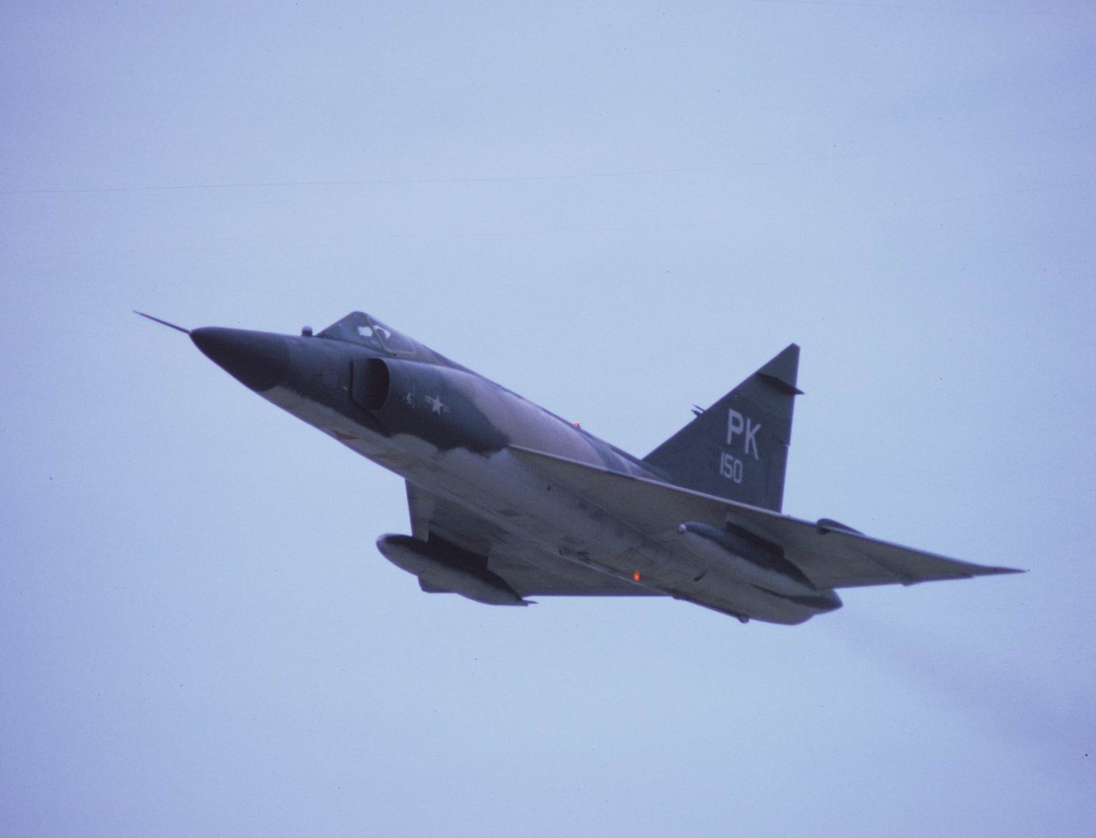

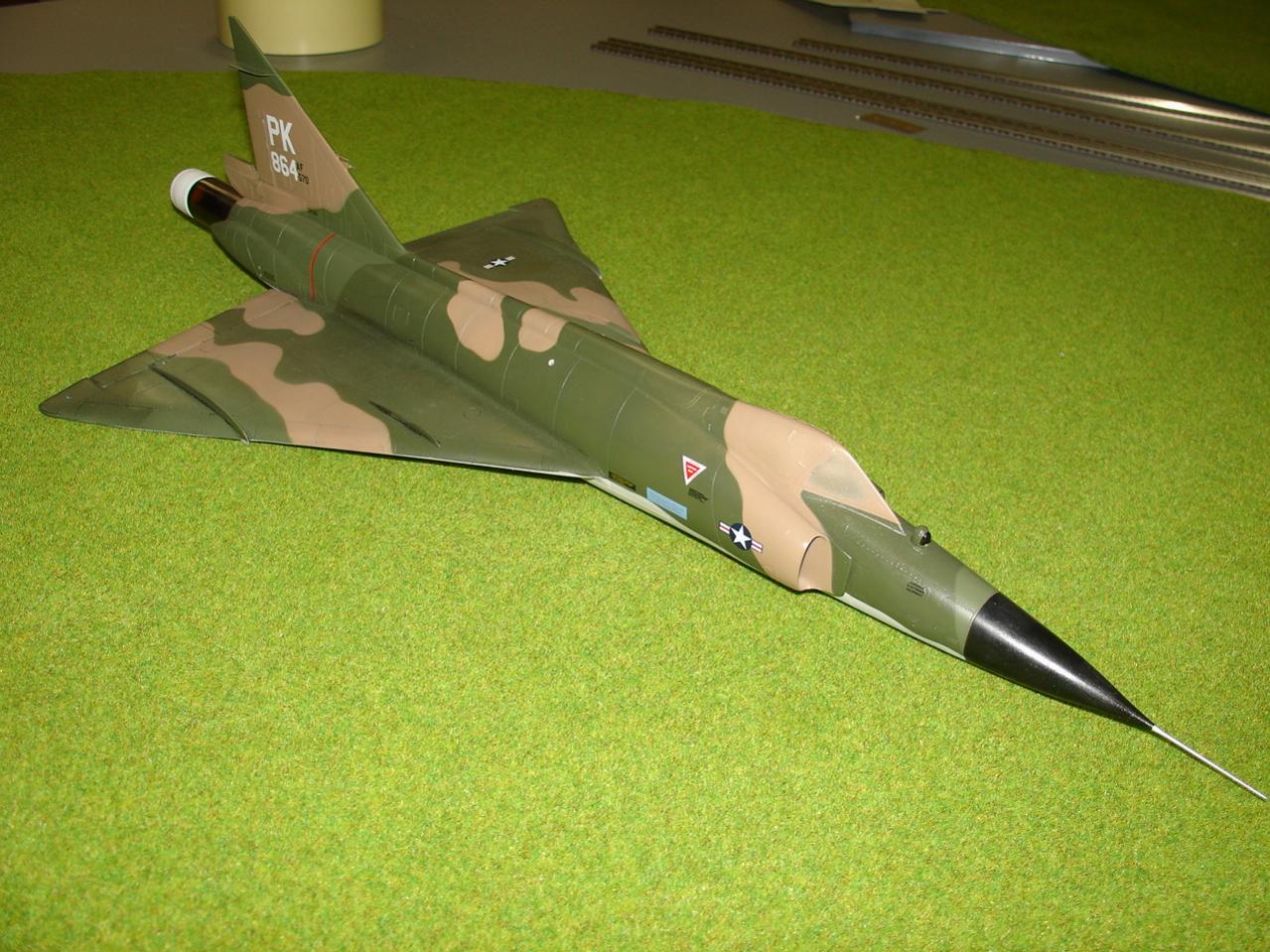

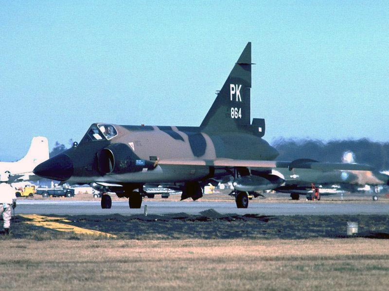

    Кто может подсказать , у этого борта , номер под AF какой , не могу рассмотреть

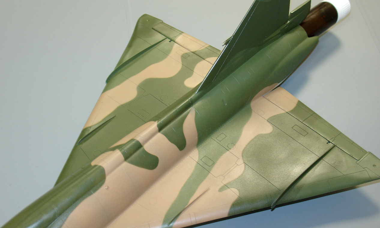

    Сейчас покрасил низ , подправил камуфляж ( добавил пятна , маленько изменил форму пятен ) , сейчас исправлю мелкие косячки и буду футурить .
    Фото выложу через пару часов .

    С этим все ясно:
    57-864
    *USAF 456th Fighter Interceptor Squadron, at Castle AFB, CA.
    *USAF 82nd Fighter Interceptor Squadron, at Travis AFB, CA.
    *USAF 4780th Air Defense Wing, at Perrin AFB, TX.
    *USAF 64th Fighter Interceptor Squadron, at Clark AB, Philippines.
    *USAF 509th Fighter Interceptor Squadron, at Clark AB, Philippines.
    *Moved with the squadron to Tan Son Nhut AB, South Vietnam.
    *Served in the Vietnam War.

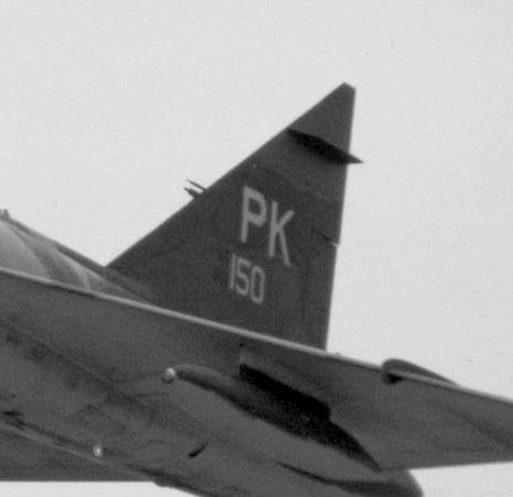

    Другой может носить килевой код как 56-150(единица выпадает), а может и 61-150(выпадает пятерка). Сдается мне, что больше похоже на 56 все же
    56-1150
    *USAF 482nd Fighter Interceptor Squadron, at Seymour-Johnson AFB, NC.
    *USAF 95th Fighter Interceptor Squadron, at Andrews AFB, MD.
    Был еще 56-1500, но отпадает, так как разбился в 62-ом году. Других вариантов нет похожих.
    56-1500
    *USAF 11th Fighter Interceptor Squadron, at Duluth APT, MN.
    *USAF 64th Fighter Interceptor Squadron, at Paine Field, WA.
    *4/26/1962: Destroyed in a crash.

    Спасибо Сергей , более менее понятно
    То-есть , я видел первые две цифры года выпуска 57 , но на фото такое впечатление , что цифры три 570 это меня в смущение и привело

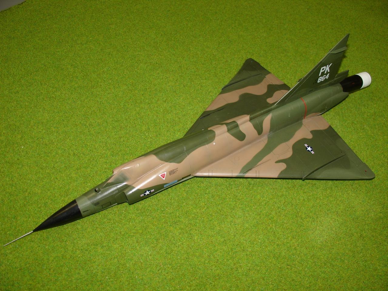

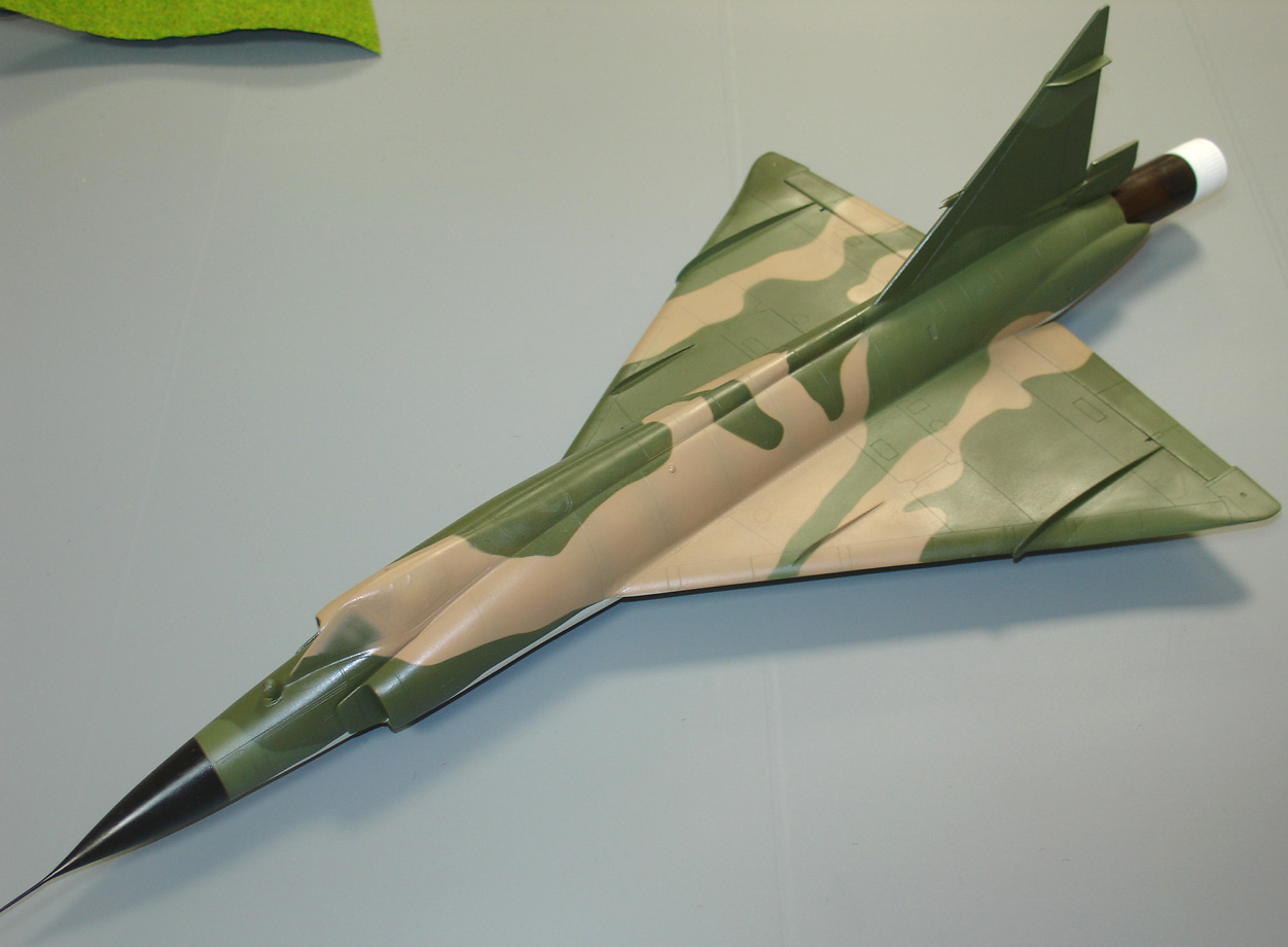

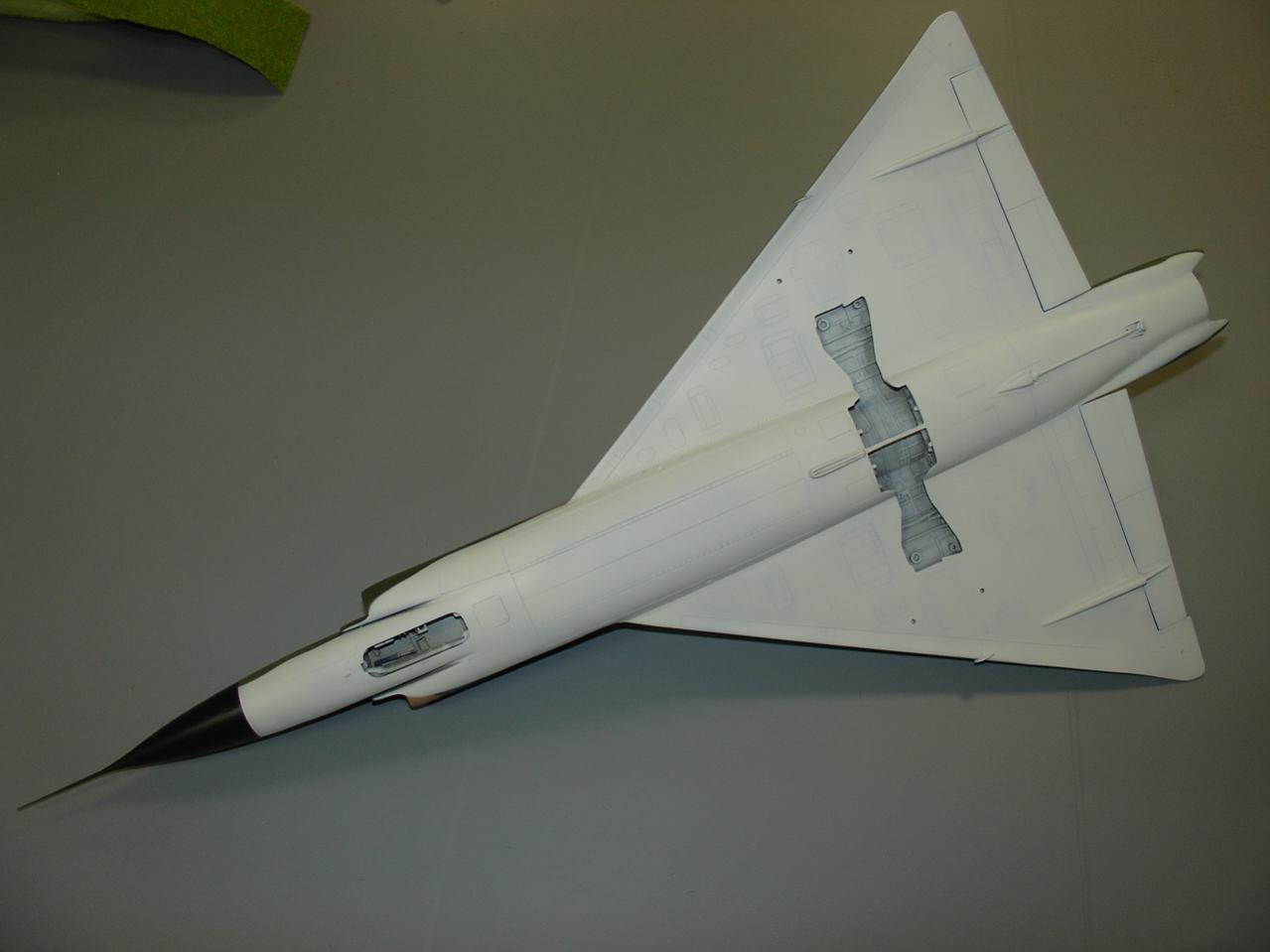

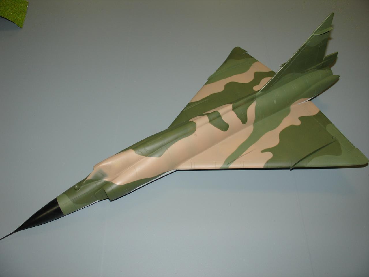

    Вот что пока выходит , до футуры

    Да на фото 570-864, так что будет правильнее три цифры
    Ниши не забудь в цинк-хромат

    Вот черт , хорошо что напомнил , а я и забыл

    Хороший камуфляж, нравятся цвета
    Ниши в цинк-хромат, плюс створки ниш, ну и потом проявить расшивочку аккуратно, кстати проявить расшивку лучше до фьючи и немного потом. Обрати внимание -кромки в-з и носы ПТБ как правилго ободраны до металла
    Кромки обдеру , а расшивку я обычно выделяю после фьючи , точнее между фьючами
    Надеюсь все получится.
    Одинаковое одинаковому-рознь

    Володя получается отлично!
    чем маски делал для камо?
    Let's drink Guinness!

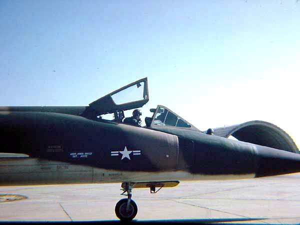

    Еще обрати внимание у 864 возле крыла идет голубая табличка. Там обычно писали фамилии техников, обслуживающих самолет. Так как фамилии техников вряд ли представляется возможным установить без детального фото, можно подобрать что-нибудь из других обрезков, но белым шрифтом. Если конечно будешь этот борт делать.По моему где-то было фото покрупнее с подобной табличкой на 102-ом, поищу -размещу
    Спасибо Сергей , маски делал пластилином , по старинке , но тем который обезжиренный .
    Понял Сергей , жду фото . Кстати я этих треугольников ( Danger ) , целую кучку нашел , на Тадовских деках

    Нет с обеих сторон табличка, посмотри на 864-ом на левом борту есть, а здесь виден правый -и на нем тоже есть.

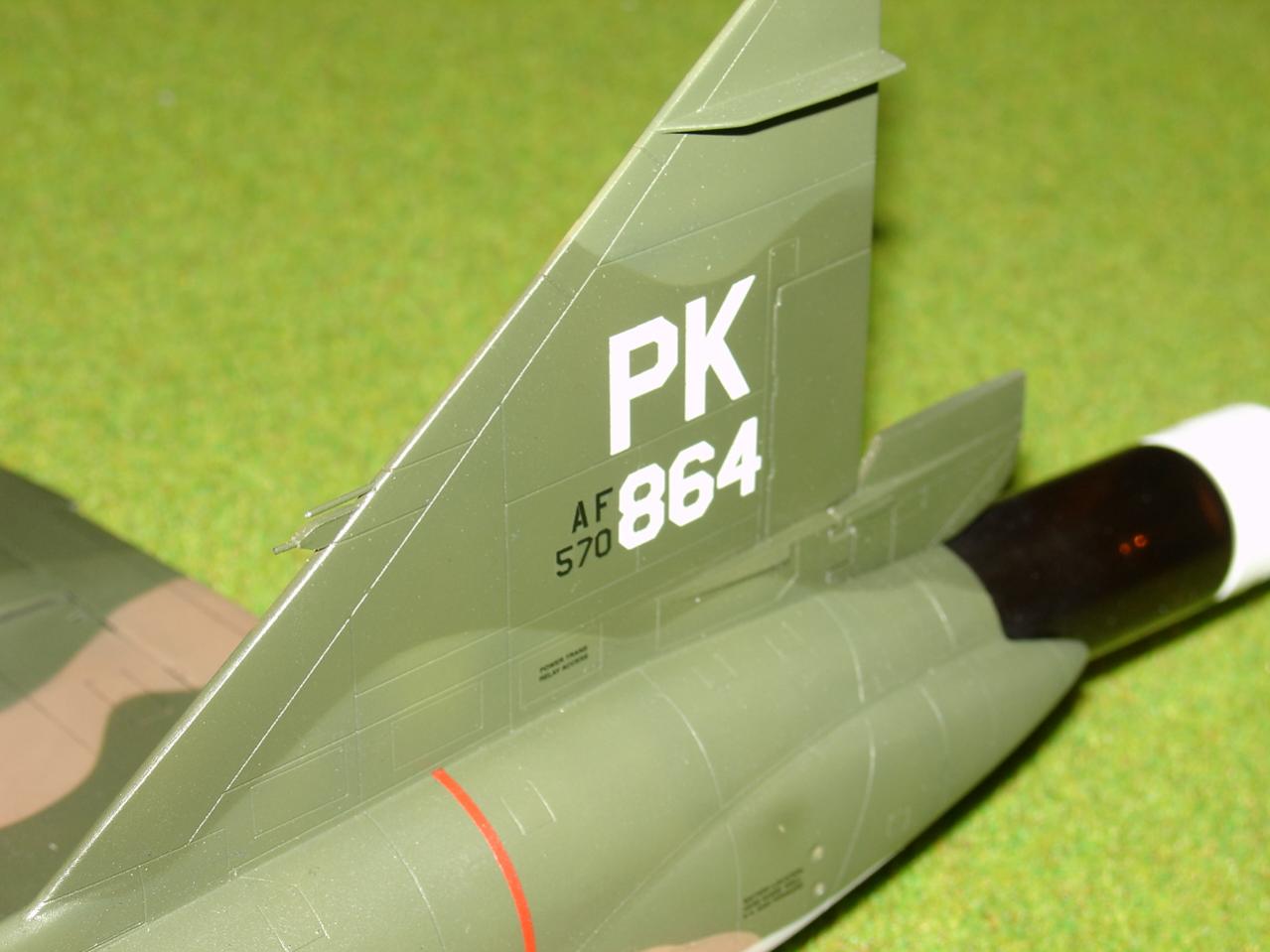

    Ну вот , вчера получил деку ( белые коды на киле ) , за изготовление которой , огромная благодарность Алексею Радецкому ака AlexR , дека замечательная , тонкая , без подложки и легла как родная .
    Так что сегодня закончил обдекаливание самолета , осталось положить контрольный слой футуры , смыть модель , покрыть полуматом и ставить на колеса .
    Так что работа еще есть , а время мало
