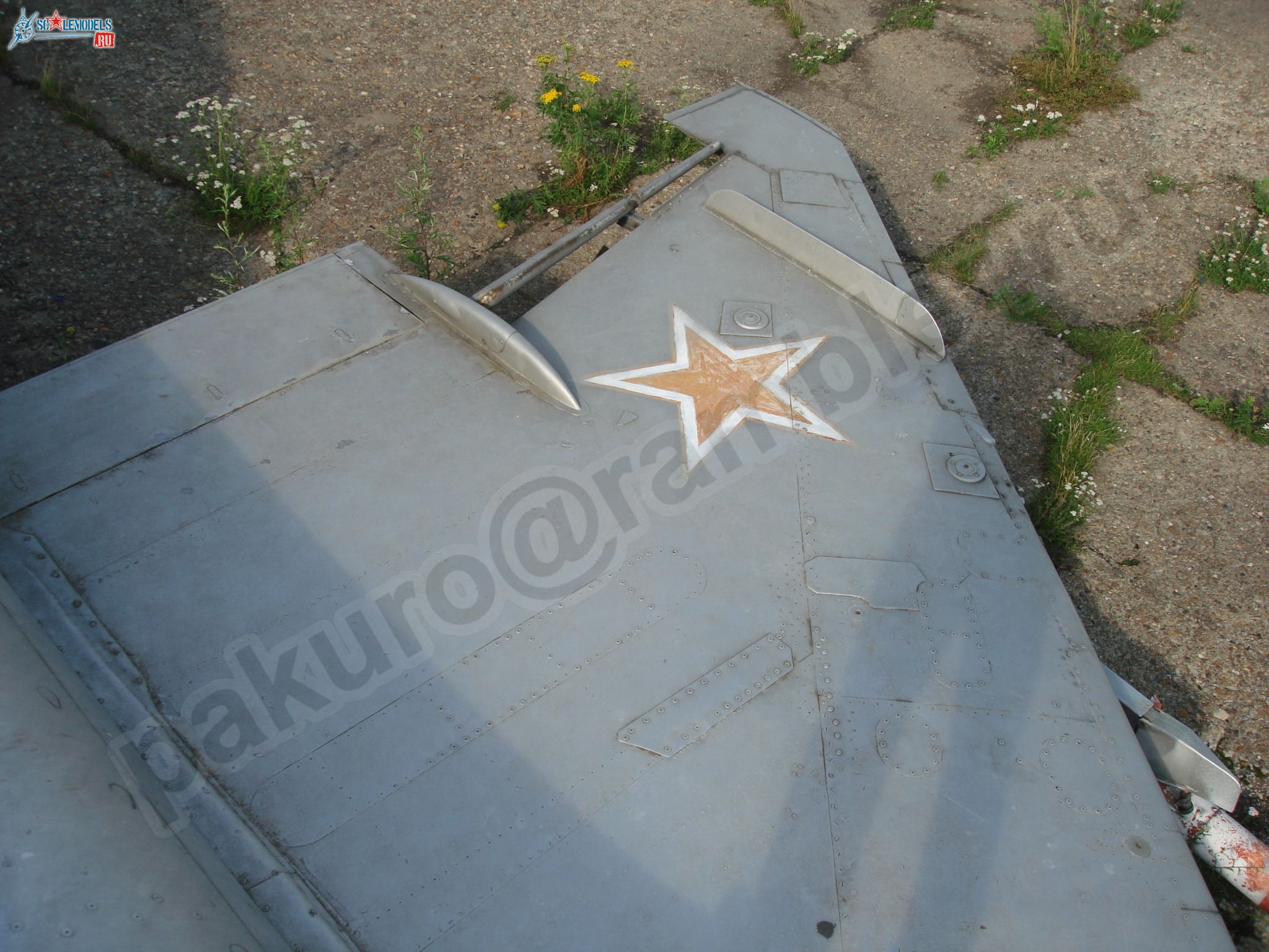

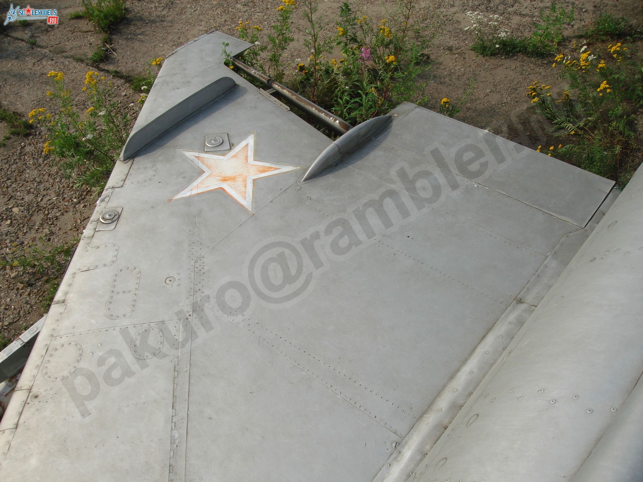

    Возвращаясь к теме четырехточечного варианта подвески на МиГ-21ПФ.
    Если помните на Ходынке был МиГ-21ПФ со стеллы. Который впоследствии попал в музей Задорожного, а после был установлен в качестве памятника у проходной Сарапульского электрогенераторного завода, Республика Удмуртия. В сети появились его фотографии. На которых видно место установки дополнительных точек подвески. Уж больно они хорошо выполнены. Если бы хотели просто приляпать подвески для памятника это было бы сделано более грубо. А там подвески сделаны совсем не кустарным способом. Это наводит на мысль не тот ли этот ПФ прародитель МиГ-21С?

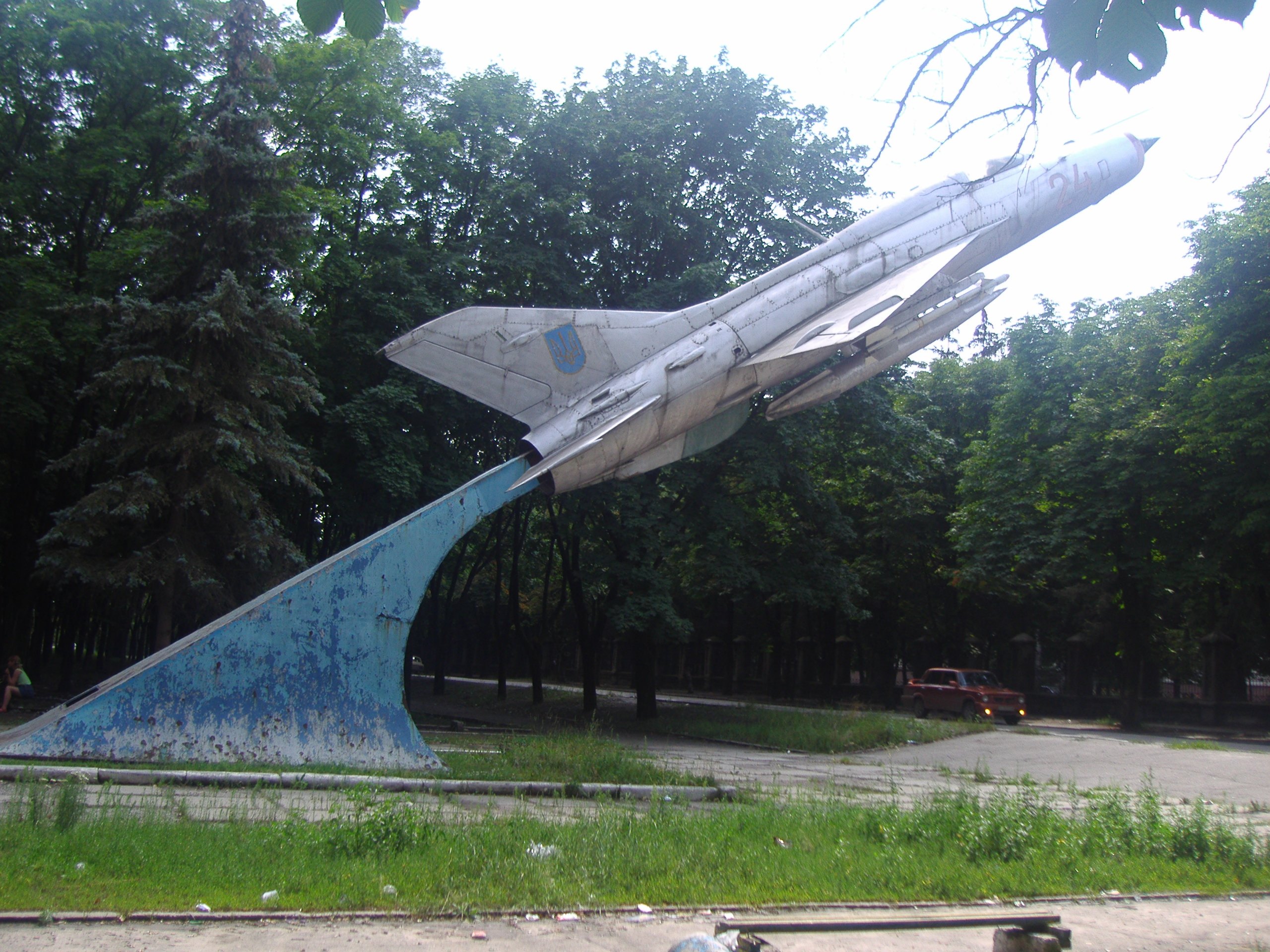

    Вот, к примеру, ещё один памятник ПФ с 4-мя точками на территории ХВВАУЛ в Харькове (район Рогань).
    МиГ-21ПФ на постаменте - Харьков
    Кто говорил, что это приделали потом, от кого слышал, что так и было.
    Я жалею, в своё время не отфоткал как следует, а теперь не имею возможности.
    Может кто в Харькове сможет отснять верхнюю половину крыла.

    Саша, но, все-таки доп. узлы сильно отличаются от штатных, они сделаны более кустарно, на мой взгляд. Я снимал этот самолет и когда он был на стеле, и когда он уже на земле валялся. Конечно, я еще тогда обратил внимание на эти узлы, но больше всего я был удивлен, когда, обнаружив его на стеле, увидел 4 узла подвески (под ПФом). Но и до сих пор не знаю, что это за машина. Тут только Арсеньев может дать ответ. С другой стороны 4-точечный ПФ в Харькове - это что? Вторая опытная для испытаний с 4-мя точками? Или, все-таки, были такие в частях?
    Чего-то я сомневаюсь, что это ПФ... Про другое слышал, сейчас точно не припомню, уточню у однокашников
    Специально не фотографировал, только то, что есть, это сентябрь 2014

    Цитата Сообщение от BETEPAH Посмотреть сообщение
    Было бы не плохо выяснить.
    Это который на улице Володарского ему еще хвост от Ф13 прицепили? Так он с двумя подвесками раньше был!
    Валера, понятно, что узлы отличаются от штатных. Ведь не былов в крыле МиГ-21ПФ силовых элементов для крепления 4-х точек подвески. Поэтому и были приклепаны усиливающие накладные пластины, а к ним уже элементы крепления. И заметь крылья на этом ПФ разных заводов как бы прорабатывается возможность установки подвесок на консолях разной технологической сборки. Другой вопрос могла ли команда слесарно-механической группы полковой ТЭЧ выполнить такие подготовительные работы для установки самолета в качестве памятника? Теоретически могла.

    Прошел по ссылке, почитал текст:
    Установлен в конце (или в начале) "38-й параллели", аллеи названной в память о боях в Корее, там эта параллель разделила Корею на Северную и Южную. Название не официальное, народное.
    Не-не, совсем не в эту память названа Просто курсантам за ту дорогу ходить было уже нельзя, если поймают - самоволка...
    RA3DCS
    , а при чем тут Володарского? То ж на Холодной горе, а это в Рогани...
    Поспрашивал корешей, но к единому мнению мы пока не пришли, все до кучи смешалось, тут и про ПВД сверху и 4 пилона и фонарь без обечайки, и тормозной парашют снизу на фюзеляже...
    Один товарищ пообещал пофотографировать его покрупней, когда будет в том районе, может тогда знатоки и скажут свое слово.
    Но, памятник, это же дело такое, могли и сборную солянку слепить, тем более это училище, чего там только не было...
    Саш, ну и глаз у тебя! Я раньше и не замечал. Левое крыло я (про себя) называю "экспортным", т. к. такой люк на крыле я видел только на фото эксп. машин. Польских, например. У наших крайне редко. Это навело меня на мысль, что этот аппарат - сборная солянка. Накладки на крыле свидетельствуют о ремонте. И эта машина, я думаю, после ремонта уже не летала. Возможно, чтобы не попала под списание, ее кое как восстановили и решили поставить памятником. Прилепили еще пару точек подвески - и вперед!
    Ни на чем не настаиваю, просто мысли вслух.

    А крыло на этом ХВВАУЛ-овском ПФе не может быть от индийского, например, ФЛа? Хотя, кто это теперь уже знает? У индусов были ФЛы с 4-мя точками. А так, судя по снимку, это да, ПФ. СПСа нет, крыло с закрылком старого типа, стало быть, это ПФ.
