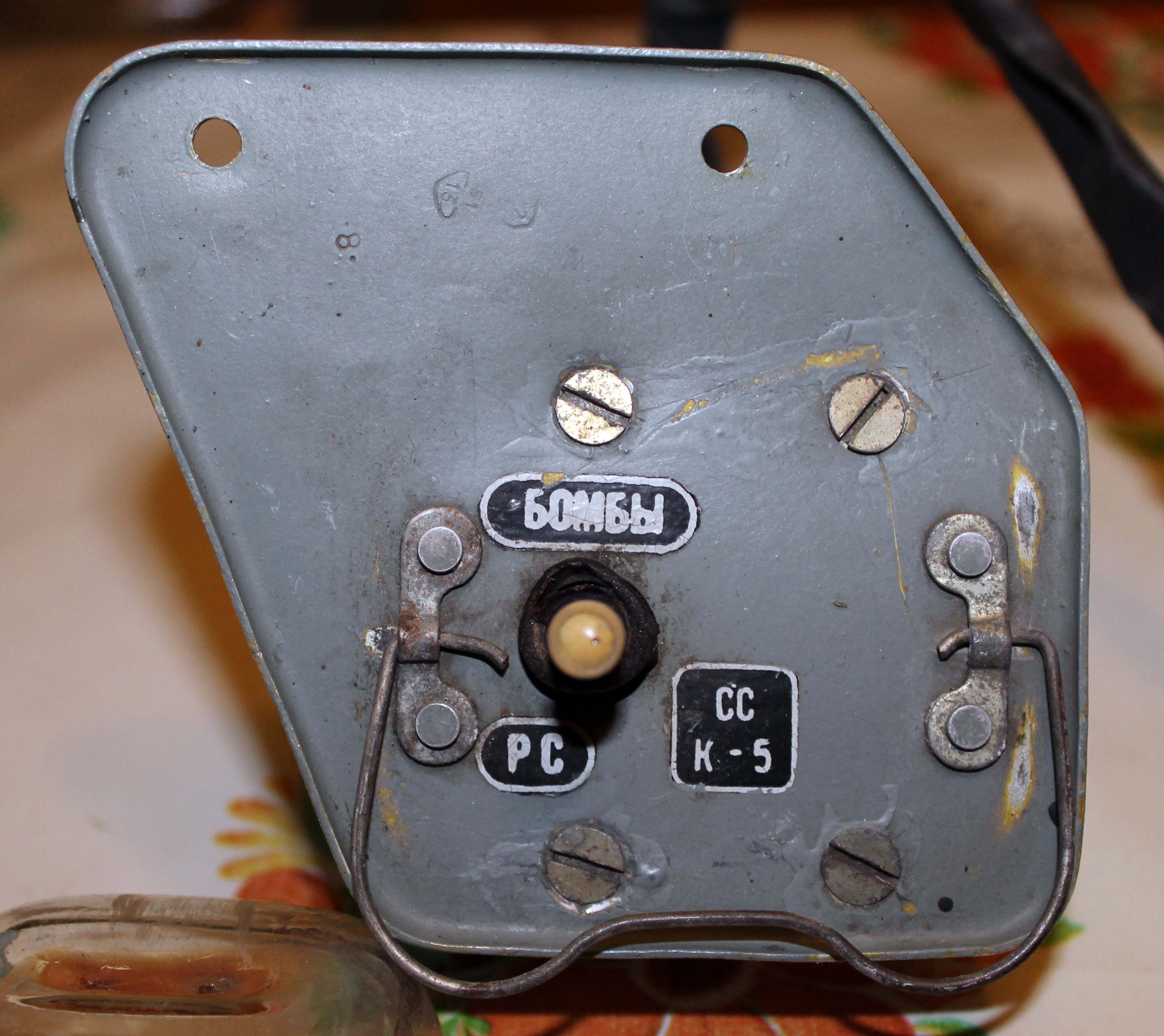

    ГП-9, думаю, можно было подвесить под ПФС в качестве просто болванки - эл.проводки для пушки-то не было. можно только гадать, для каких целей или тренировок.
    На самолетах доработанных под установку пушечной гондолы ГП-9 была проводка и пульт управления вооружением. На недоработанных впереди за приборной доской был переключатель РС- БОМБЫ - СС К5.

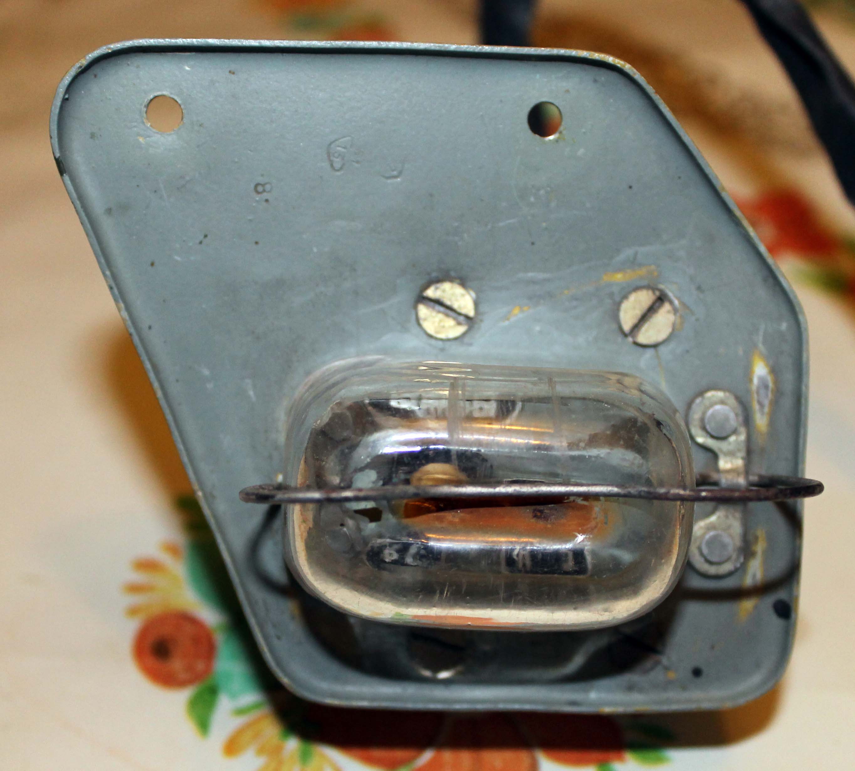

    Вот и переключатель!
ID:	83185   Нажмите на изображение для увеличения.
