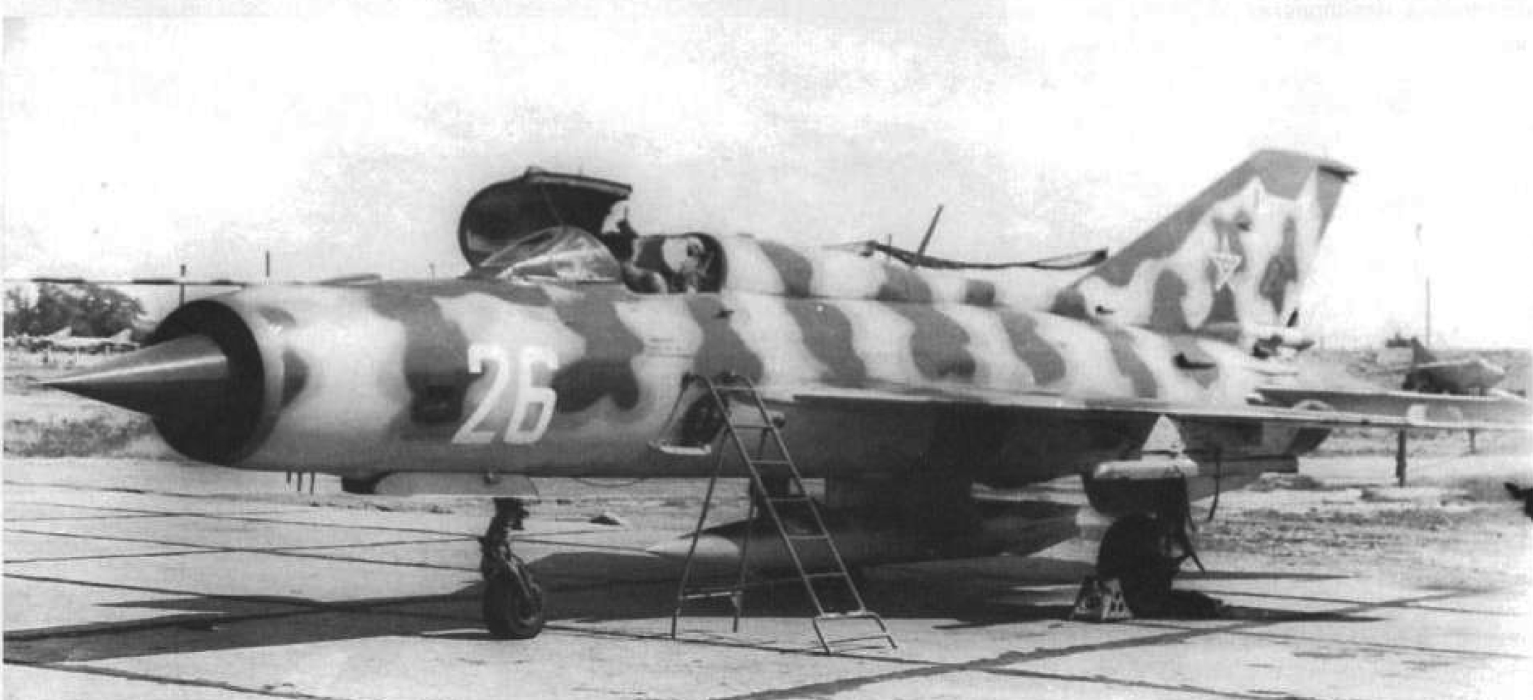

    МиГ-21ПФМ с АПУ-13МТ. Неужели их применяли просто для подвески Р-3С или всё же имеем Р-13М на данном типе?

  12. #672
    19.02.2006
    С-Пб
    5,612
    Мне сдается, это болгарская машина. Может, они что-нибудь скажут? Здесь на Форуме, кажется, кто-то был из Болгарии.

    25.05.2007
    Sofia, Bulgaria
    622
    P.S. А под эту АПУ можно было подвешивать Р-3С?
    Да, болгарская машина. Борт 26 из 15 ИАП авиабаза Равнец, заводский N940MK10. Фото сделано в Астрахан, 1988г.
  14. #674
    13.03.2011
    Голенюв, Польша
    539
    Можно. Тут правда модифицированная АПУ-13БС (если верить подписи). Неплохо было бы разобраться отличались ли они внешне друг от друга.
    Самолёт-то болгарский, а наличие АПУ-13МТ налицо. Немцы под Р-60 переделывали свои МиГ-21ПФМ, вопрос - делали ли такое болгары под Р-13М?

    Поэтому я и написал, что нужно у болгар поинтересоваться. У нас вряд ли кто скажет.
