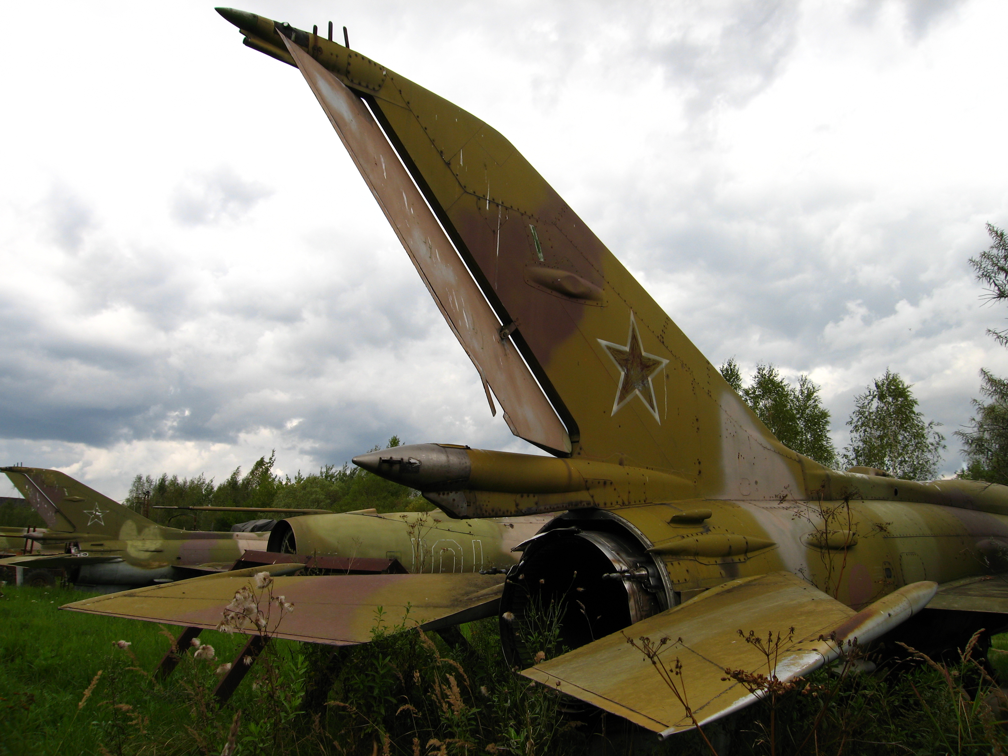

    Интересует тогда такой вопрос (более четко)- был ли узкий киль с КТП?
    Был до 13 серии.
