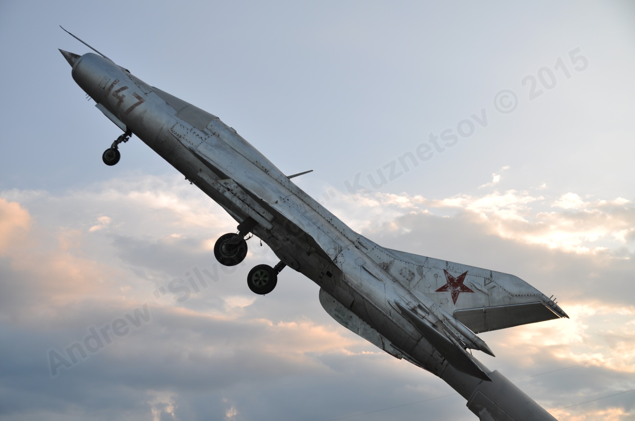

    Ну если не вдаваться в отдельные детали можно сказать и так.
    Однако во второй половине 1963 года на горьковском заводе под систему СПС было переоборудовано 25 самолетов МиГ-21ПФ тип-76. Назывались они Е-7 с системой СПС, тип 76. Имели два парашюта нижнего в фюзеляже и верхнего в основании киля. Один даже сохранился в качестве памятника в г. Крымск.
