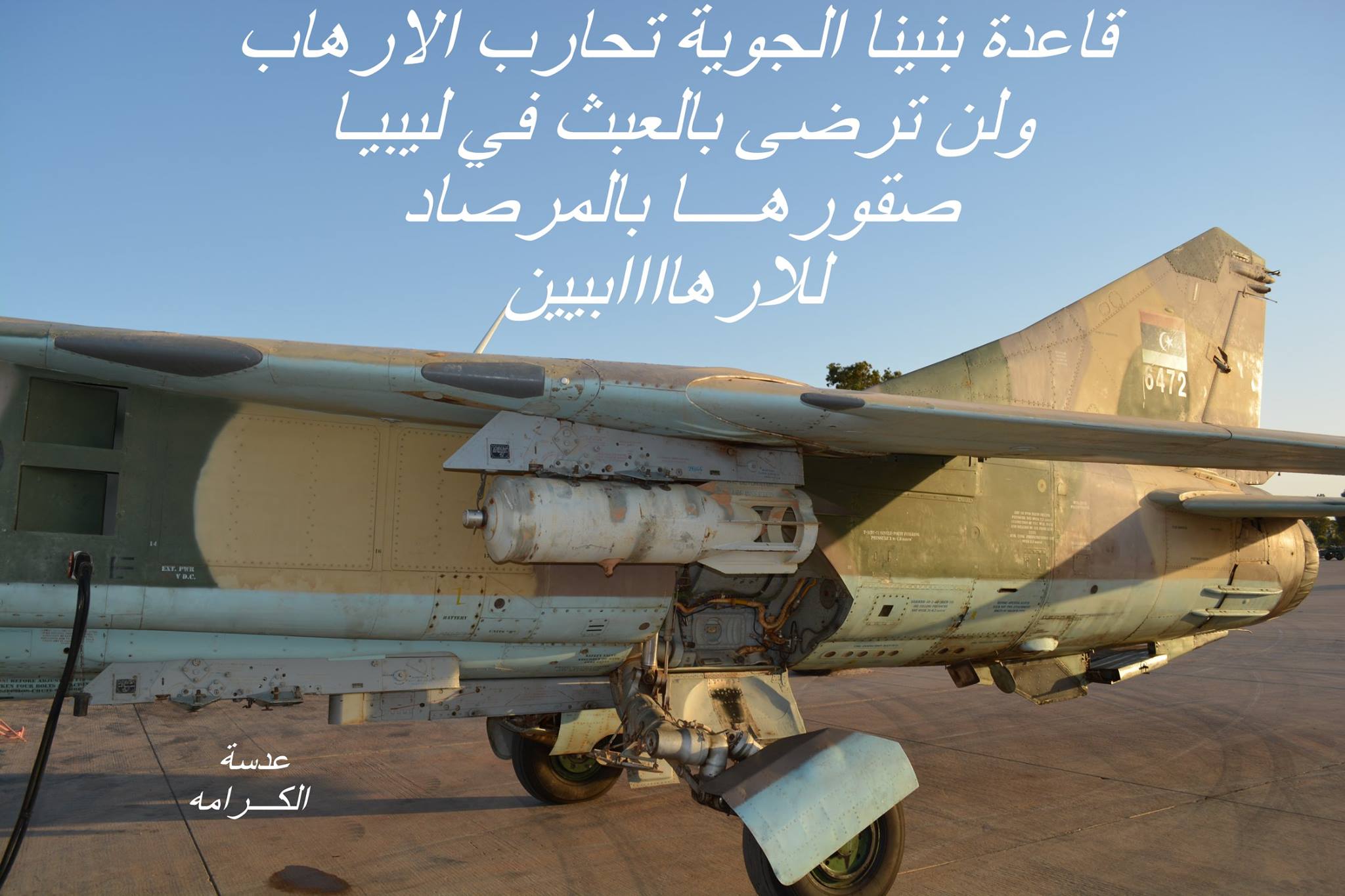

    С рвением выискиваю пилоны с со списанных машин, нашел нечто, что кончается на ...4, на 6472 но номер пока прочитать не могу.
    А фото этого пилона с плохо читаемым номером есть?

    Есть, начинается на 26, оканчивается на 4. Возможно 26144
    По моему так оно и есть.
