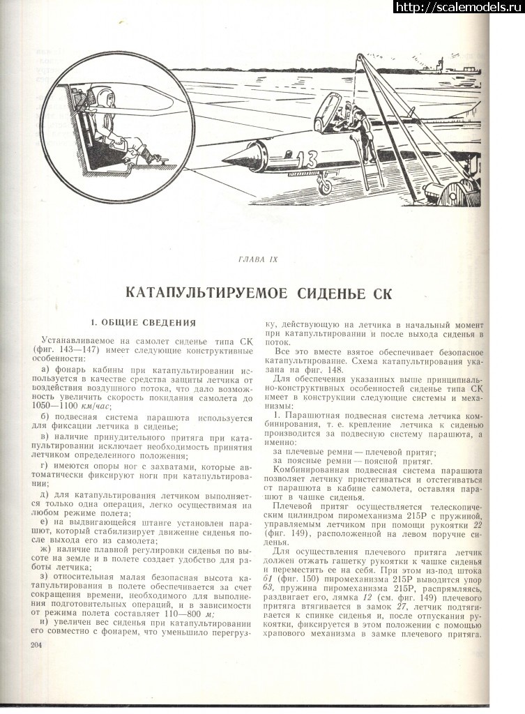

    Совершенно верно, и момент этот определяется 1966-67 годом с выходом новых версий руководящих документов ( Инструкции летчику, Инструкции по эксплуатации…и т.д..)
    Например, в инструкции по эксплуатации ГК-194 издания 1967 года самолет называется МиГ-21ПФМ но, имеет и сидение СК, и фонарь кабины с креслом КМ-1.
