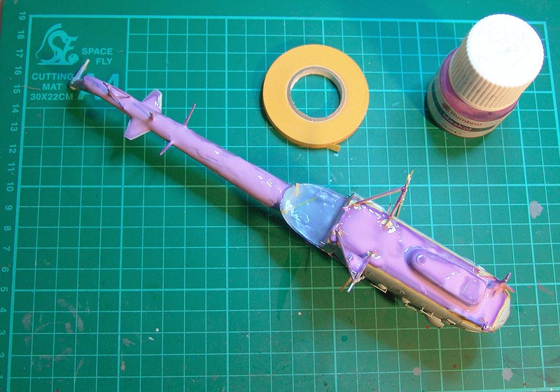

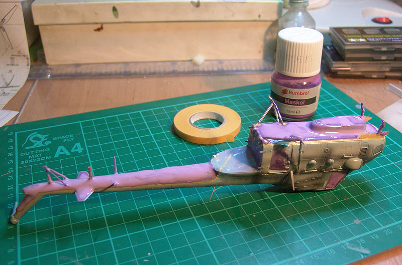

    Наконец-то можно продолжить.
    Закрываем нижние поверхности масками - тамиевский скоч и колорстоп от Хамброл.
ID:	10078   Нажмите на изображение для увеличения.

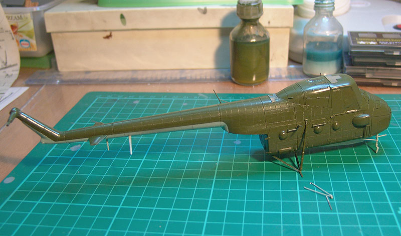

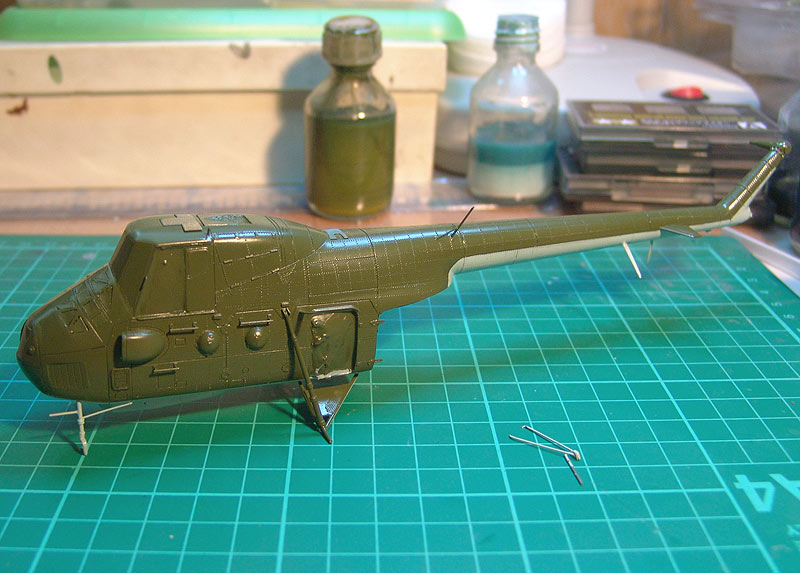

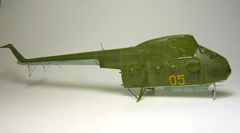

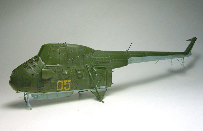

    А вот и зелененький цвет. Маски пока не сняты, только покрасил.
ID:	10081   Нажмите на изображение для увеличения.
  5. #85
    MAX
    MAX вне форума
    09.11.2005
    1,315

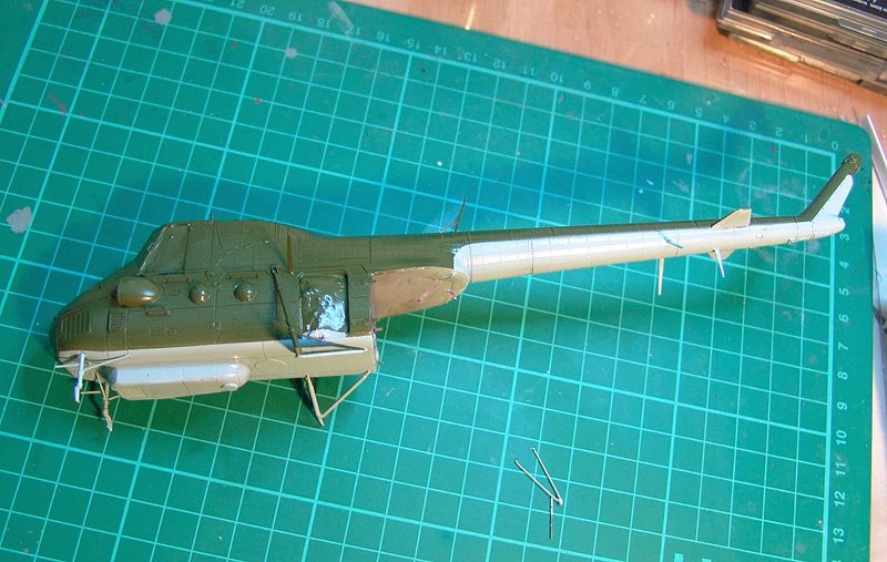

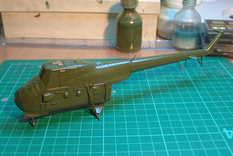

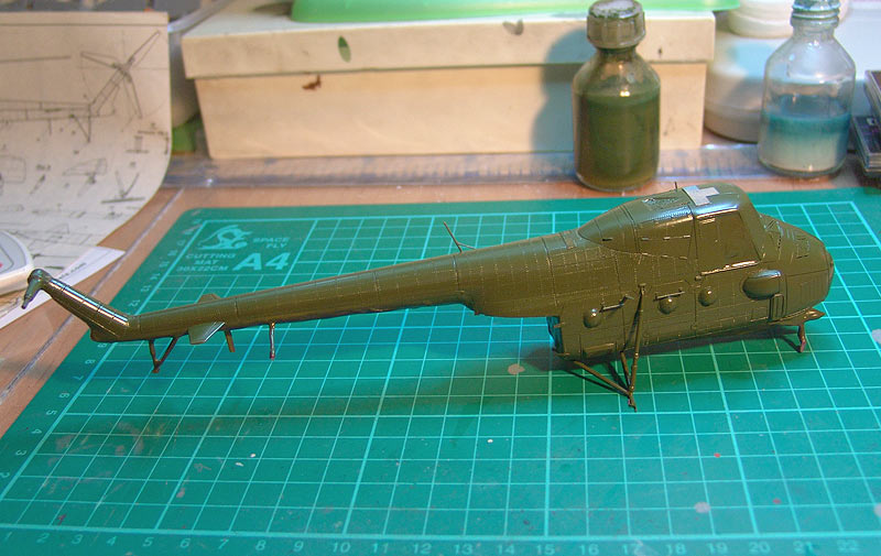

    Маски сняты. Без потерь не обошлось. К счастью, не смертельных - немножко отвалилась хвостовая опора. Все легко и быстро восстанавливается.

    Максим, такой глянец на нитре получается только если она покупная? Все мои нитры (Хобби и Хобби-плюс) матовые чрезмерно, не знаю зачем их изготовитель даже в авиационные цвета матирующую добавку добавляет
  7. #87
    MAX
    MAX вне форума
    09.11.2005
    1,315
    Да, это обычная нитра, а не специальная модельная. Я вот тоже не знаю, зачем краску делать матовой, если существуют хорошие матовые лаки. Глянец, это однозначный плюс при покраске. Как минимум снимаются проблемы с "серебрением" декалей.

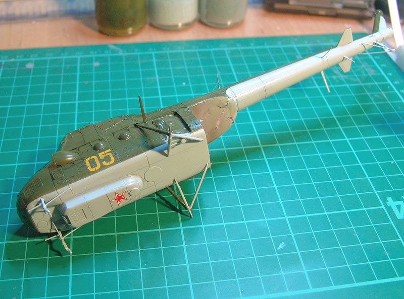

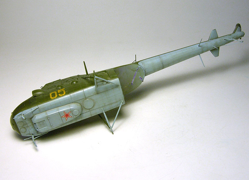

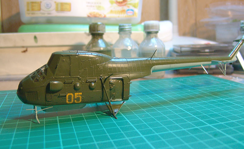

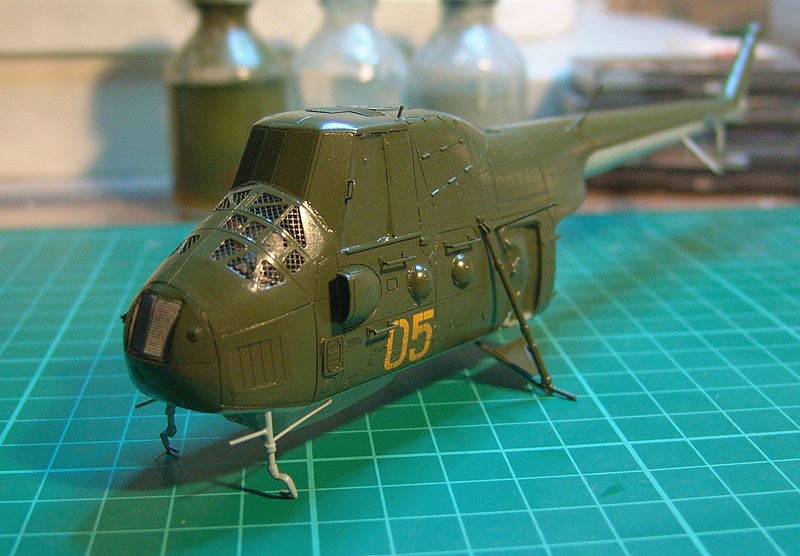

    День сегодня плодотворный получился. Вот и декали. Хорошо, что их не много.
ID:	10086   Нажмите на изображение для увеличения.
ID:	10087   Нажмите на изображение для увеличения.
ID:	10088   Нажмите на изображение для увеличения.

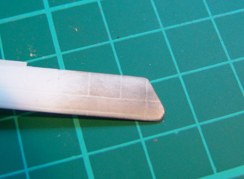

    Пока покрасочные работы приостановлены (по независящим от меня причинам), есть возможность заниматься только не пахнущими делами. А именно тонировкой.
    Расшивку решил ничем не проливать вообще. Только тонировка тамиевскими пигментами. Думаю, что больше ничего не надо добавлять. Только серебрянкой сделать сколы и протертости. Но это после матового лака.

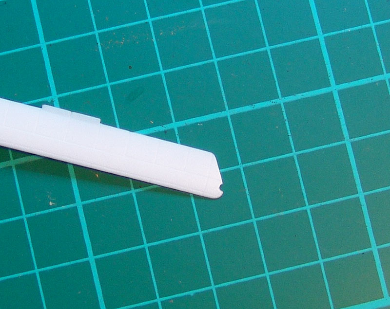

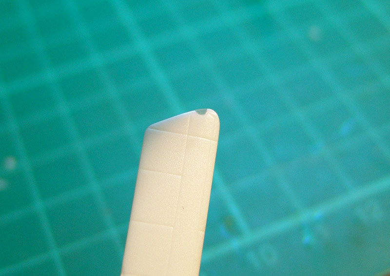

    Пока суть да дело, немного поковырял лопасти.
    На законцовках лопастей сделал габаритные огни. В пластике они только намечены расшивкой. Аккуратно делаем вырез (полукруглый) и капаем капельку эпоксидной смолы (прозрачная пятиминутка). После высыхания обтачиваем по форме законцовки и полируем.
ID:	10093   Нажмите на изображение для увеличения.
ID:	10094   Нажмите на изображение для увеличения.
ID:	10095   Нажмите на изображение для увеличения.
