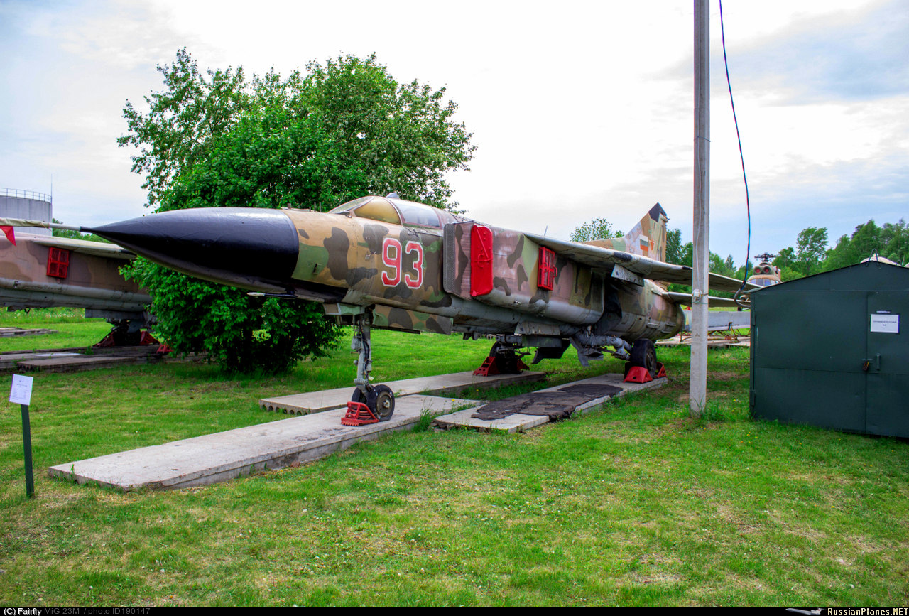

    021000805 обр 71 №30 15.01.73 СССР 93 СИ05 701-й УАП, Уфа
    Источник https://russianplanes.net/id190147
