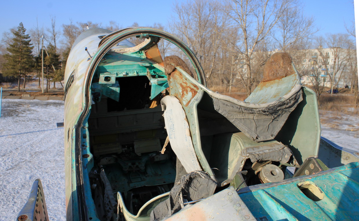

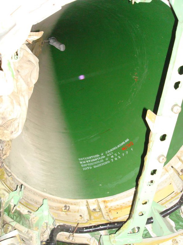

    фото внутри конуса
    вероятно (по последовательности фото)
    0390310175 МЛ 1977 СССР 32 10319 Моск Обл, Николо-Урюпино

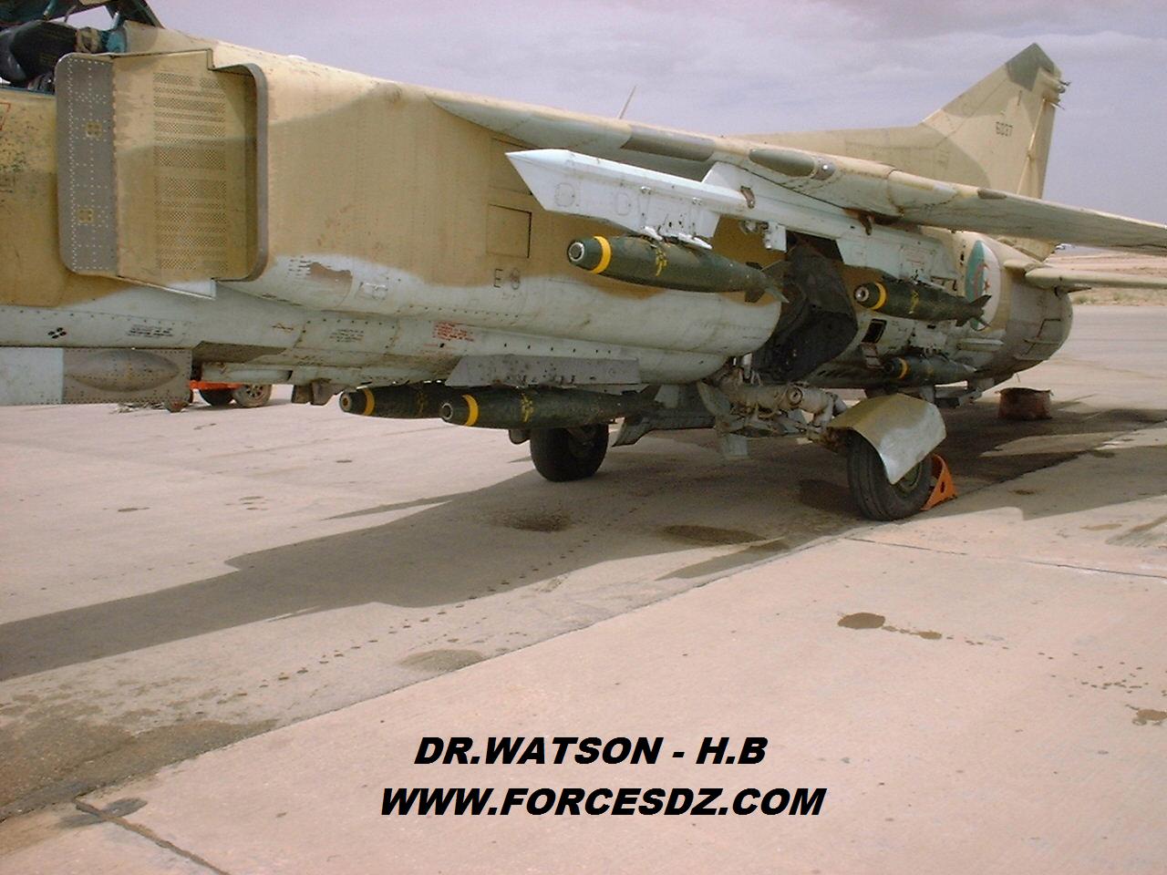

    3901505 УБ СССР 56 Темрюк
    http://russianplanes.net/ID66905
    124004712 МС 1974 Ливия 712 ЛЧ12
    фото вероятно сделано на базе Мерса-Матрух во времена Египетско -Ливийской федерации (до 1977)

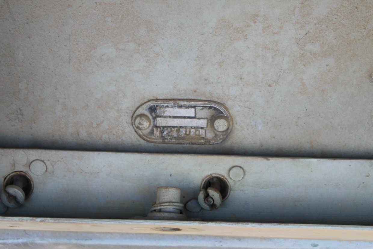

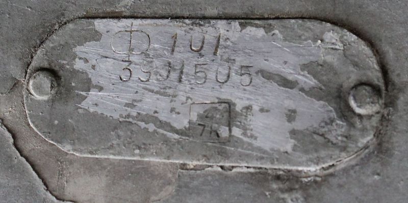

    Вот и бирочка.

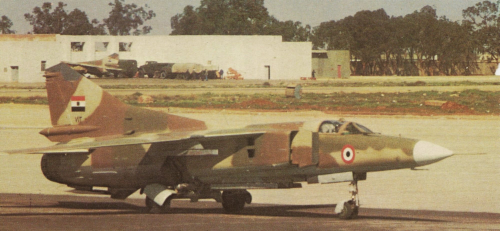

    0393216837 БН Алжир FM-17 ???
    БН Алжир FM-61
    БН Алжир FM-76 75?
    Наконец-то появилась информация о серийниках алжирских БН (см. фото), однако есть расхождение по датам, согласно информации от Алжирских коллег БН были поставлены 1978-79, а данный номер относится у 1980-81, можно конечно предположить и 06837 но такие номера относятся к 1975-76 годам.

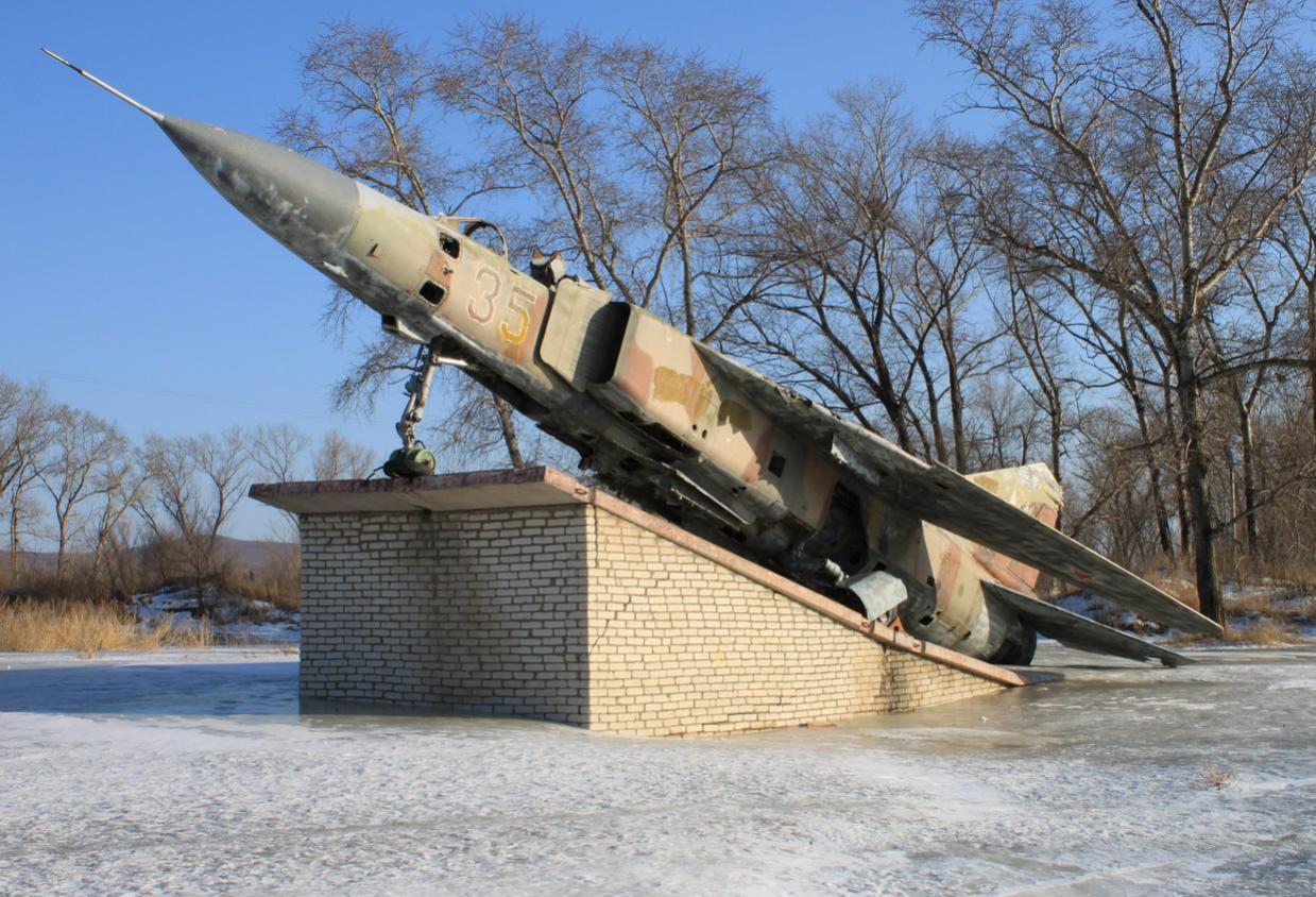

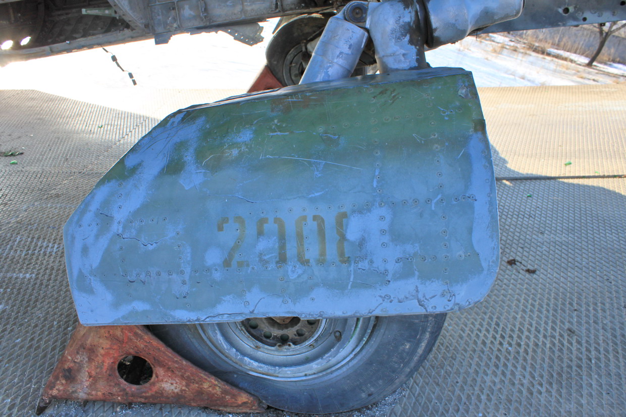

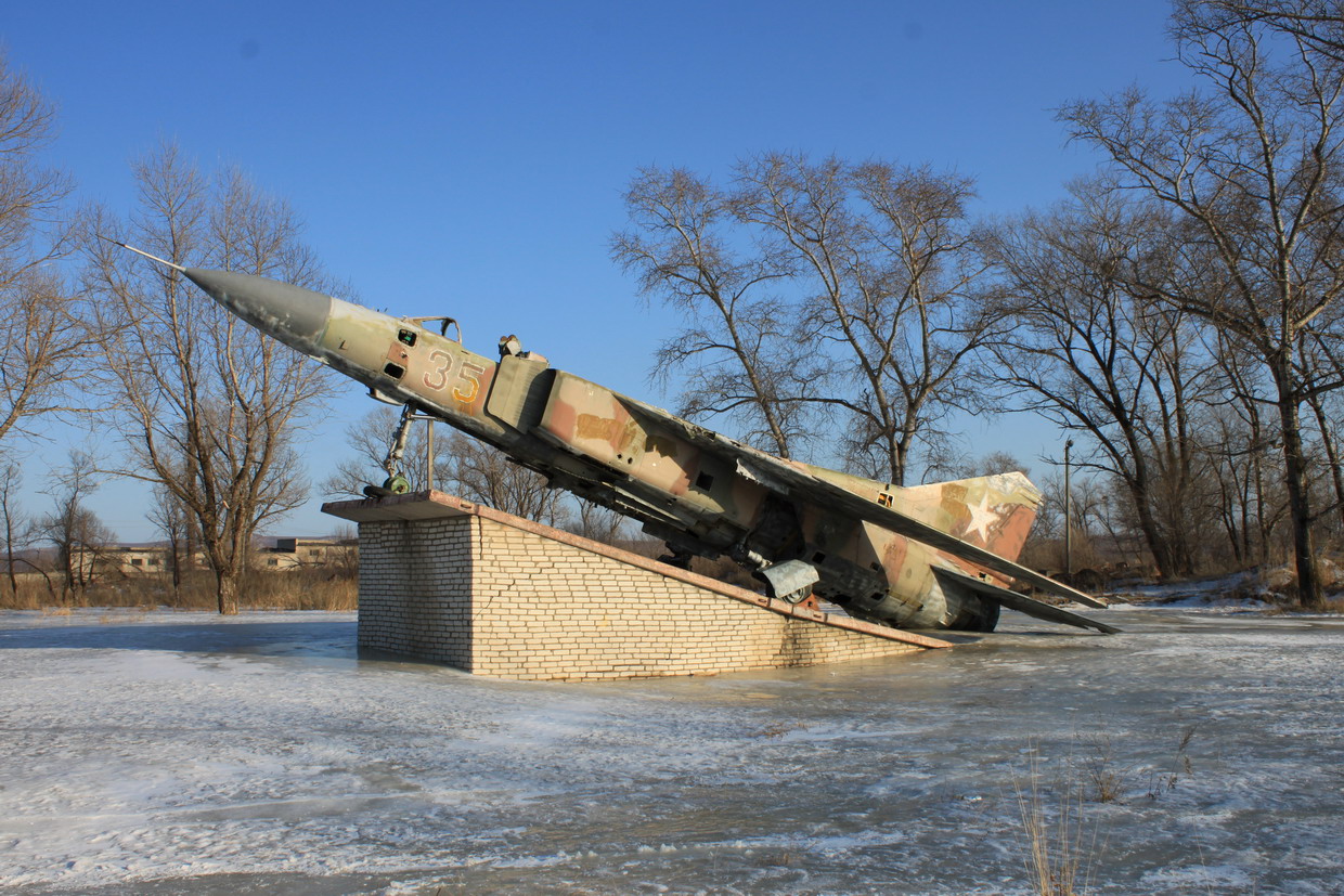

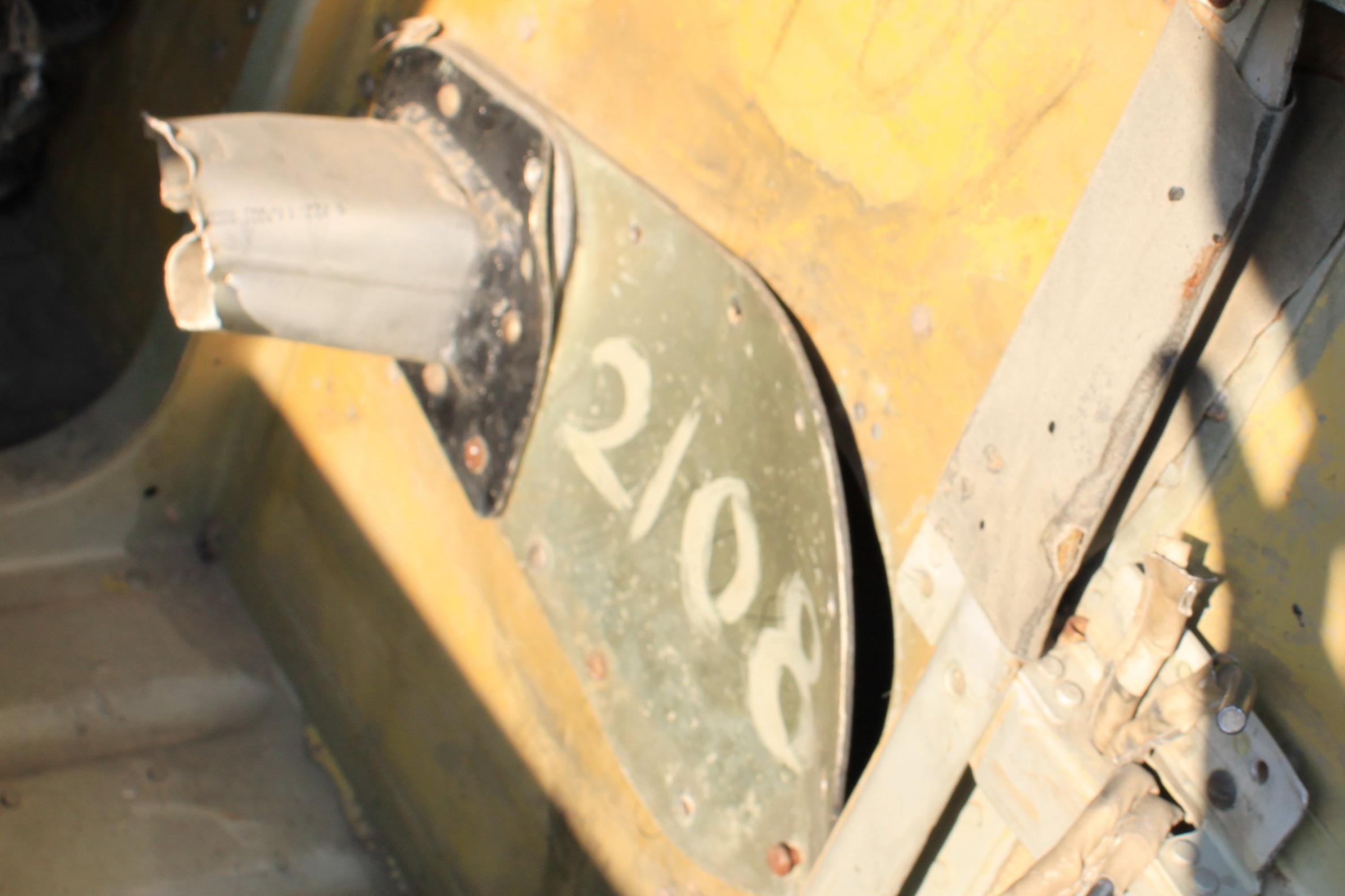

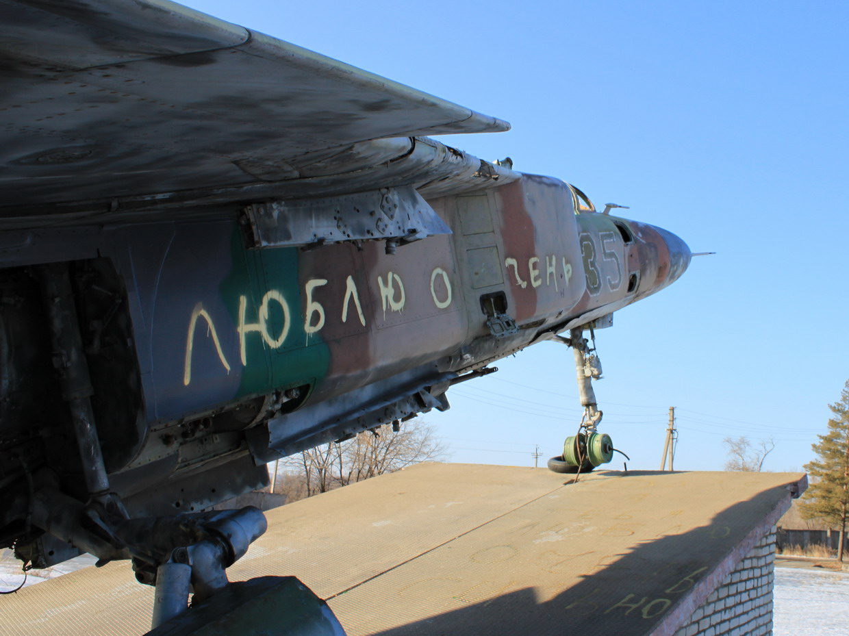

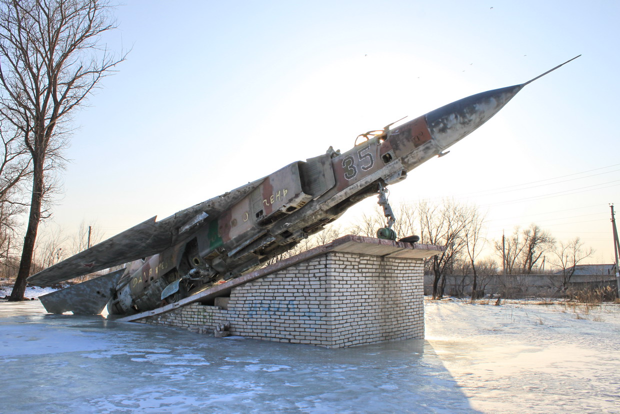

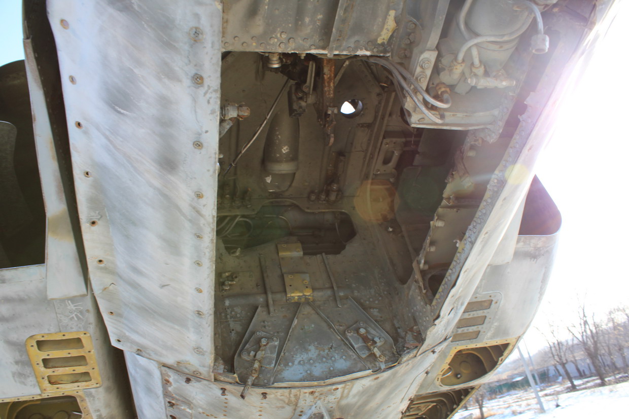

    Памятник Миг-23 в бывшем авиагарнизоне Кремово. Могут ли иметь ли отношение к серийнику найденные номера 2008, 2108, 2106? В нишах шасси, к сожалению, никаких табличек не найдено
Название:	Копия IMG_0094.jpg
ID:	37188   Нажмите на изображение для увеличения.

    Спасибо!
    В принципе все написанные номера правильные, но скорее 2106, тогда это самолет 21-й серии 1972 года с радаром 23Л, еще номер д.б. выбит на катапультном кресле справа (если смотреть в лицо пилоту) ниже подголовника, на снимке номер 8 виден рельеф с другой стороны от выбитого номера. Еще как правило внутри планера у самолетов этого периода встречаются 4 красных цифры.

    Смущает разнообразие вариантов, думаю 2106 все таки истинный. Номер 2008 у меня в реестре уже есть. Дизайн нанесения номера на кожухе шасси мне знаком, у МС в Китае после восстановления исторического облика он там же.

    Как видим на примере МиГ-23М из гарнизона Озерная падь, встречаются самолеты, которые не имеют шильдиков с серийным номером на привычном месте (ниши стоек носового и основного шасси). Я так полагаю, что это самолеты выпуска до середины 1974 года, когда пошла новая система обозначения серийных номеров. В связи с этим вопрос, где же находится серийный номер на машинах выпуска до 1974 года? Пока знаем только одно место – катапультное кресло.
