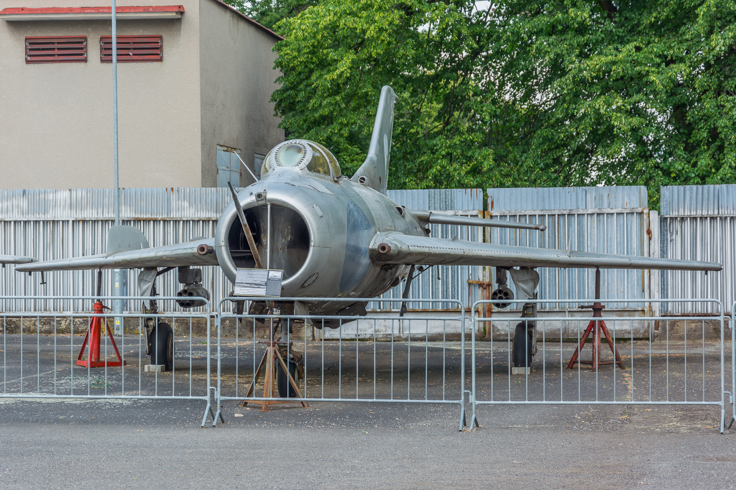

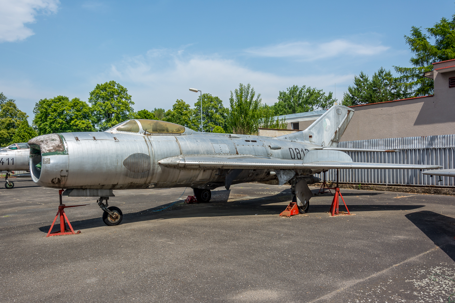

    1,049
    150414 С Aero 1961 ЧССР 0414
    Kbely.
ID:	80753   Нажмите на изображение для увеличения.
ID:	80754   Нажмите на изображение для увеличения.
ID:	80755   Нажмите на изображение для увеличения.
    RA3DCS, Fencer and OKA like this.

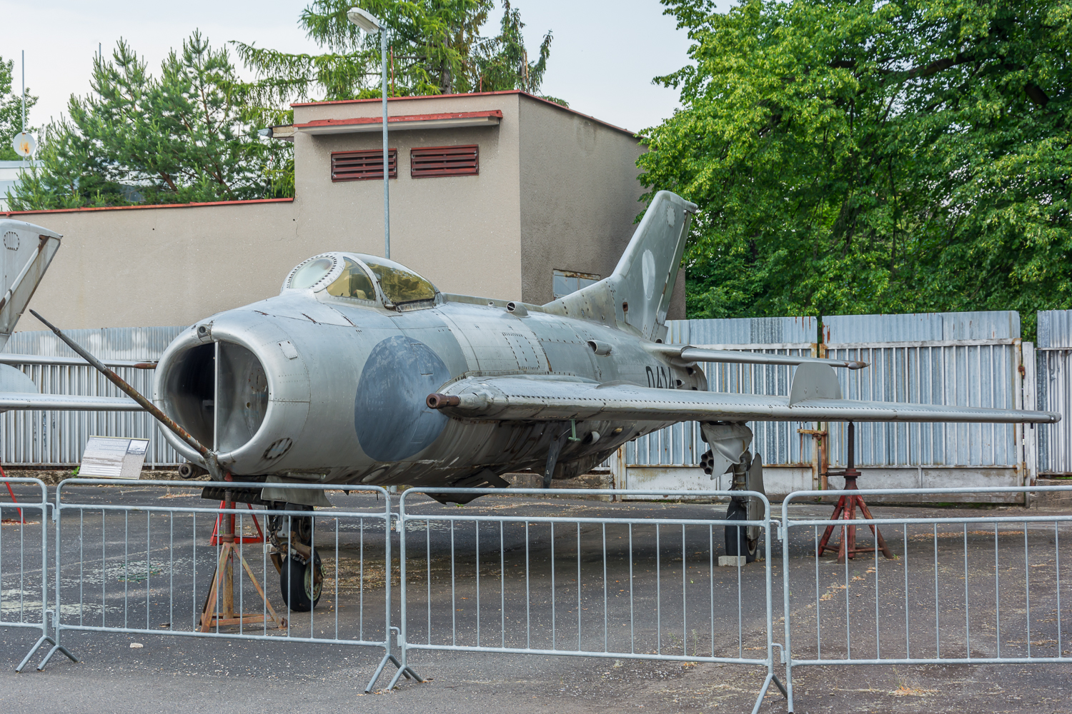

    1,049
    62210813 П №21 1958 ЧССР 0813 5.SLP, 8.SLP, 1.SLP
    Kbely.
ID:	80759   Нажмите на изображение для увеличения.
ID:	80760   Нажмите на изображение для увеличения.
