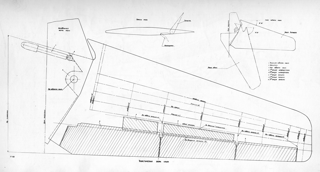

    P.S. А у кого-нибудь вообще есть хорошее фото или рисунок крыла 2-й редакции? У себя не нашел: 1-й редакции есть, 3-ей есть, а второй нет.
    2-я редакция

    Спасибо. Но я бы хотел увидеть еще и расположение предкрылка, который был на 2-й редакции крыла.
    Трудно найти чёрную кошку в тёмной комнате, особенно, если её там нет.
    Из ТО МиГ-23 образца 1971 года, раздел "Крыло":
    "Каждая консоль крыла механизирована закрылками и интерцепторами".

    Совершенно прав unclebu. Крыло 2-й редакции дорабатывалось на строевых машинах под 3-ю редакцию по бюллетеням на заводах-изготовителях. Для проведения доработок создавался обменный фонд консолей 3-й редакции (порядка трёх комплектов).
