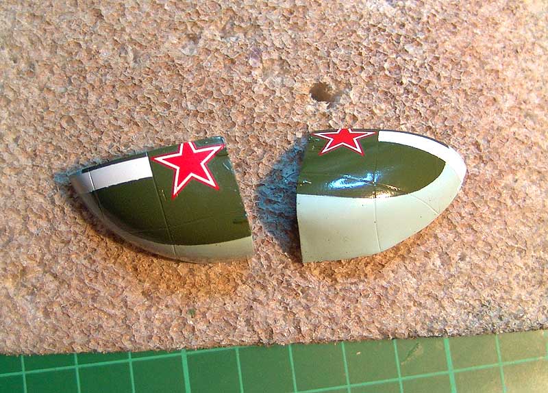

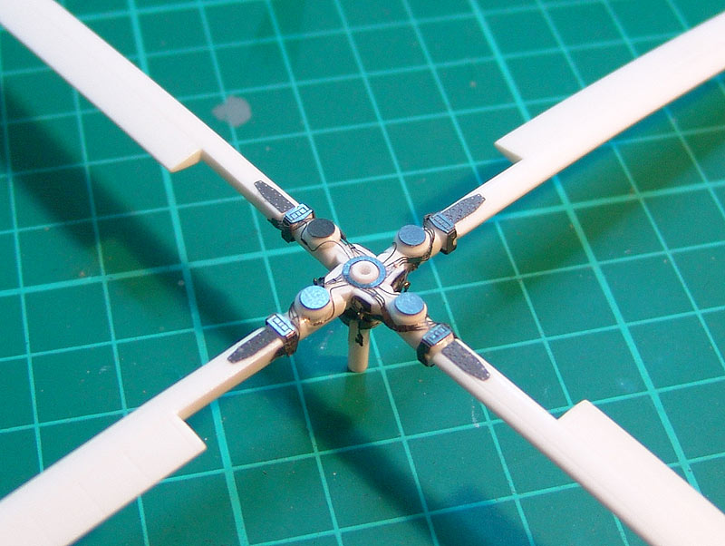

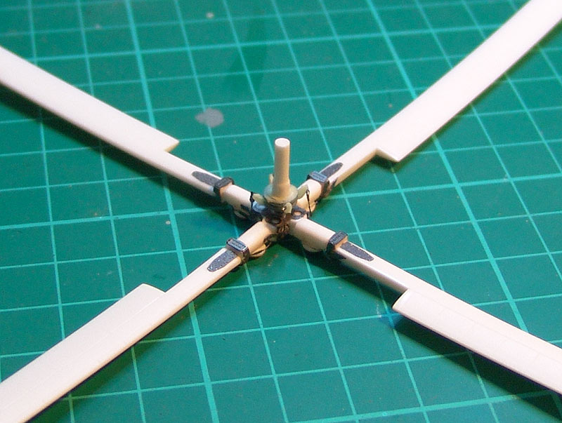

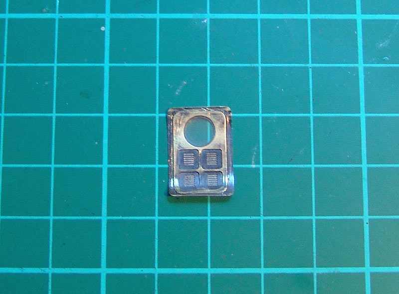

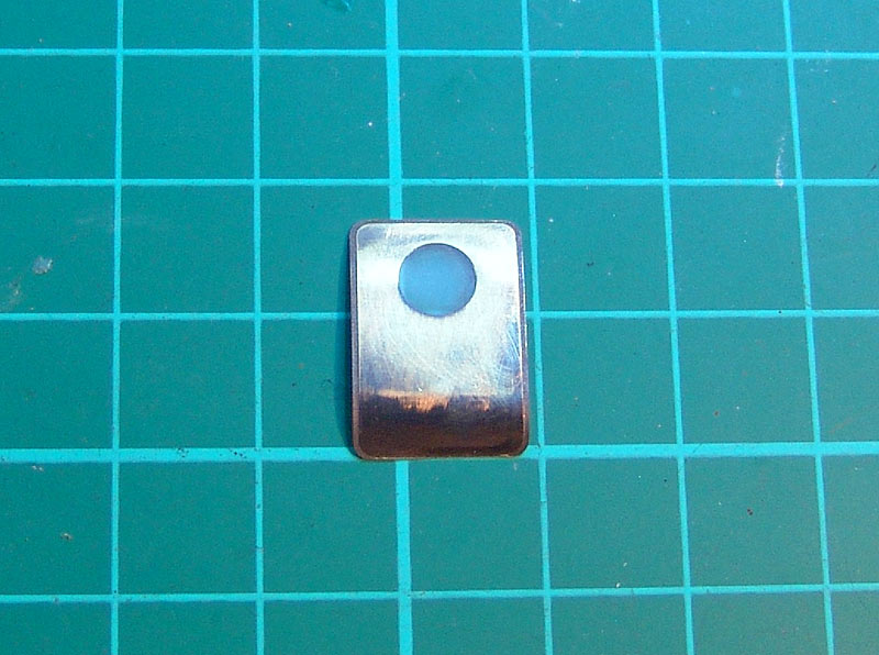

    Чтобы не говорили, что процесс затормозился, вот несколько фото сделанного.
    Втулка ротора и дверь.
    Вопрос об окраске винтов остается в силе.

    МАХ,приветствую!
    У нас "лопатки"(почему-то называли именно так)Н.В.окрашивались снизу в черный,сверху в серый(средне).
    Р.В.-см фото,серый и красные(темно) полосы.

    Понятно. Спасибо!

    Да,еще вспомнил для реализма.При регулировки конусности Н.В.каждую лопасть (самый кончик)красили цветными карандашами в разный цвет.После "отбивки"(по куску перкали на шесте)оставались остатки тех цветов карандаша .Очень слабые,но заметные...
    А.К.

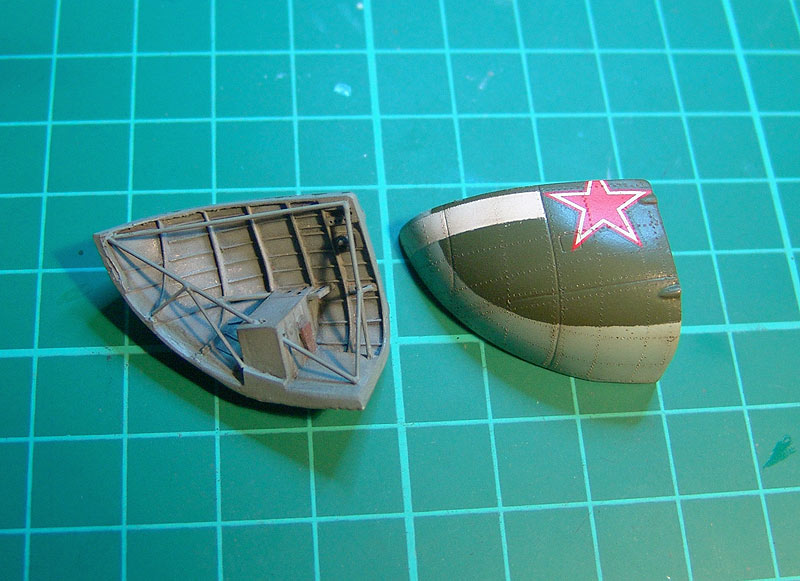

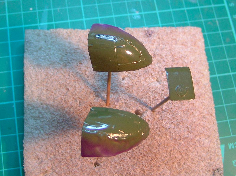

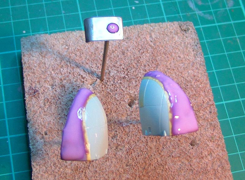

    Сегодня, наконец-то занялся створками. Хоть что-то смог покрасить.
    Створки надо будкт еще подчистить, накатать на них клепку, оттонировать, задуть лаком и сделать с внутренней стороны усиливающие распорки.

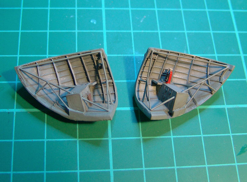

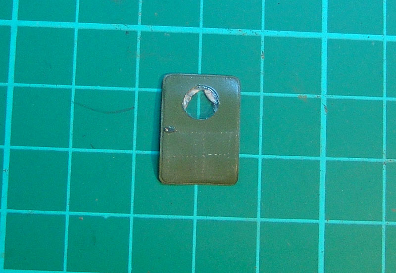

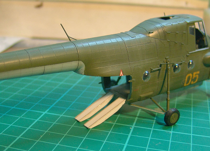

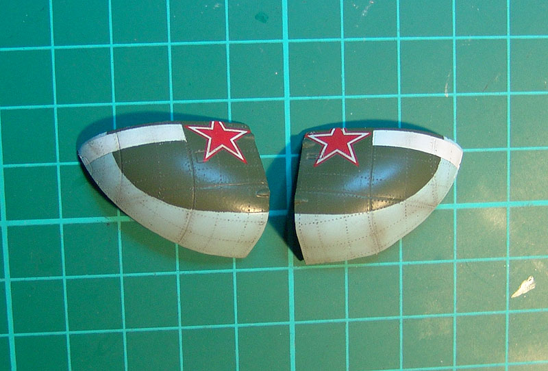

    Ну, а вот и створки в окончательном виде. Усиливающие распорки из тянутого литника.
    Еще один вопрос. Нет ли ни у кого фото трапов? У меня есть одна неплохая фотография, но ее явно не хватает. Поделитесь, плизз.

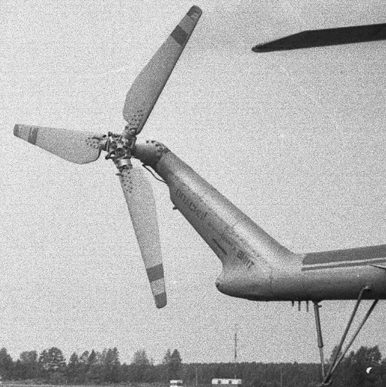

    Кстати, о лопастях РВ:

    А на практике все было по другому. Серые лопасти с красно - бело - красными законцовками.
    Спасибо.
    Я думаю, это соответствует истине для вер-ов ранних серий,когда лопатки Н.В были еще смешанной кострукции(трубчатый лонжерон,нервюры,обшивка -полотно)...Да и собственно в-т создавался для вояк ,осюда и соответствующий окрас...

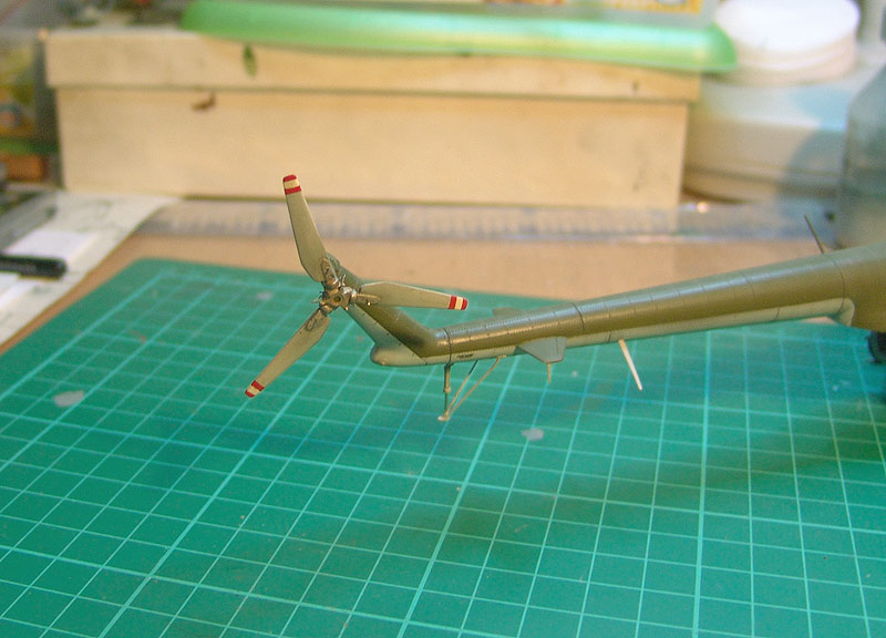

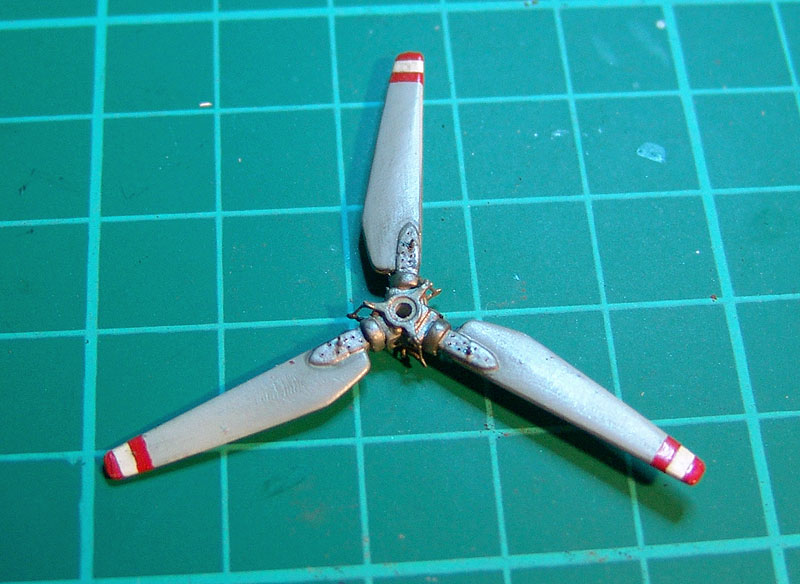

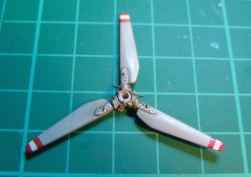

    Собственно, покрасил рулевой винт. Вот, что получилось. Лаком пока не покрывал.
    При покраске кисточкой подобных полосок острым ножом провожу границы(по основной,в данном случае,серой краске),тогда полоски получаются ровней:-)
    А.К.

    Красилось по маскам, но немного поспешил и снял маски чуть раньше чем краска окончательно высохла. Ну и к тому же, надо делать поправку на макро. В реале винт чуток поменьше , таких огрехов на нем не видно.

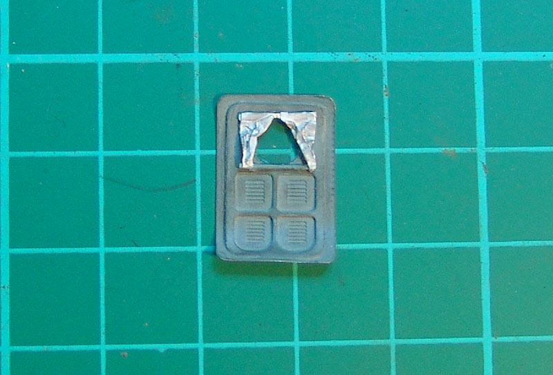

    Вот еще, что получилось с дверью. И грузовые трапы. Трапы не доделаны - будет еще силовой набор.
    Вопрос по трапам. Сверху поверхность рифленая (гофр) или в "квадратик"? Так фото сверху найти и не могу.
