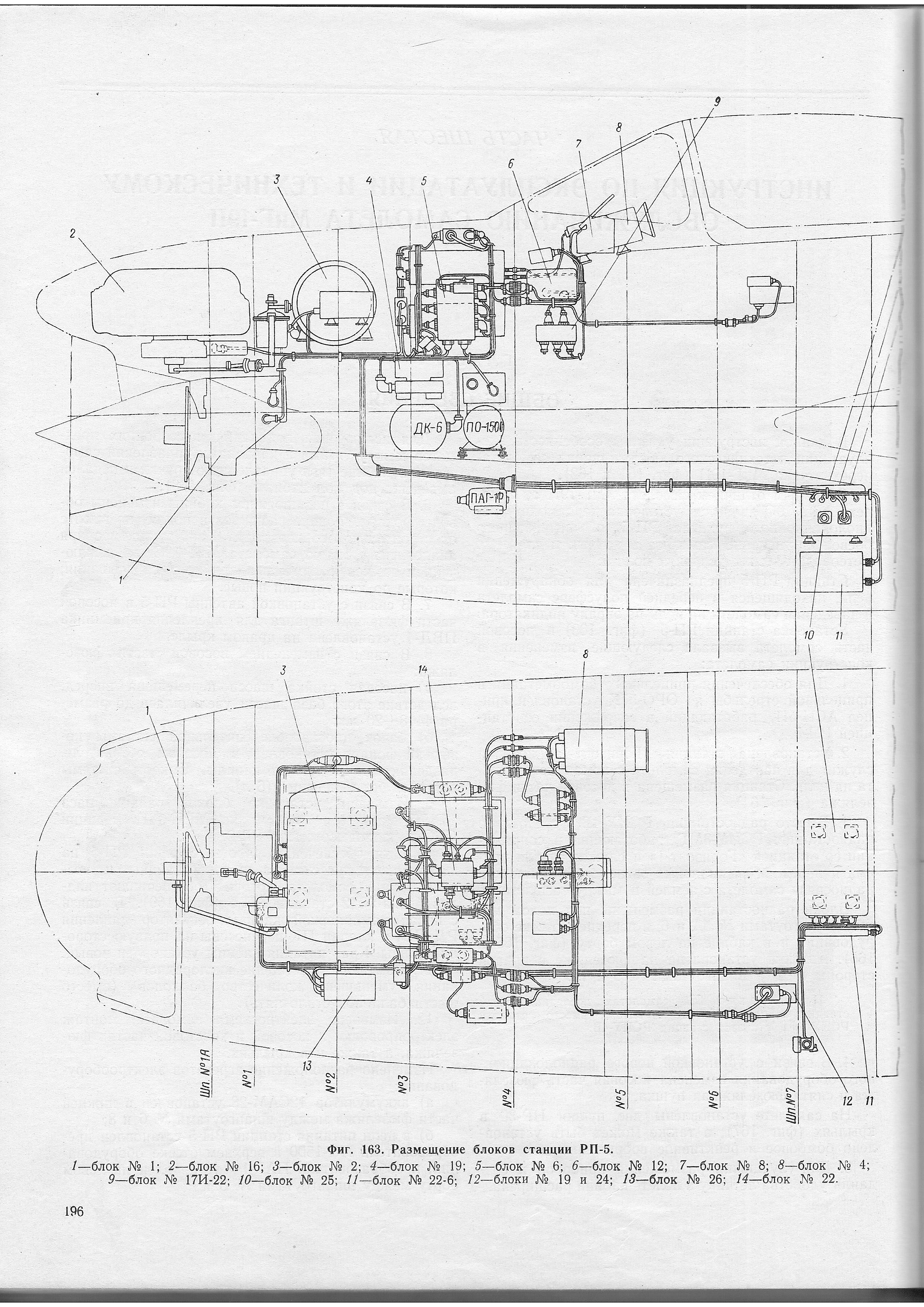

    А был ли Изумруд-5 РП-5?
    “Миг
    ” полет сквозь время стр. 272
    В 1954 годуНИИ-17 существенно улучшил свой локатор. обновлённая БРЛС, получила название Изумруд-5.
    ....... Испытания проходили на МиГ-17ПФ № 58210634.....
    ..... он был запущен в серийное производство и устанавливался на истребителях-перехватчиках МиГ-17ПФ, выпускаемых заводом 31 с декабря 1955 года......
    Однако дальше нигде мы не встречаем такого обозначения. Только Изумруд-2, РП-1У, РП-2У.
    Нет упоминаний про эту станцию и в статье Е. Арсеньева “Драгоценные камни” российской радиолокации.
    Нет ли тут ошибки?
    Последний раз редактировалось RA3DCS; 01.02.2021 в 13:48.
  20. #160
    06.06.2009
    3,510
    1
    Судя по дополнению к инструкции 1958 года РП-5 на МиГ-19П был!
