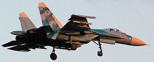

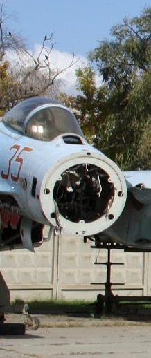

  5. #1905
    12.12.2008
    2,399
    Неизвестный гвардеец... Фото 2010-2012 г. Нажмите на изображение для увеличения.
    Интересное нанесение цифры 3...реестру неизвестен
    Был в Чкаловске (689 иап) борт №35, но он с момента перевозки из Нивенского летом 2002 г. не эксплуатировался и у него не было знака "Гвардия СССР":
    Кстати несколько лет назад на въезде за КПП на аэродроме Чкаловск установлен в виде памятника борт Су-27, возможно кому-нибудь известно что за борт?

    реестру неизвестен
    Фотография карельская, полагаю до 26 серии (накладки на ВЗ)...

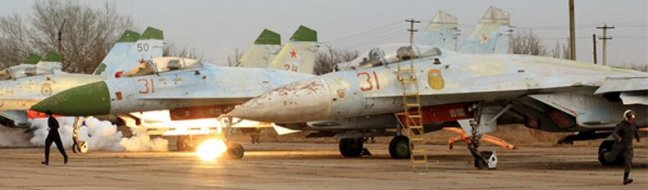

    Типовой зеркальный шрифт вроде, не ?.. Таких десятки было.. навскидку: полный тезка, два одинаковых /при /вставить нужное/ такой фигни не было©/, пара трупов в паре тыщ км друг от друга.. Счас бы машины по б/н угадывать /
    Видимо присвоили б/н 35 какому-то борту на хранении. Как раз в то время, в 2009-2011 годах борт №35 (16715) был списан с лётной службы и видимо новый б/н 35 был присвоен другому борту имеющему знак "Гвардия СССР". В теории его можно вычислить, проследив судьбу всех "машин с гвардиями", правда в те года (2009-2010) было слишком много движений авиатехники в частях и точно сказать вряд ли получится, учитывая что из отстойника неиспользуемых бортов того полка фотографий публиковалось крайне мало. А есть ли полное фото данного борта, где видны воздухозаборники? Более качественная фотография позволит определить прежнюю судьбу этой машины.
    Шрифт именно такой тройки, ранее не встречал. Хотя в карельском полку трафареты разные были...
    Пытался вычислить, но не вышло, мало фото. Полагаю из Саваслейки...

    История. 25511...

    История. 25511...
    Согласен, по "родимым пятнам" можно понять что это именно он
    35_2010-2011-neizvestnyi-s-gvardiei.jpg 35_2010-2011-neizvestnyi-s-gvardiei_.jpg 39_2013.03.26_.jpg 39_2013.jpg 39_2013.03.jpg
    ●25511 Су-27 №09 (28.07.1988), 54 иап, с 11.1992 в 148 ЦБП, в 1993? г. получил №37, в 2002? г. передан в 177 иап (б/н сохранён), далее передан на 20 АРЗ, в 2009 г. прошёл КоВР и передан в 159 иап (не перекрашивался), получил №35, в марте 2012 г. сменил б/н на №39 RF-95511 =03.2013–в полёте
    Полагаю, упорядочивание б/н к учениям «Ладога-2012». В наст. время на хранении.
