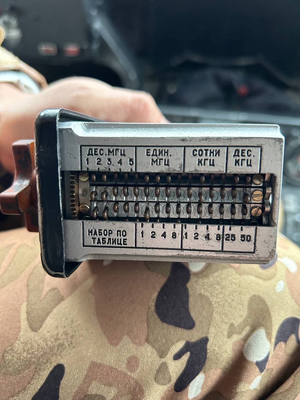

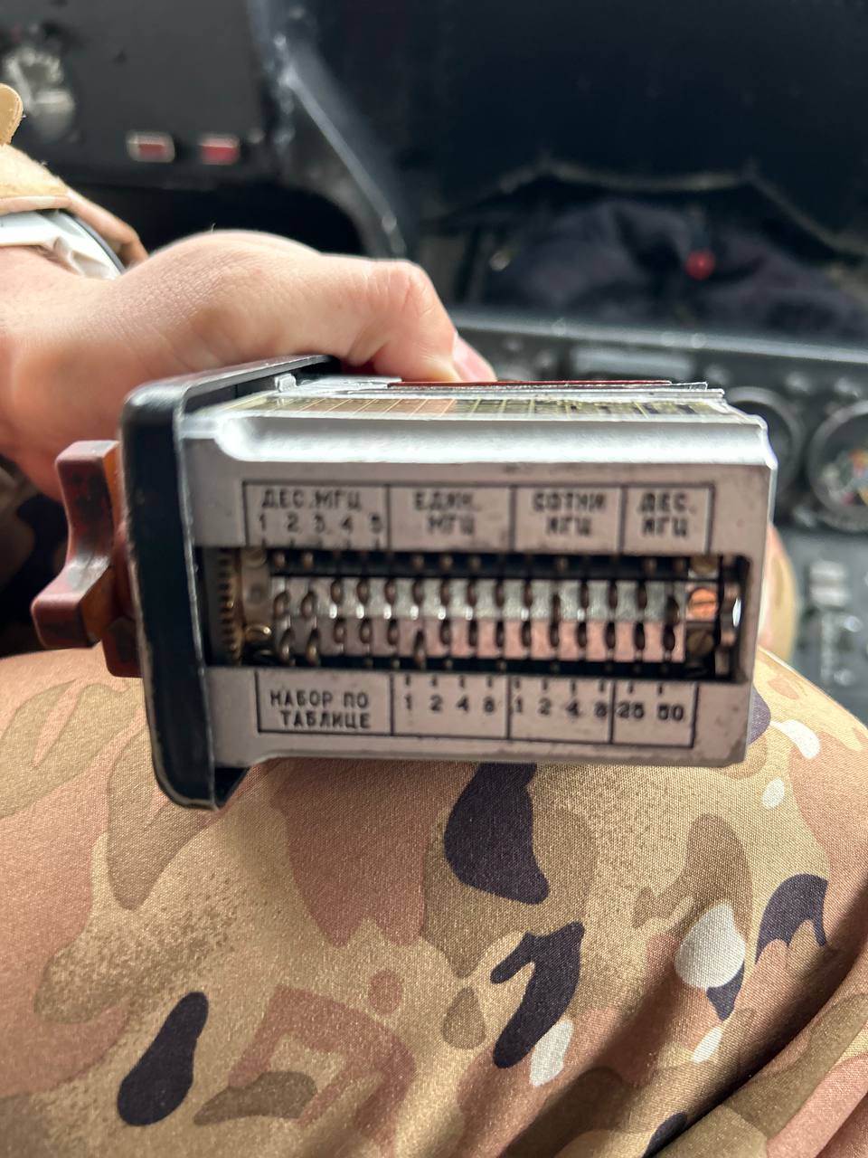

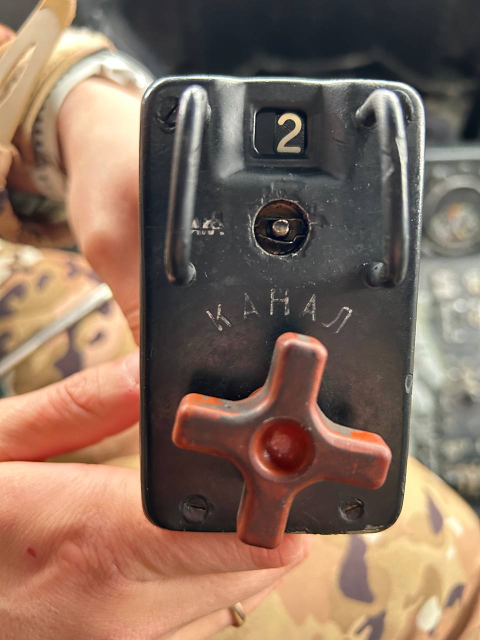

  4. #4
    12,243
    Запоминающее устройство (ЗУ) радиостанции Р-863 позволяет осуществлять выбор в процессе полёта одной из 20 фиксированных частот, предварительно настроенных на земле.
    ЗУ имеет информационный щит с кодовыми комбинациями. Устройство рассчитано на 20 каналов с шагом сетки 125 кГц. Каждая комбинация толкателей соответствует конкретной частоте канала связи.
    На запоминающем устройстве установлен переключатель «КАНАЛ», предназначенный для включения требуемого канала связи.
    ЗУ.
    Также радиостанция Р-863 позволяет с помощью наборного устройства (НУ) установить требуемую частоту связи. https://t.me/svvaul10/9962
