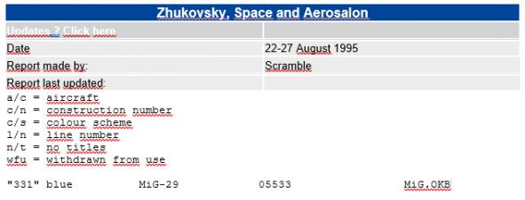

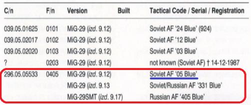

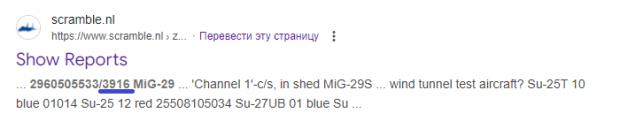

Откуда взялась ошибка, что 25365 это 23-19? Бывает, человеческий фактор. (И удобно “привязать” 23-19 к бортовому №19, такое присвоение иногда практикуют КБ). Вот, например, по книжным и скрамбловским выкладкам тридцать с лишним лет верили информации что этот борт https://www.airhistory.net/photo/527761/405-blue имеет 2960505533. И тут “микс были с небылью”: и бывший реальный бортовой №05 синий упоминается и реальный серийный номер 39-16. Ан нет, притянули заводской за уши к бортовому №331.
Вложение 124057Вложение 124058Вложение 124059
