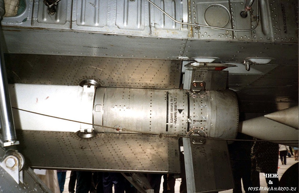

Зав. №, вроде как, 69700137447. При подвеске Р-33 верхняя пара рулей сложилась об упоры под 90 град:
http://s3.uploads.ru/t/Mk5cb.jpg
http://s3.uploads.ru/t/X0Cr5.jpg
http://s2.uploads.ru/t/wmB1r.jpg
http://s3.uploads.ru/t/YjQbm.jpg
