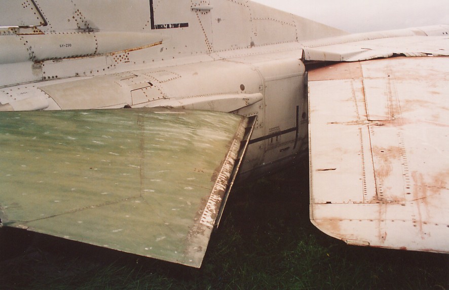

Есть интересная модификация передней кромки стабилизатора первого прототипа МиГ-23:
https://cdn-share.slickpic.com/u/Igo...MjE%3D/web.jpg
Источник: https://igor113.livejournal.com/1149977.html
Такой стабилизатор с прорезями был представлен в Фантом F-4J в 1966 году, чтобы улучшить управление рулем направления при управлении на малых скоростях:
http://2.bp.blogspot.com/-yUrtn6Ooyx...Stabilator.jpg
Кто-нибудь знает, каков был результат теста?
Этот вопрос (что это и для чего это?) я задавал еще много лет тому назад, но ответа не получил. Поэтому ответить по существу не могу. Только это, мне кажется, не прорези, а нечто вроде предкрылка, только снизу. Жалею, что в свое время не отснял это место более подробно. Но снимок у меня все же есть, вот он:
Вложение 104639
Скорее всего, да. Только причины, как и последствия так и неизвестны. Ни до, ни после этой фиговины не было, только здесь. Кстати, на левом стабилизаторе она тоже есть.
