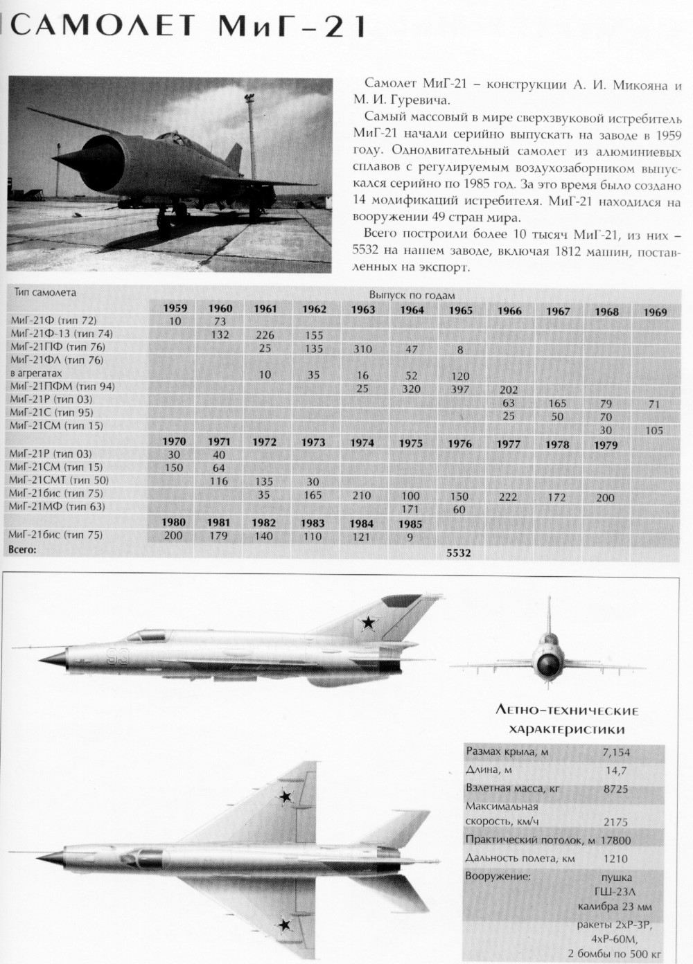

хм.. вот наткнулся на такую таблицу (не отсюда ли брал цифры Гордон?) - опять 513
ув. RA3DCS с какой книги старничка?
Вложение 38510
Это книга вот эта:
http://www.paralay.com/sokol.html
