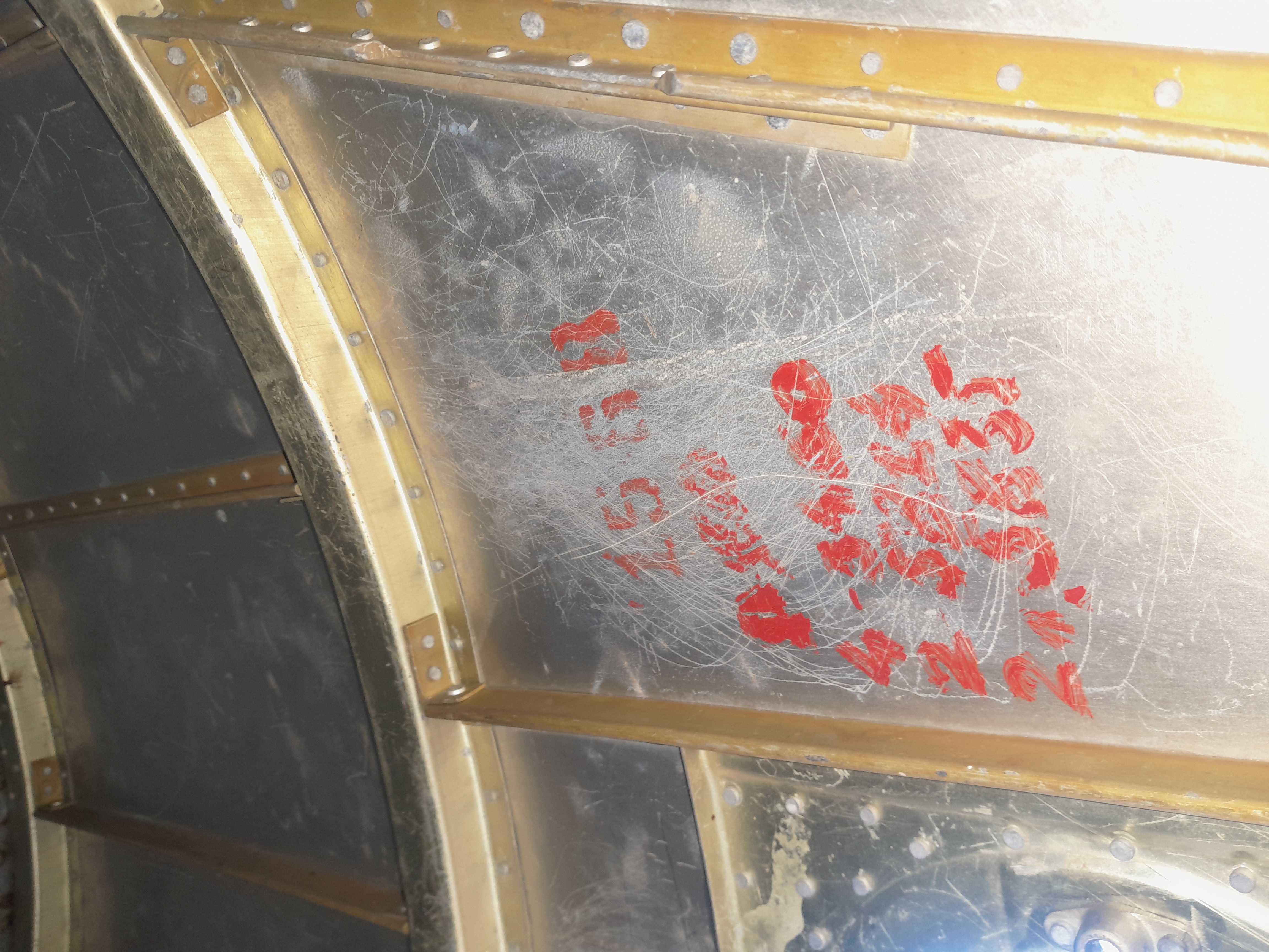

Где можно найти заводского номера МиГ-17 (завод пока неизвестен):
Внутренняя поверхность верхных люков осмотра двигателя
Вложение 115956
Шайбы с гребенки стыковых болтов крыла - 4 штуки
Вложение 115957
Бортовая нервюра консоли крыла
Вложение 115958
Внутренняя поверхность люка радиоотсека (перед кабины)
Вложение 115959
Внутренняя поверхность носовой части зализа крыла
Вложение 115964
Шильдики тот самого самолета:
Передняя стенка ниши правого тормозного щитка
Вложение 115960
Сам щиток
Вложение 115961
Зона около 12-ом шпангоуте - доспупная после демонтажа консоли крыла
Вложение 115962
Вложение 115963
Еще бы описание к фото. На чем номера расположены.
Завод точно не 126, у него прямоугольные шильды.
Выложил описание.
Задняя стенка шпангоута №13.
Вложение 116028
Верится, что это не 31 завод. Можно быть 153...
Есть доступа к несколько самолетов. Подскажите где и чего надо искать.
