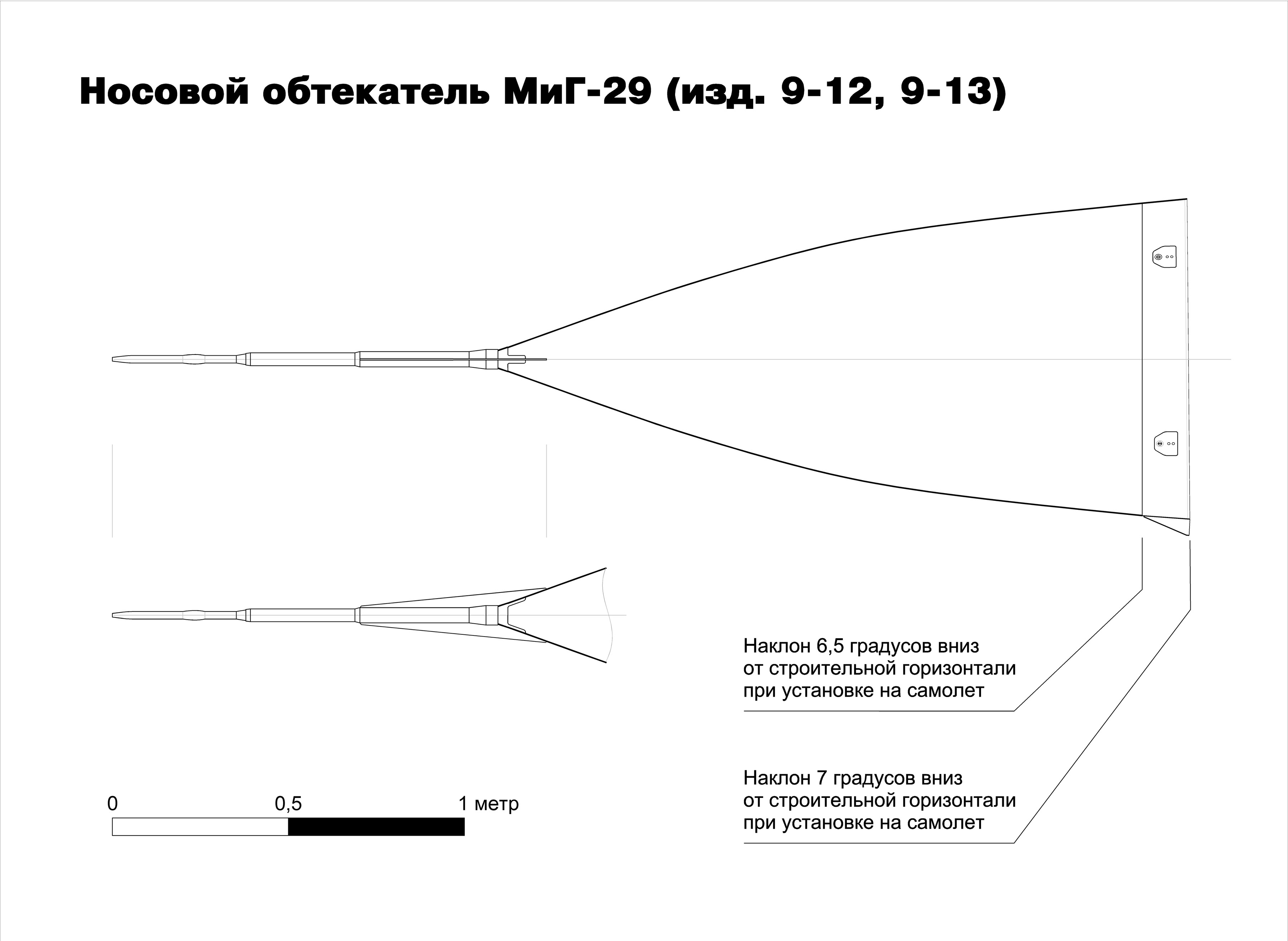

Парни , посмотрите нос на похожесть , в подогнаную фото вроде ложится , но хотелось бы услышать мнение со стороны
2 Nazar:
Приветствую! Хоть вы и не поклонник чертежей (:smile:), все таки приведу ссылку на чертежик обтекателя.
http://forums.airforce.ru/attachment...8&d=1177324556
В свое оправдание могу сказать, что обводы конуса с "теории", а общая длина (и, соответственно, диаметр) согласована с Богданом Карпенко. Присмотритесь к чертежику, фоткам... Достаточно хорошо видно, что образующая конуса, как тела вращения, имеет непостоянную кривизну. В результате, корневая часть конуса близка к конической поверхности с меньшим сужением, а концевая - с бОльшим. Где-то по центру имеется явный "изгиб кривизны" образующей. У вас же конус получился "оживальным", как на "М"-ке... Надеюсь, не сильно расстроил... Только во благо дела и во имя копийности... :smile:
Удачи!!!
Да нет , не сильно . Я уже много думал над этим моментом .
На первой фото эта фишка видна отчетливо , на второй ( предварительно обесцвеченой и с повышеной резкостью ) практически отсутствует . К сожалению , именно к Миг-29 сейчас не подобраться , по причине их полного отсутствия в наших краях . Думал как воспроизвести это в ручную и пришел к выводу , что без токарника и не используя балванку как заготовку , практически никак . Да и не бросается этот эффект в глаза так сильно , но это мое ИМХО.
