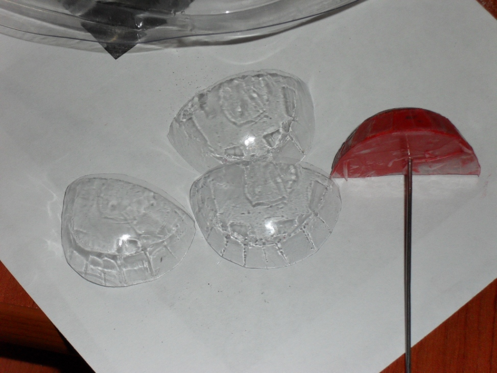

Вот кое что из проб.

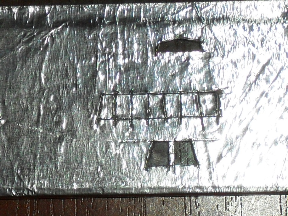

Сделал вот что. Снял крышу. Вдавил в неё пластилин и выстроил окошки. Положил всё это в морозильник. Сосед припёр нехилую кучку оргстекла и ему подобного. Буду добиваться удовлетворения.
ЛУЧШЕЕ - ВРАГ ХОРОШЕГО. Решил остановиться на одном из восьми вариантов. Поработаю с ним. Посмотрю как пойдет. Если что, то теперь и сломать не жалко:biggrin:

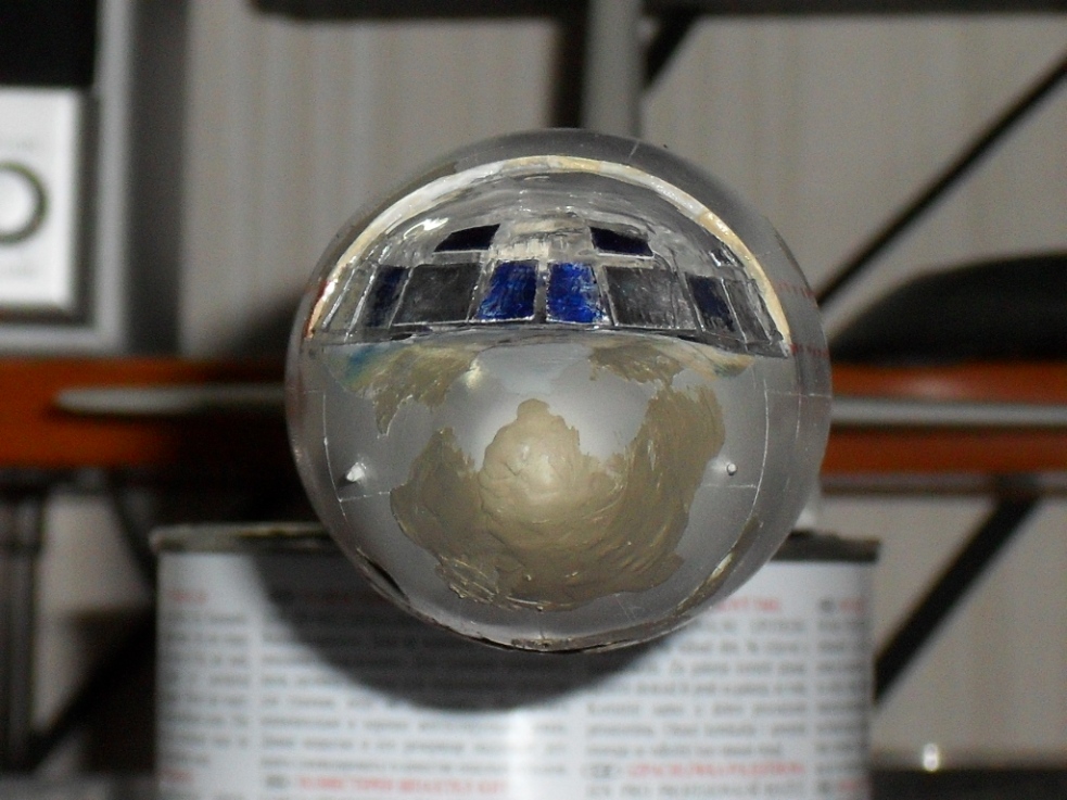

А если цельный кусок оргстекла (сегмент, 1/4 шара) вклеить без щелей в фюзеляж, а потом напильником выбрать лишнее и заполировать?
Во первых это остекление не идеально круглое, так что с шаром вряд ли. А во вторых не вижу смысла усложнять то что на мой взгляд уже получилось довольно неплохо.
Стараться клеить без щелей здесь нет смысла, так как по линии стыка должна получаться своеобразная линия, которую без шпаклёвки не изобразить никак.

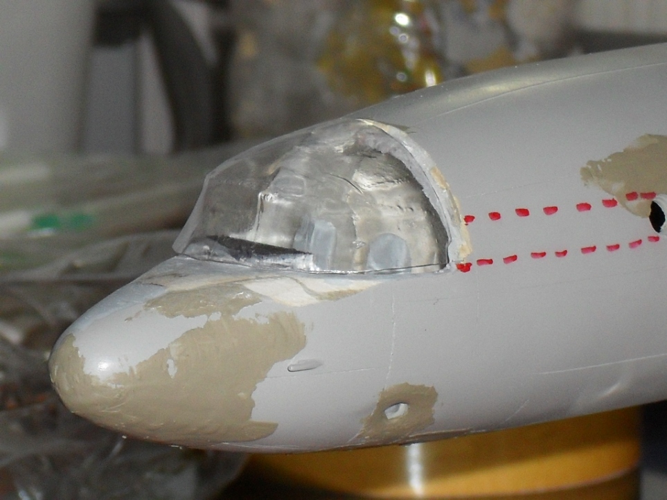

Мне кажется, или лобовое стекло на выдавленных сегментах действительно слишком высокое?

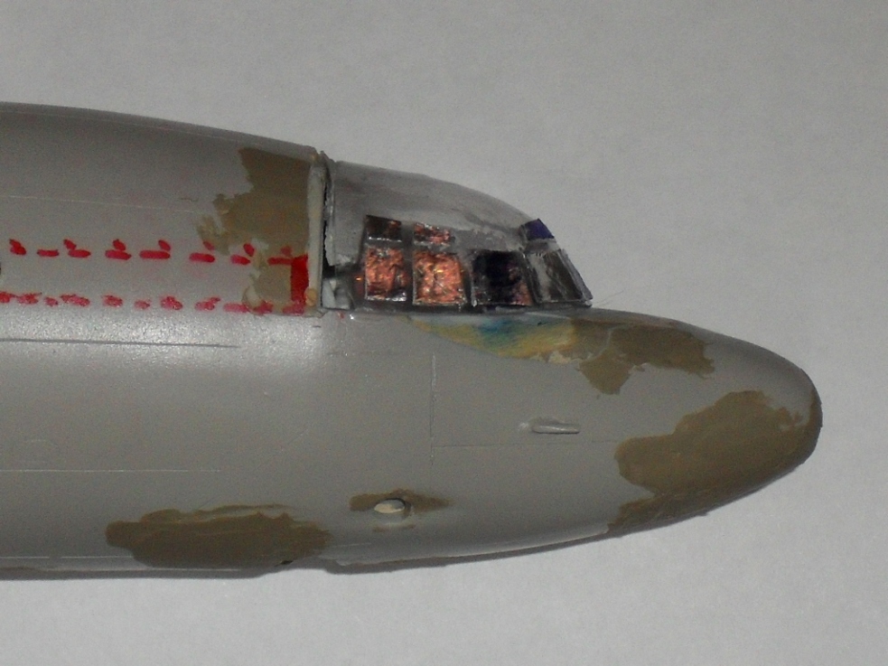

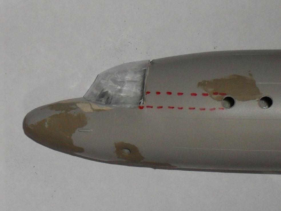

Вот и всё. На фотках плохо видно. Металлический скотч отсвечивает. Допускал незначительный развал линий, т.к переплёт ещё будет подправляться шпаклёвкой и в итоге декалью. Теперь всё на своём месте. Начинаю шпаклевать.
