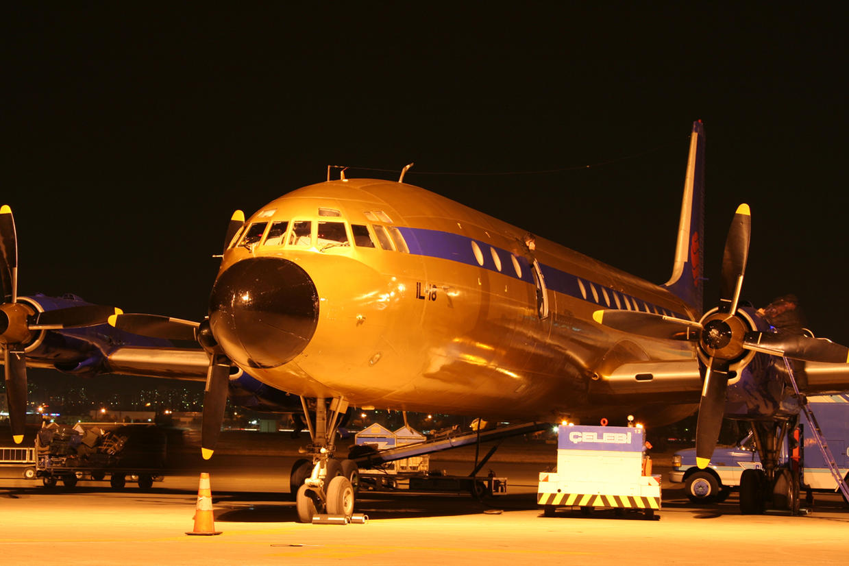

Наметил зализы крыла, прошу взглянуть. Еще посмотрите на ВЗ которые в корне крыла - мне кажется, что они должны быть по-крупнее.

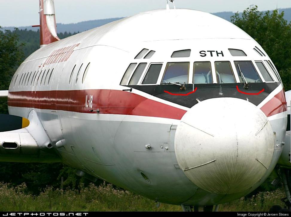

Чуть крупнее надо, и прилегающая к фюзелю кромка вроде как прямоугольная. Если ножом подрежете два уголка, вроде будет как на прототипе. См. фото:

Владислав, а как на счет излома? О нём шла речь где-то в начале ветки. И я подумал, не поторопился ли ты крылья намертво сажать? Как будешь восстанавливать мелкие ВЗ те что в основании мотогондол прям над крылом? Или я пропустил чего?

Снизу каждой силовой установки стоит или дополнительный ВЗ или заслонка которая иногда в закрытом положении (я видел только на № 2 и 3). Бывает-ли что она закрыта на № 1 и 4 и, если да, то как выглядит в этом положении.
Еще если есть фото заканцовки гондолы двигателя № 1 или 4 вид снизу сзади - буду благодарен!
Вот фото крупнее. Оно было в начале. Эти штуки как я понимаю здесь находятся в закрытом положении. На втором фото все открыты.Вложение 24794Вложение 24795
Могу ошибаться, но кажется это ленты перепуска, для стравливания избыточного давления. На стоянке закрыты, а при вкл. двигателях на более больших оборотах - открываются.
Мухин Александр.
Вот несколько снимков искомого места. То, что "бывают ли в закрытом положении" - очень похоже на совок маслорадиатора. На всех снимках он как раз и есть в закрытом положении, что нормально на стоянке с неработающим двигателем. А вот как всё это выглядит в открытом положении - надо искать, скорее всего в техописании. У меня таких снимков к сожалению нет.
