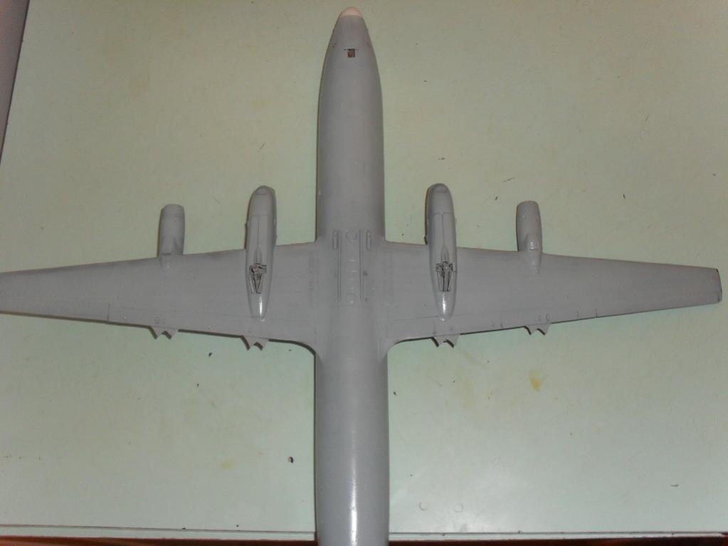

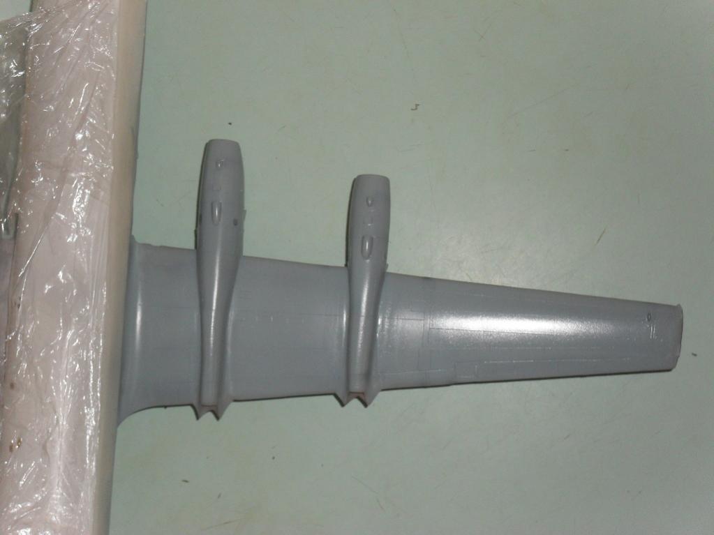

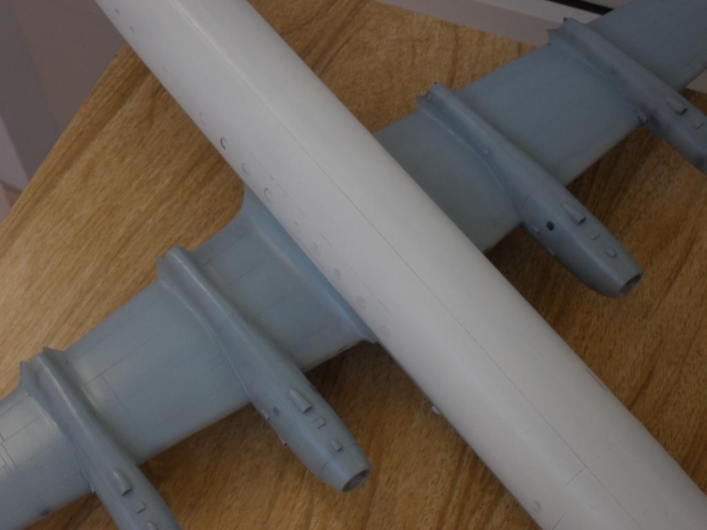

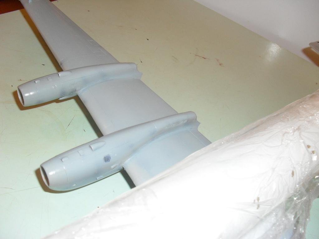

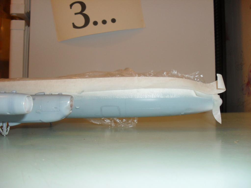

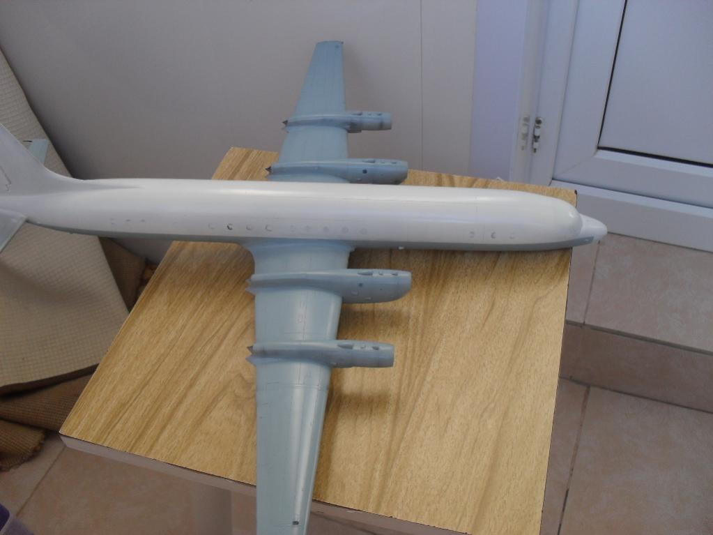

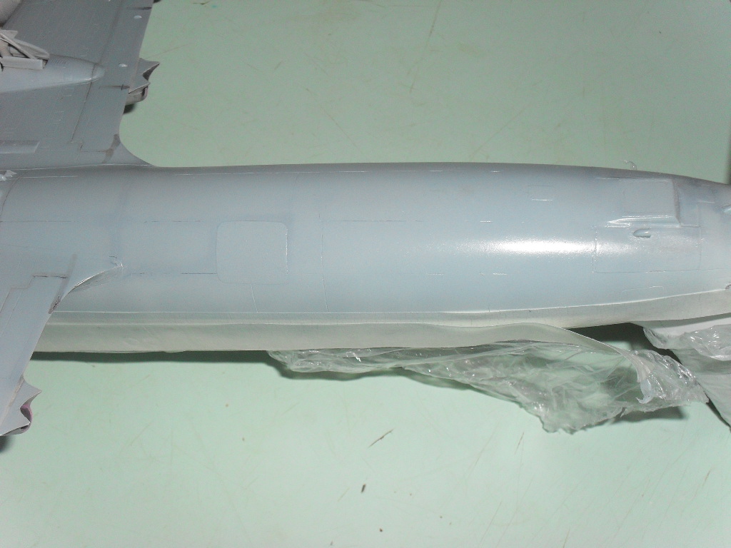

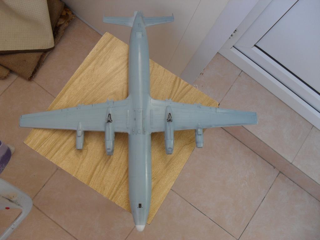

Продвигаюсь потихоньку. Намешал серо-голубой цвет нижней части путём добавления в белую капли синей и черной нитры. Сразу целиком прокрашивать трудно из-за размеров модели, поэтому пока пару раз прошёлся по правой стороне. На переднем багажном люке переборщил видимо с прешейдингом и на закрылках. Что-то переживаю закрасится ли он вообще как надо. Отснял то как сегодня. Левую сторону тоже хочу сегодня пройти как правая просохнет чтобы можно было не бояться брать.

Александр, серый лег (опять-таки судя по фото) вполне прилично. Прокрасится все, постепенность и размеренность помогут. Про беду с "маковкой" читал на скейле. Все может быть, ничего страшного.

Хорошо серый цвет лег. Ровненько. И прешейдинг в самый раз.

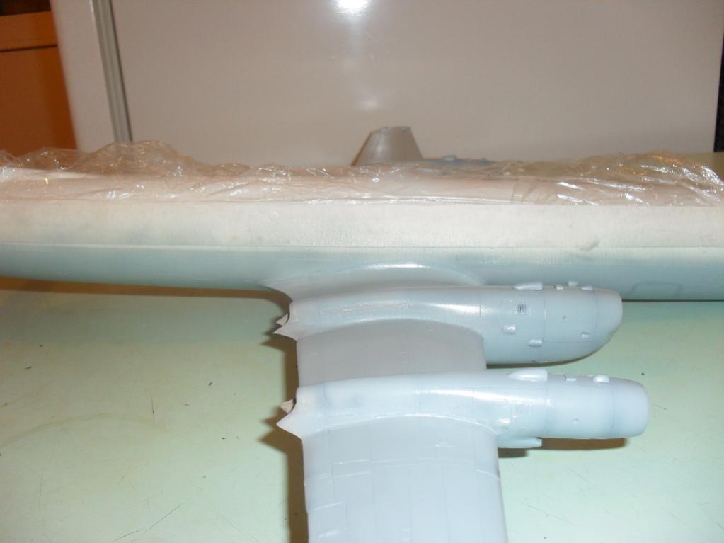

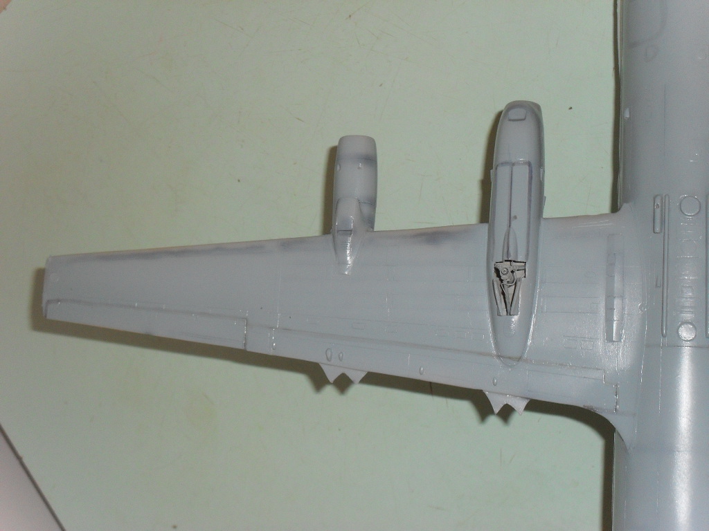

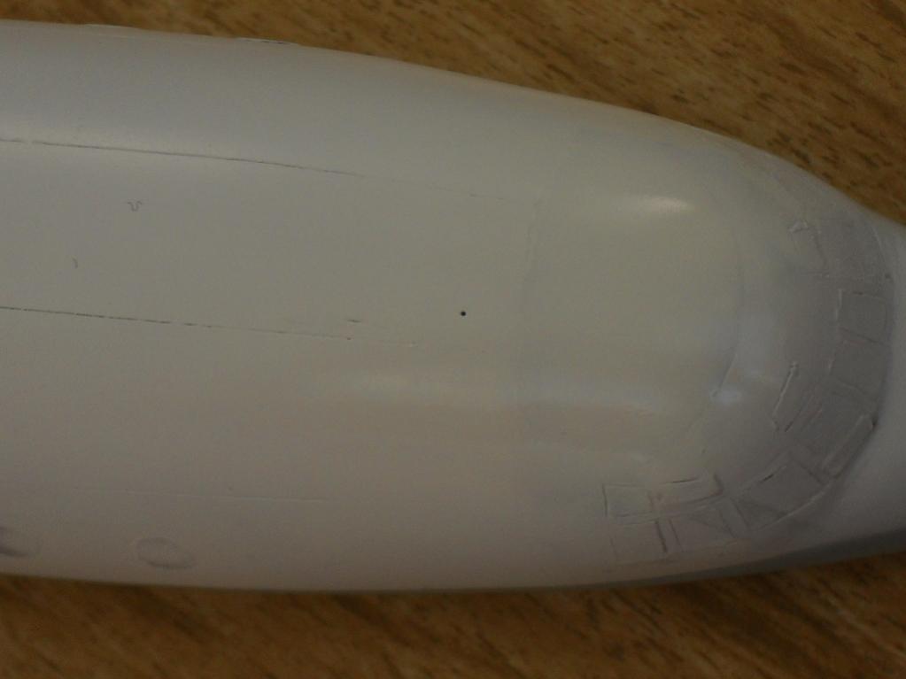

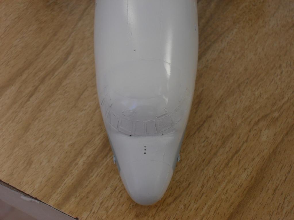

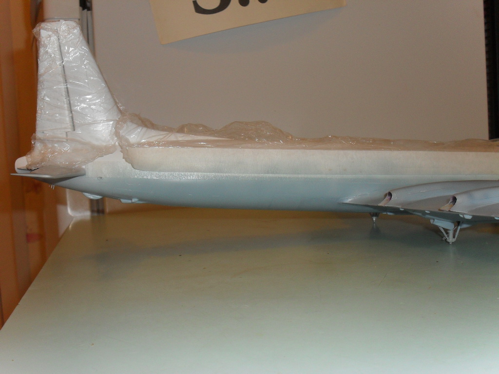

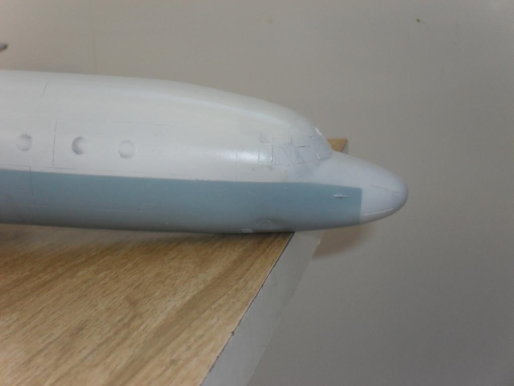

Вот так выглядит на сегодня. Вынес на лождию снимать, где света больше. Стабилизаторы не докрашены пока. Самому мне не очень нравится, как выходит, особенно после прочтения ветки по Бе-12:confused: Участки протемнения белого над крыльями так и не удается закрасить нормально- как приближаюсь туда, так манкой ложится в это место. Подчистил до гладкой поверхности. Надеюсь за декальной полосой скроется это место. Место повреждения вроде сглаживается, но думаю ещё общим слоем нужно тон подравнять. Расшивка наверху не нравится. Серый низ собираюсь как-то попанельно пройти более светлым тоном по центральным местам панелей. Теоретически представляю как это сделать, а на деле не знаю как выйдет.

Крой не нравится потому, что после окраски вылез тот факт, что он не совсем у Ила равномерный и ровный по глубине получился. Зато маковка с исправлением хорошо выглядит. На вашем месте я бы остановился на этом. Потому как восстановление кроя предполагает перекрашивание белым верха (хотя можно все подправить после полного высыхания и без повторной окраски), но вот как это у вас получится - ведь можно все испортить... Да и с панельным эффектом поаккуратнее, что-то навскидку не помню я такого именно на Ил-18. Лучшее - враг хорошего.
Согласен на счет кроя. Остановлюсь. К тому же на фотках прототипов линии кроя на верху едва заметны, а местами и не видны вовсе. По панелям- я неверно выразился наверное. Я имею в виду, что по низу фюзеля по всем центральным частям листов обшивки сделать чуть посветлее. Что-то типа постшейдинга чтоли? Или не заморачиваться, а в конце всего матовым АКАНом покрыть.
Александр, вот тут стоит посмотреть на фото оригинала (с тем же бортовым номером). Если есть высветления (или затемнения) по люкам и крою, то они, при наличии навыка, легко выполняются жидкоразведенной краской. Недавно красил Дракен, то, после двух тонких слоев, просто несколько раз прошел по нужным местам кроя той же краской. Получился слегка выраженный темный постшейдинг. Выделяюся те люки и панели, которые часто открывают.
Вообще говоря, это очень большая отдельная тема по приданию естественности поверхности модели и нужна различная техника и приемы. Причем не просто их повторение от модели к модели, а именно копийное изображение поверхности оригинала. Бе-12 - отличный пример, но это самолет совсем другого типа и его поверхность сильно отличается от пассажирского лайнера.

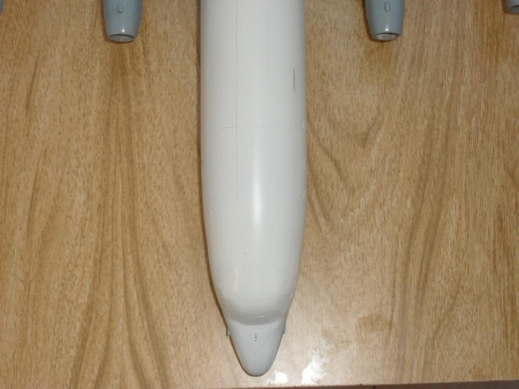

Сделал пару проходов по нижней поверхности более светлым серым. Пока красил улавливалась разница оттенков. Теперь просохло и вроде не видно разницы. Вечер - снял уже в помещении при белом свете лампочек "не Ильича"

Да нет, сразу заметно, что низ стал просто светло -серым, без присутствия синего.:smile:
