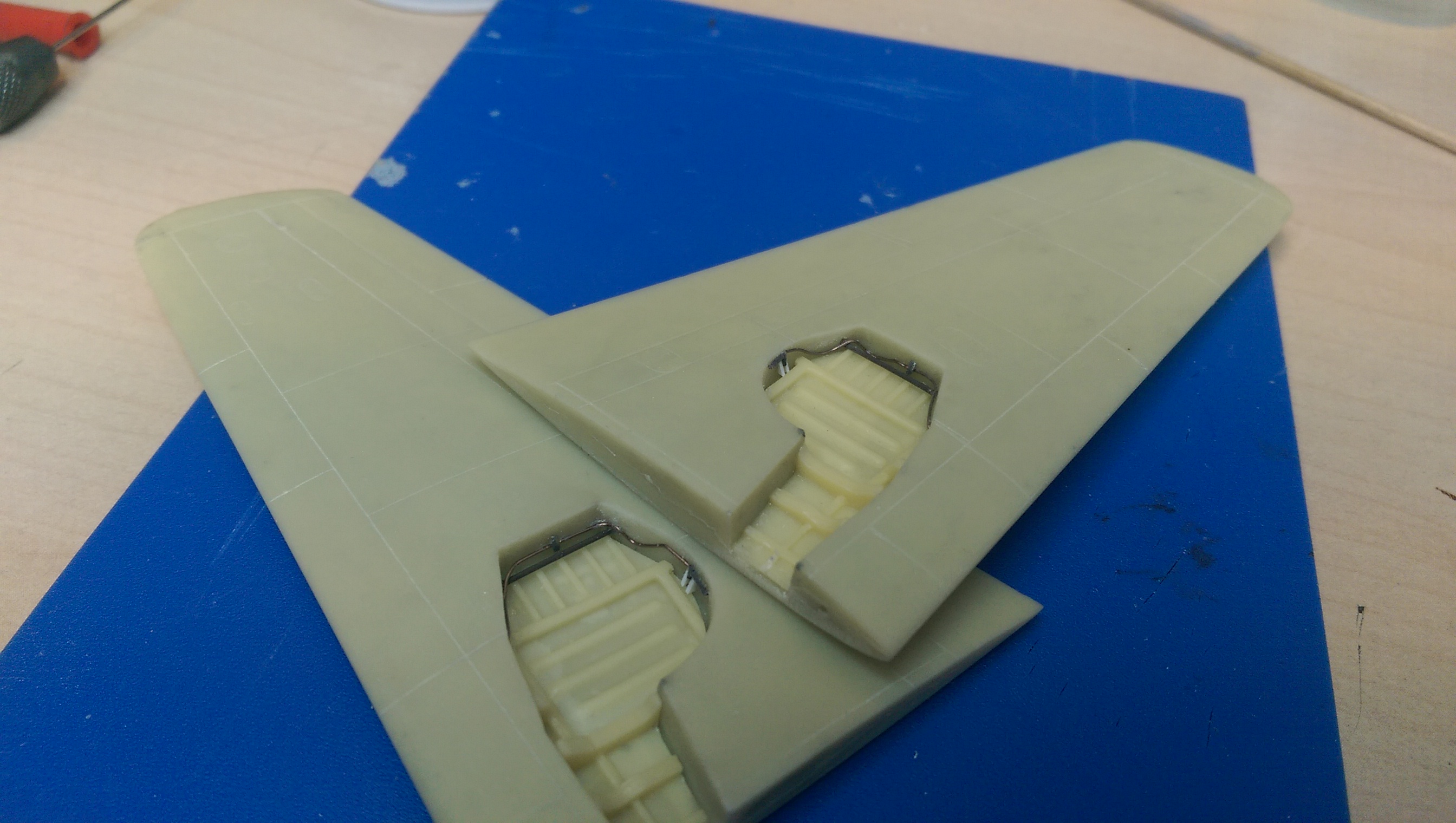

Покрасил ниши, задул глянцем, отмыл, задул матовым, склеил, вложил груз
Вложение 63394Вложение 63395Вложение 63396Вложение 63397Вложение 63398Вложение 63399

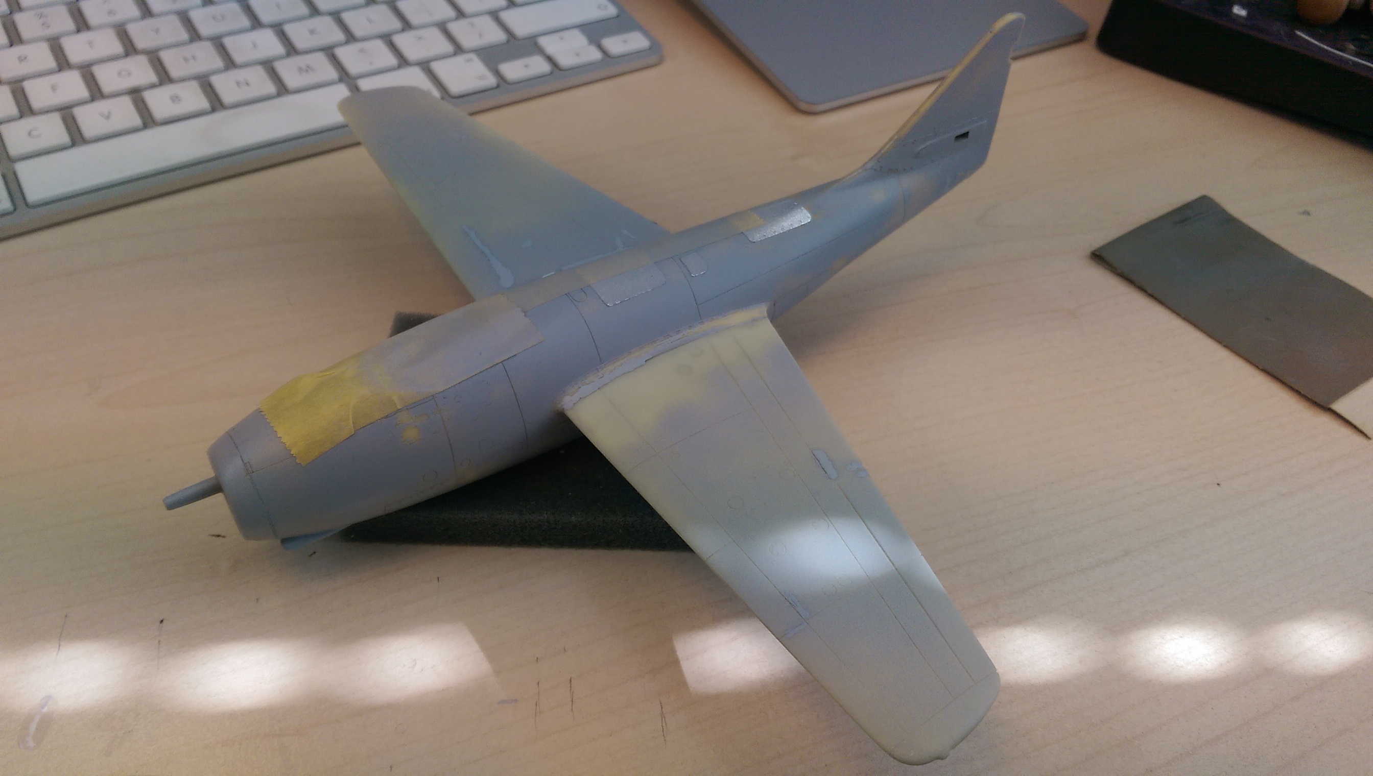

Сегодня продолжил работу над моделью. Стыкуемость деталей для смолы неплохая. Требует, конечно, выполнения правила "семь раз отмерь, один раз отрежь". Но пока без особых проблем. Чем хороша смола так тем, что легко обрабатывается.
Вложение 63522Вложение 63523Вложение 63524Вложение 63525
Небольшая проблема возникла с носом. Деталь оказалась чуть меньше по высоте, чем место стыковки с фюзеляжем. Пришлось немного поточить фюзеляж.
Вложение 63526Вложение 63527Вложение 63528Вложение 63529
Короче, пока все под контролем =)

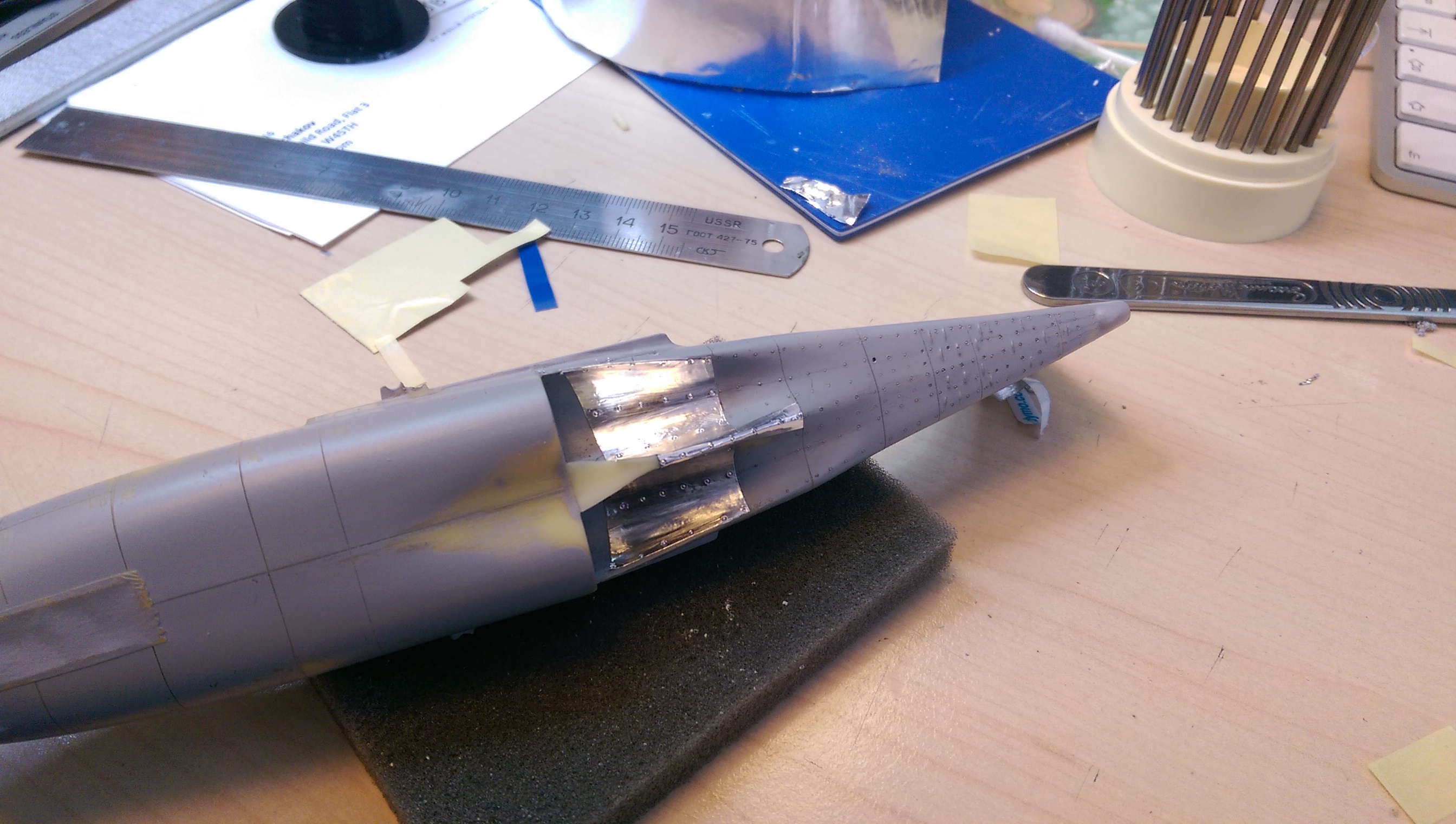

Собрал движки. Покрасил Alclad II, внутри титаном, обгорелым металлом, снаружи темным jet exhaust
Вложение 63537Вложение 63538Вложение 63539Вложение 63540
При примерке движков к фюзеляжу оказалось что они не становятся с ним заподлицо. Снаружи получались уступы.
Вложение 63542
А на фотках выхлопы с фюзеляжем заподлицо. Пришлось чуток углубить каналы снизу на фюзеляже, чтобы выхлопы встали ровно.
Вложение 63541

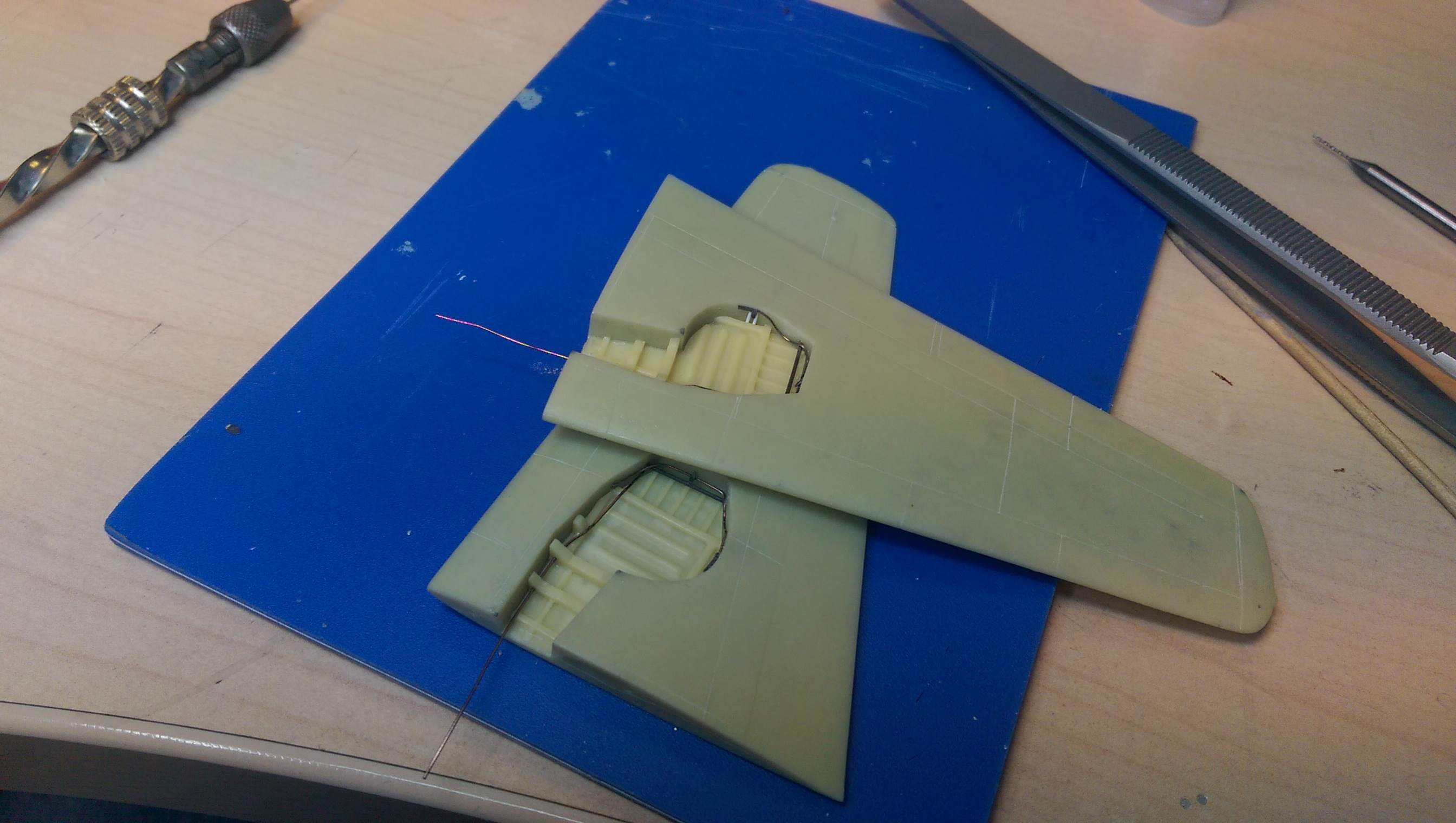

поработал над нишами шасси
Вложение 63814Вложение 63815

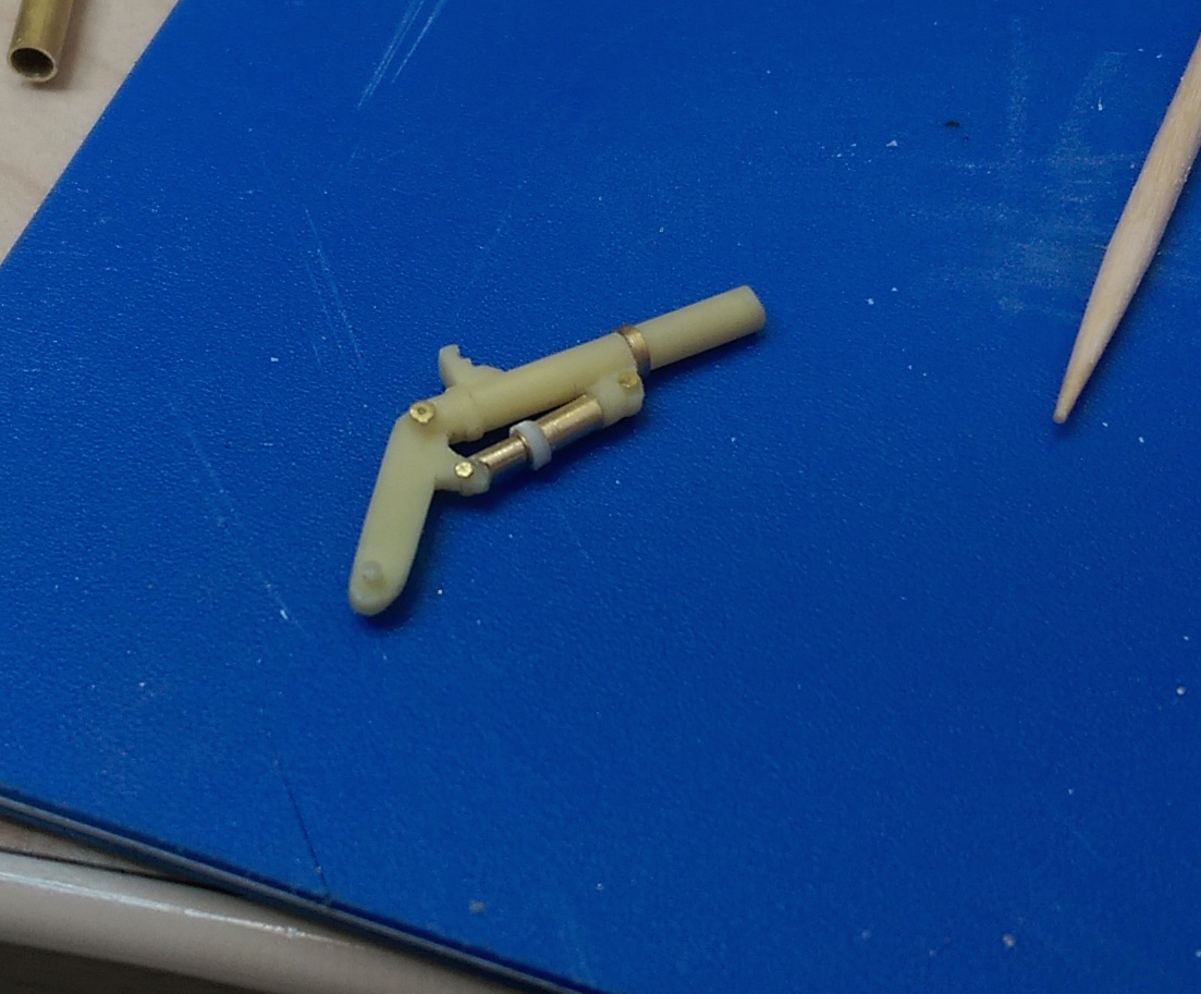

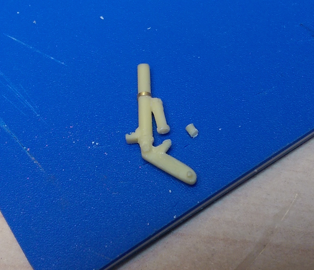

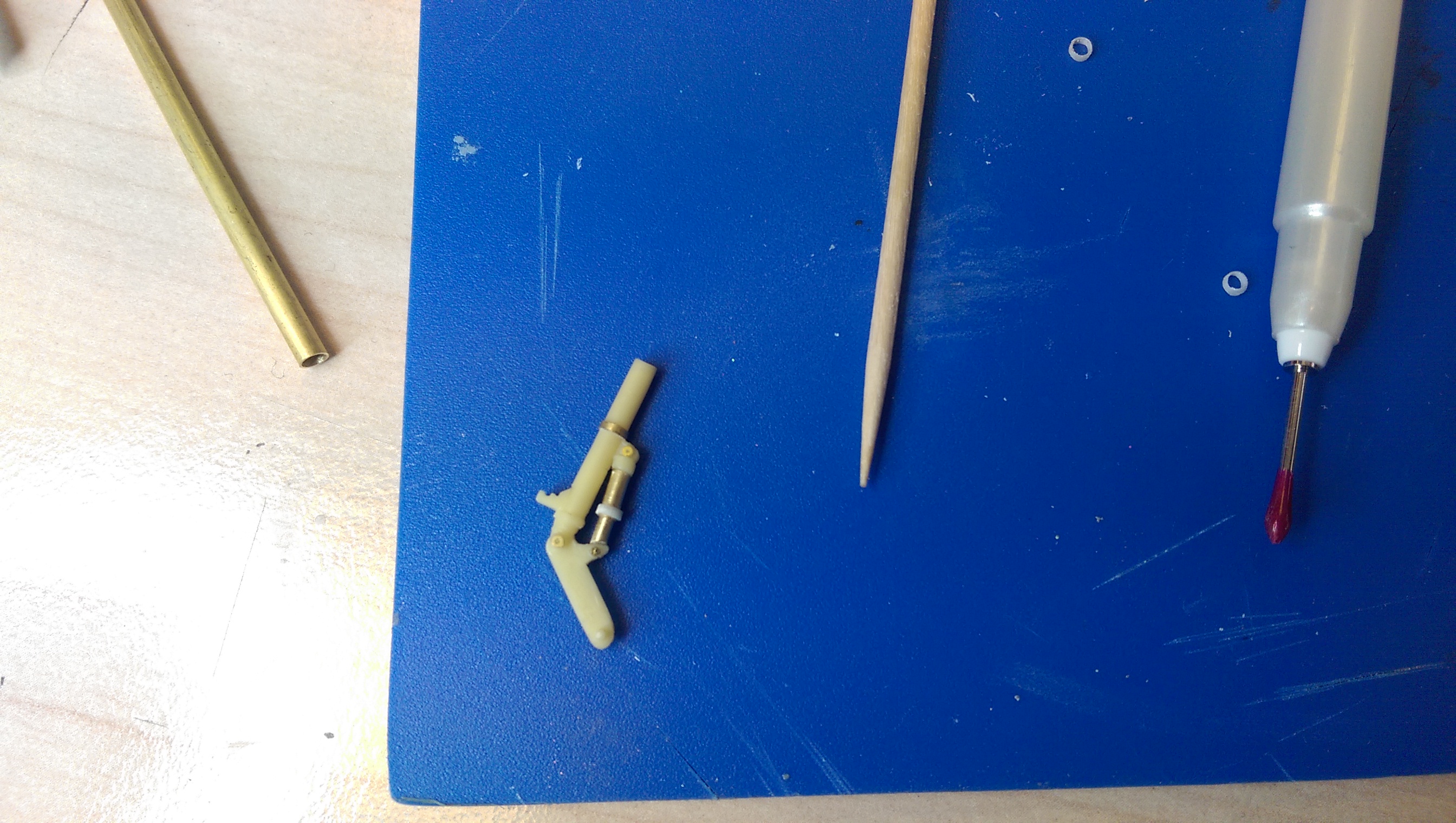

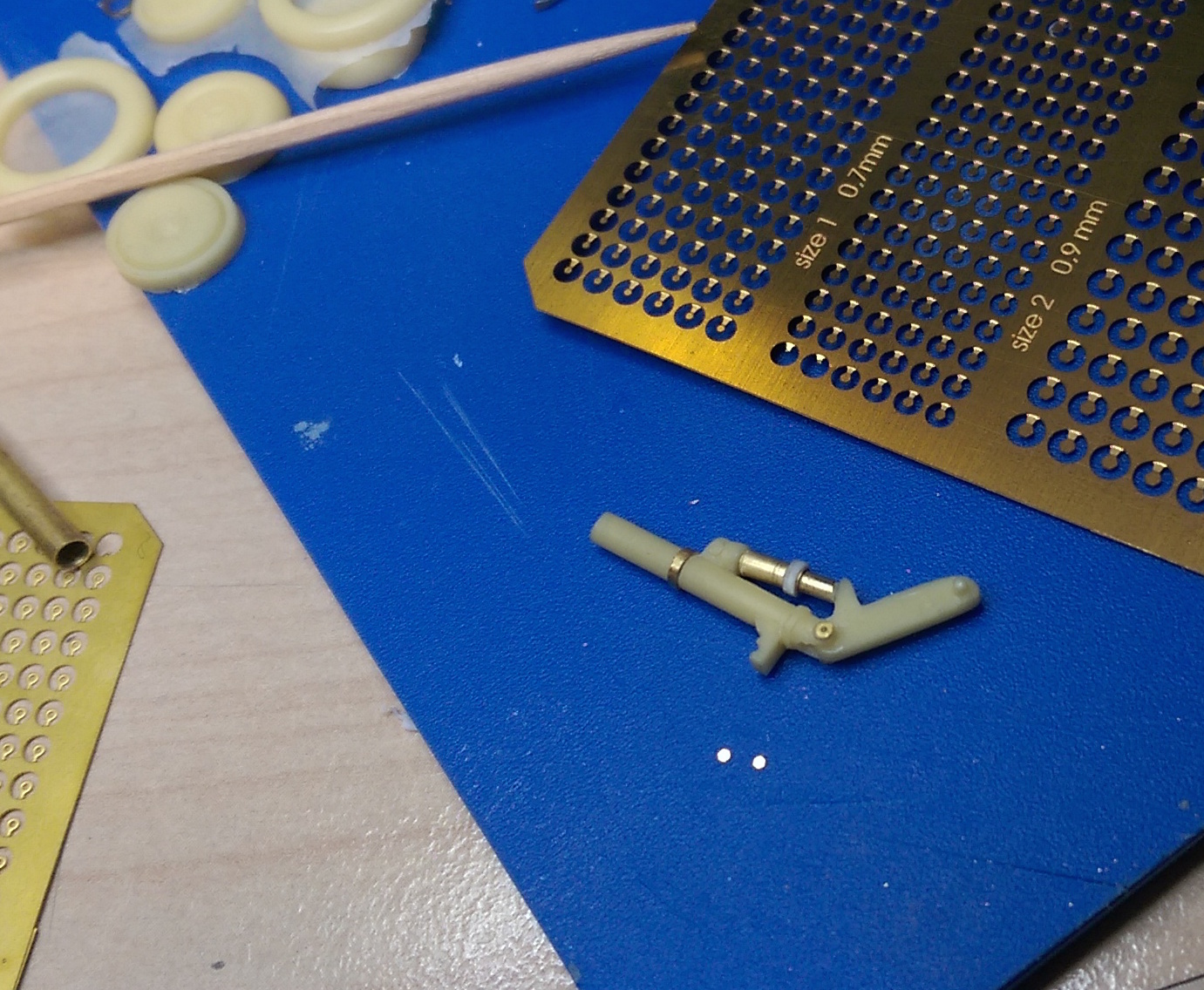

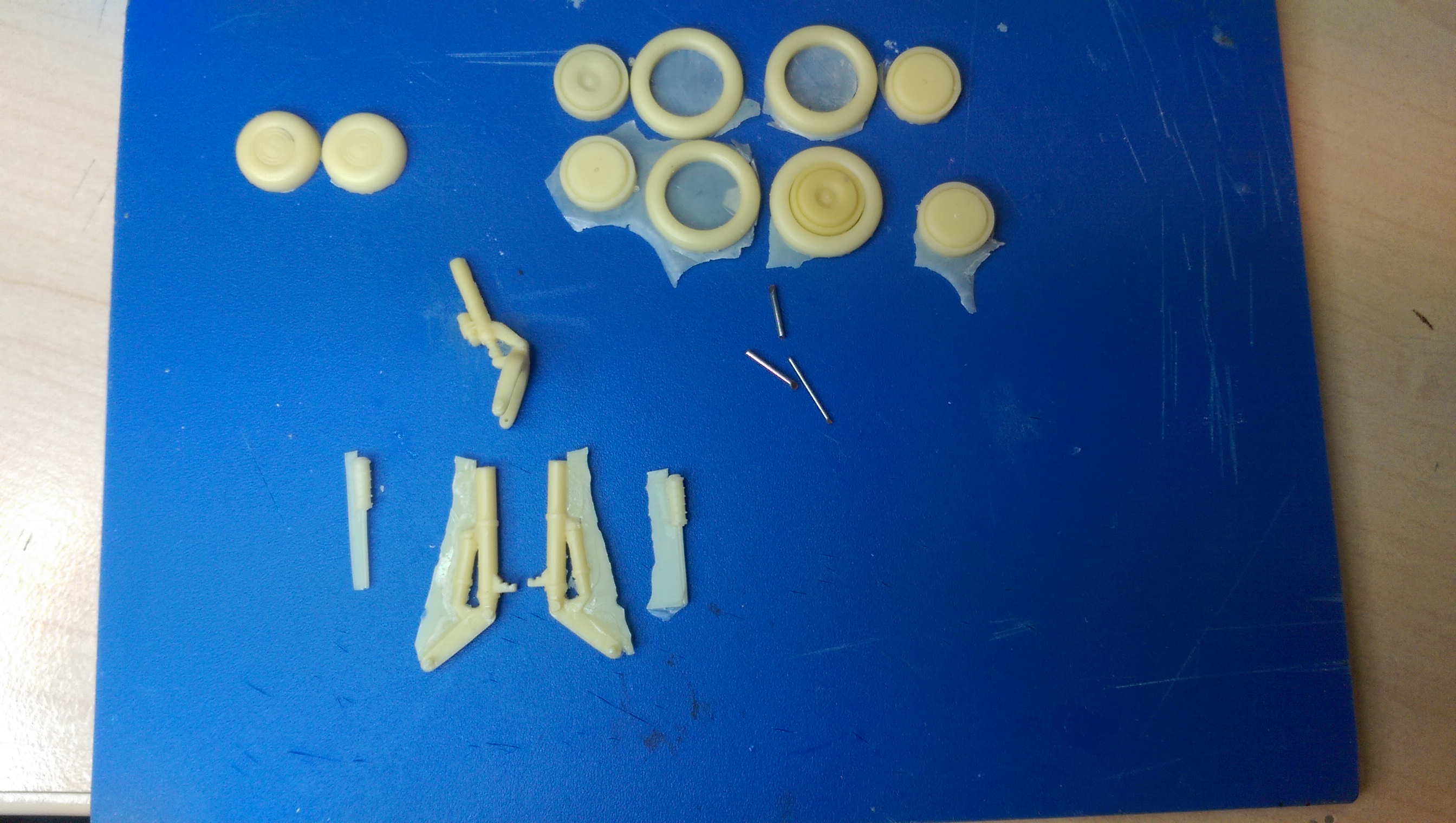

Начинаю работу над стойками шасси
Пока выглядят так.
Вложение 63835
Александр, как лучше поступить - приклеить стойки к фюзеляжу до или после стыковки его с крыльями?

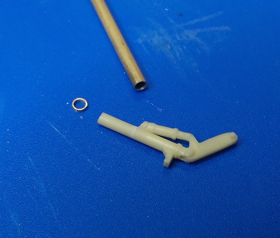

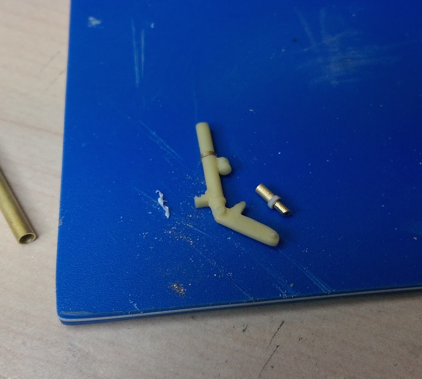

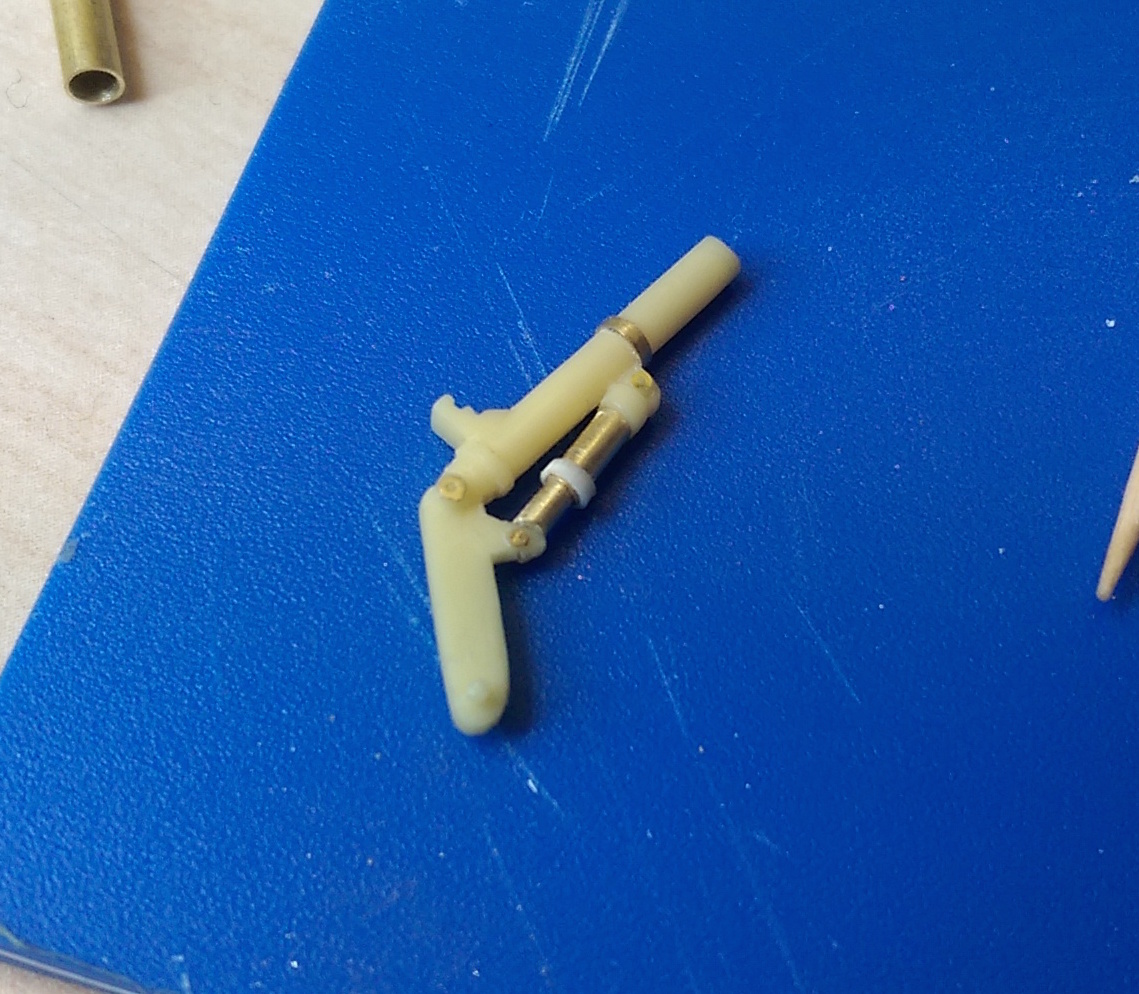

Несмотря на то, что стойки выглядят очень прилично, но в некоторых местах легкая замыленость меня не устроила.
Решил некоторые детали убрать и переделать из отрезков трубок разных диаметров, подходящих под диаметры деталей в модели.
Добавил головки "болтов" для лучшей четкости деталей
Вот что получилось. Пока вот в таком статусе =) Еще есть что доработать =)
Вложение 63836 Вложение 63837 Вложение 63838 Вложение 63839
Вложение 63840 Вложение 63841 Вложение 63842 Вложение 63843

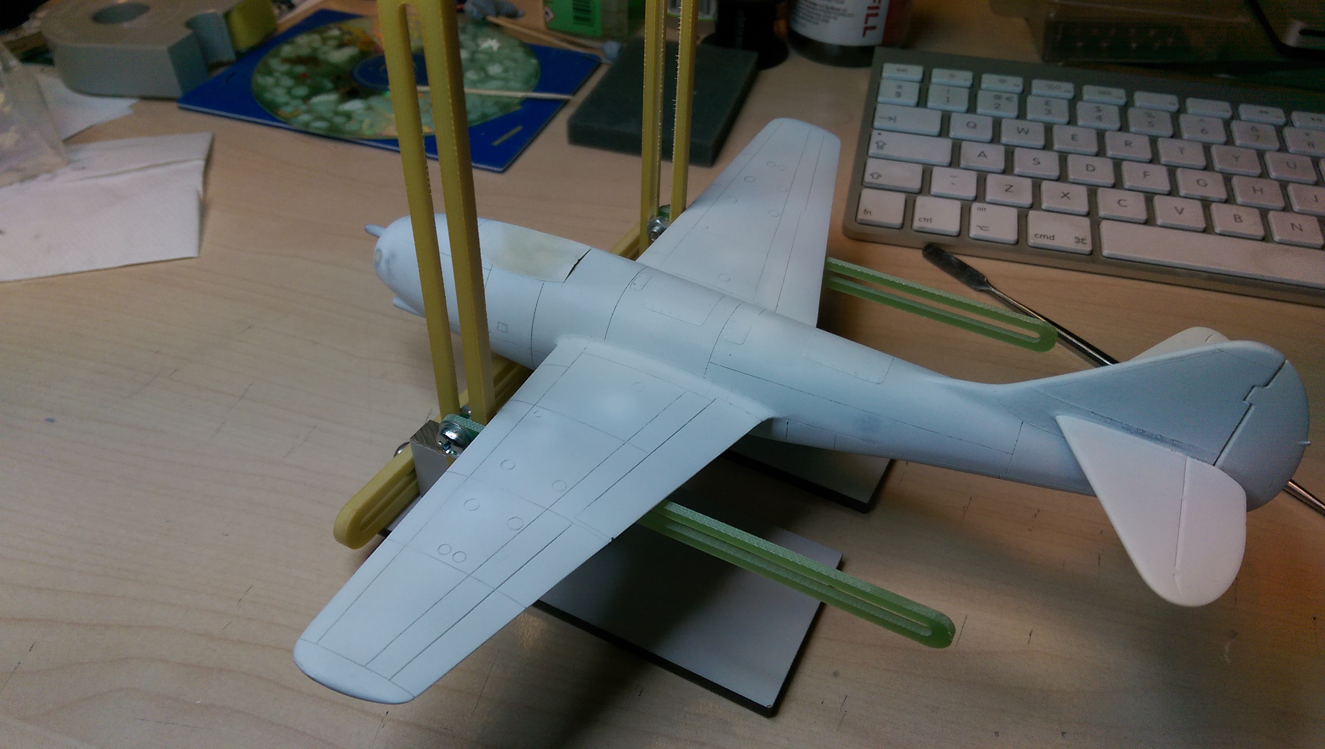

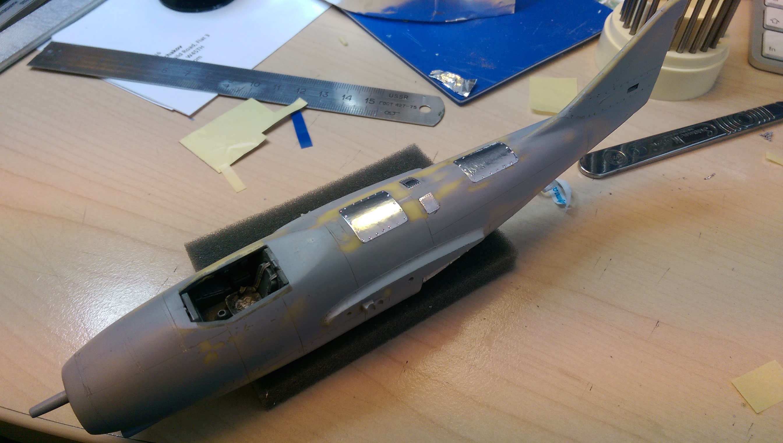

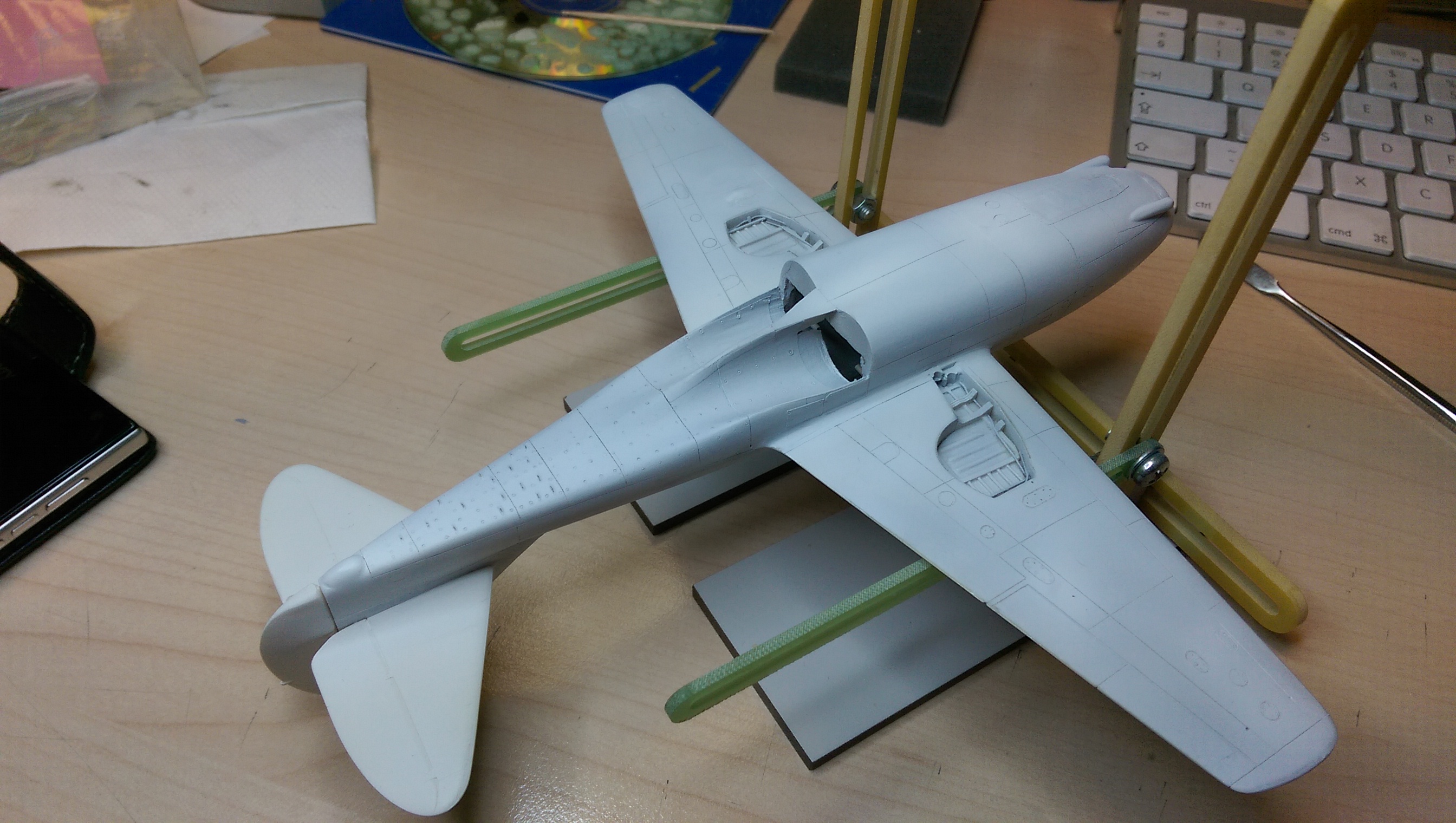

Приклеены руль направления и стабилизаторы.
Модель задута белым грунтом и еще и еще раз проверена расшивка и швы. Зашкурено и отполировано.
Нужно теперь приклеить пару-тройку воздухозаборников на фюзеляж и можно будет делать прешейдинг и красить.
Вложение 64371 Вложение 64372

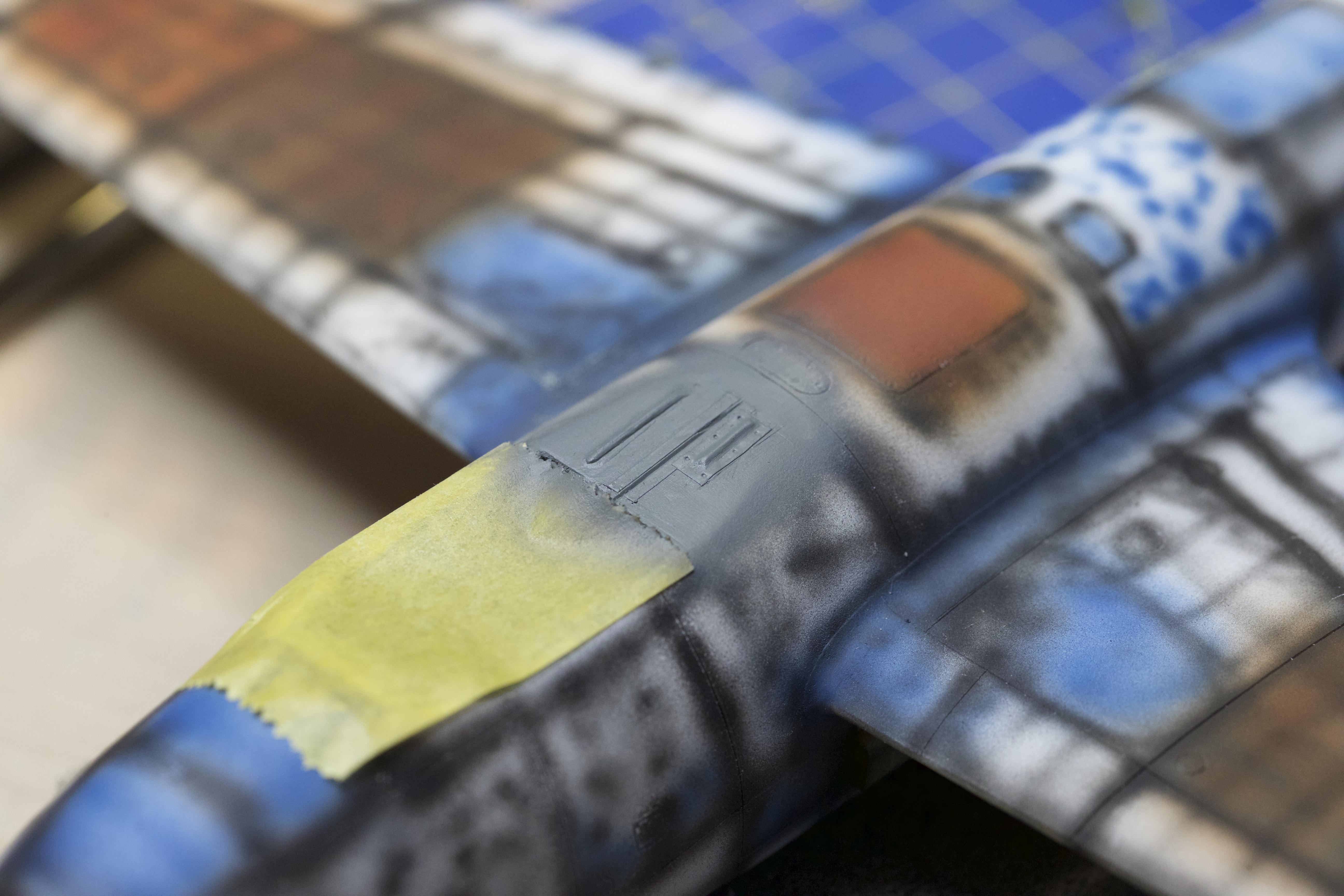

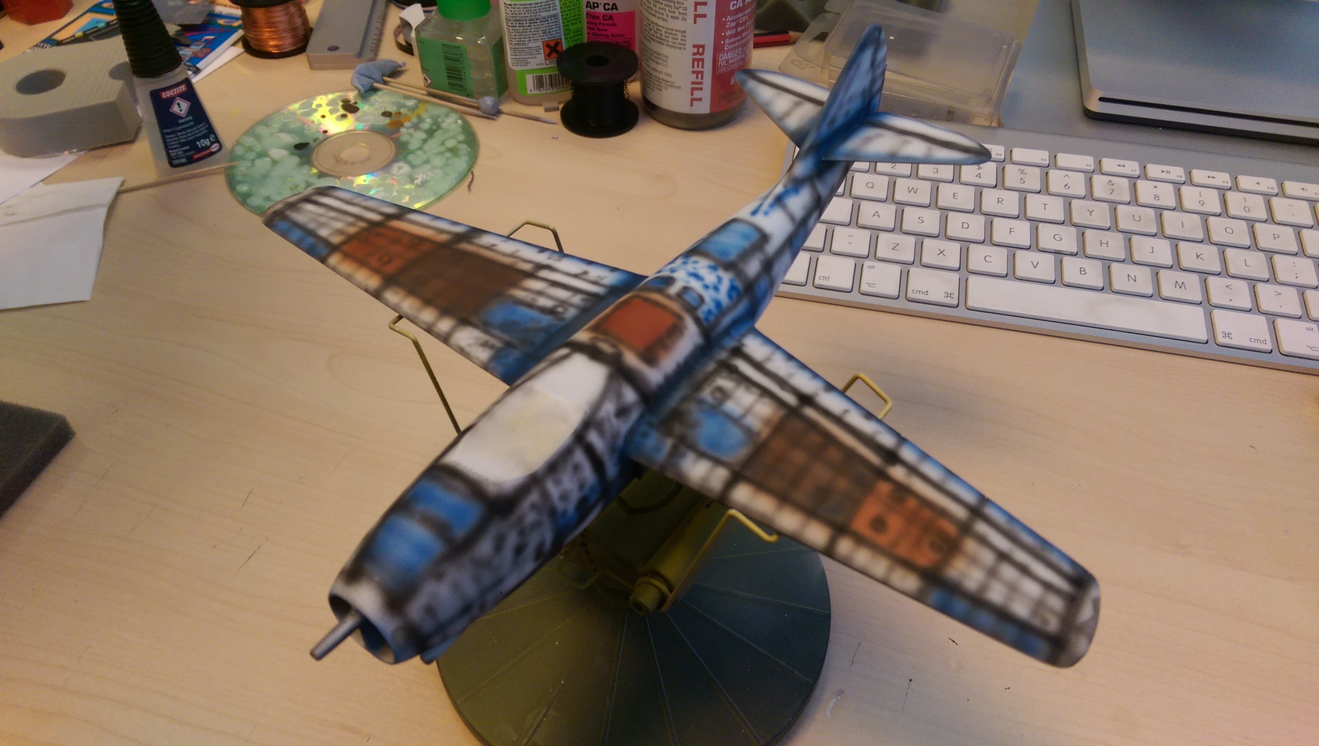

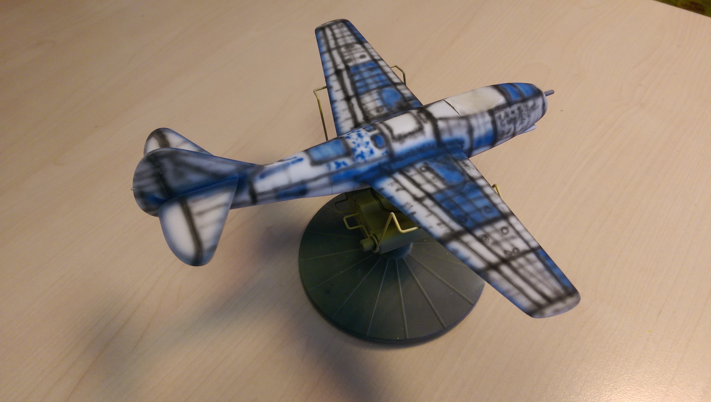

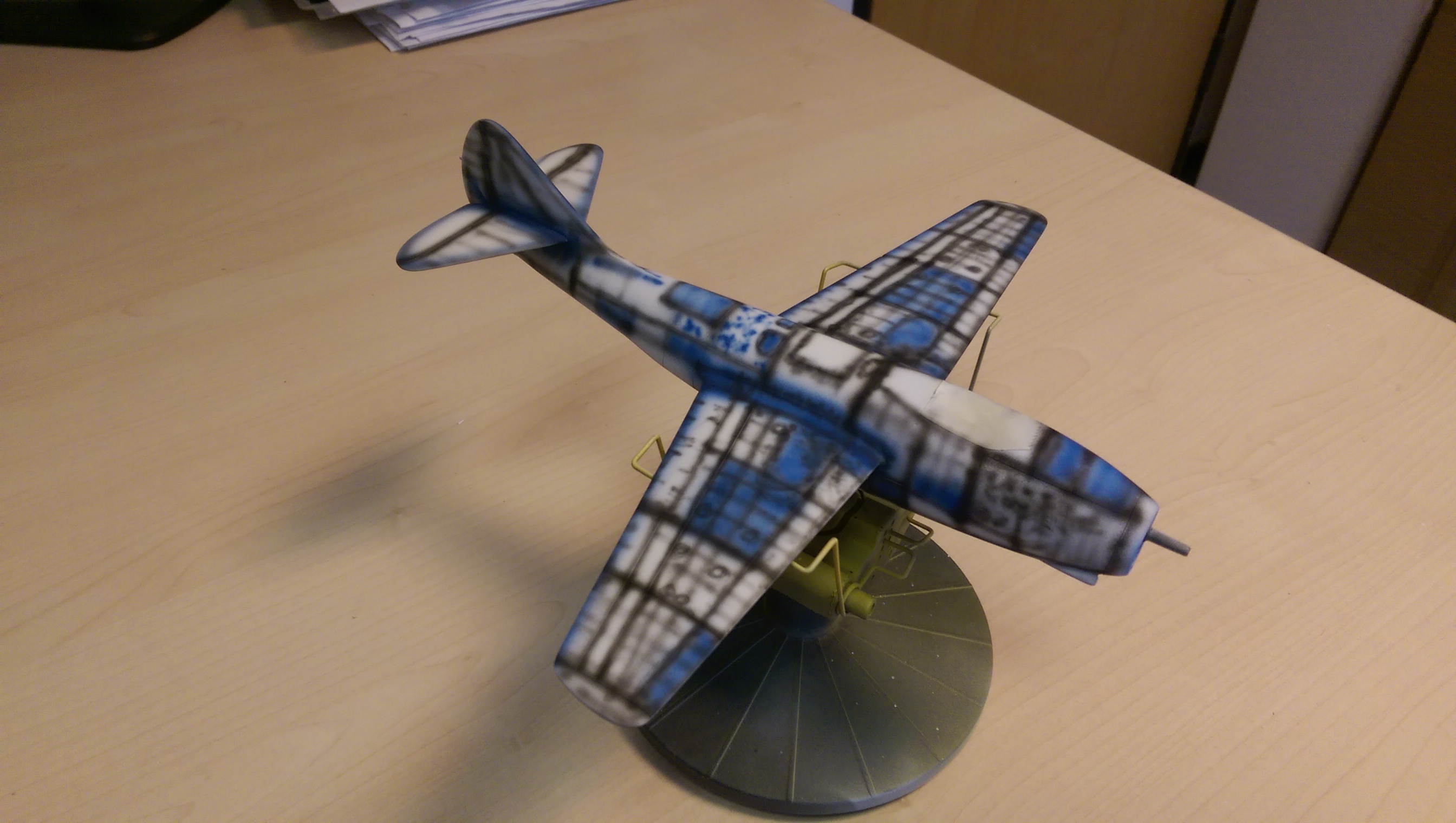

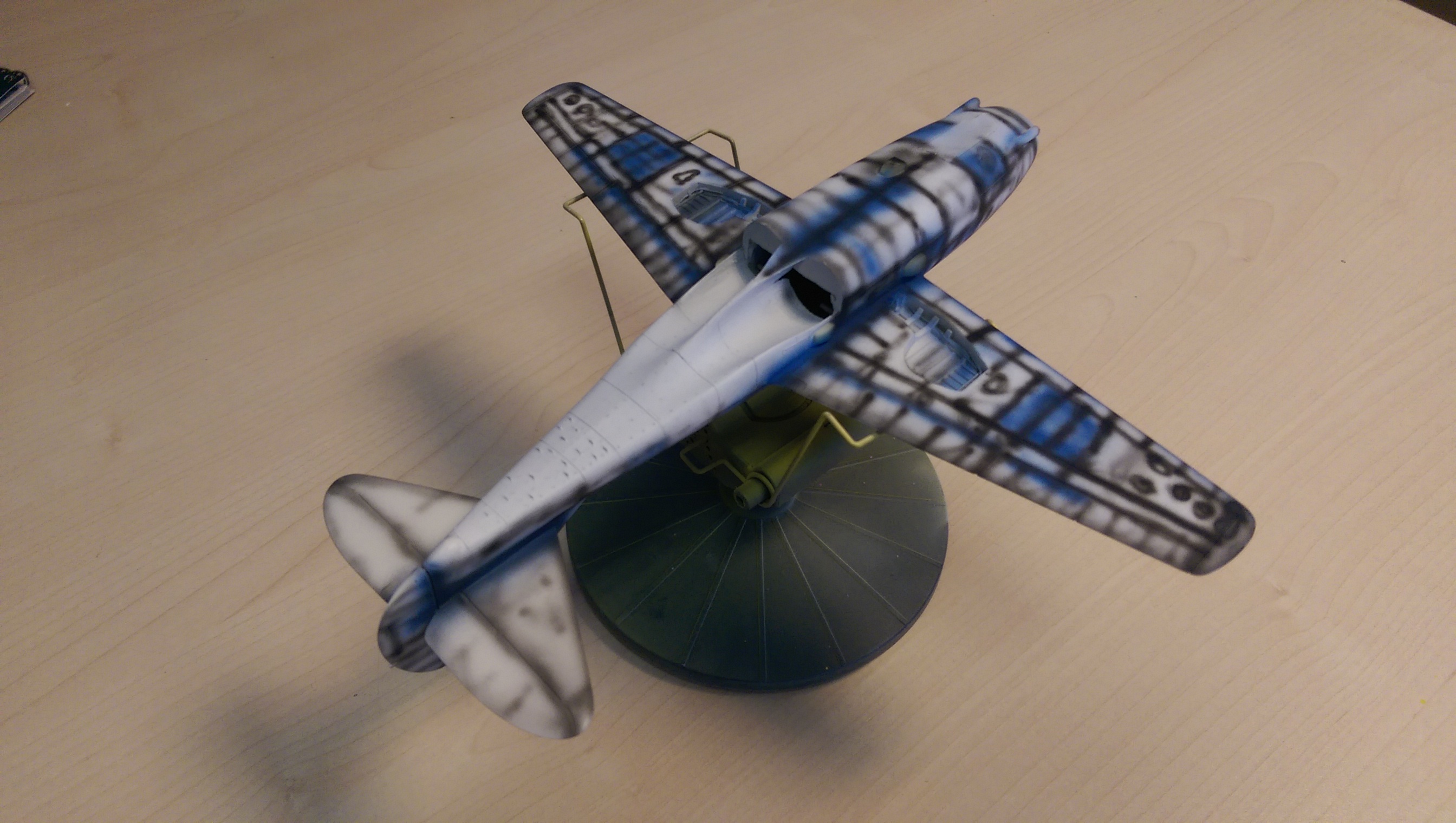

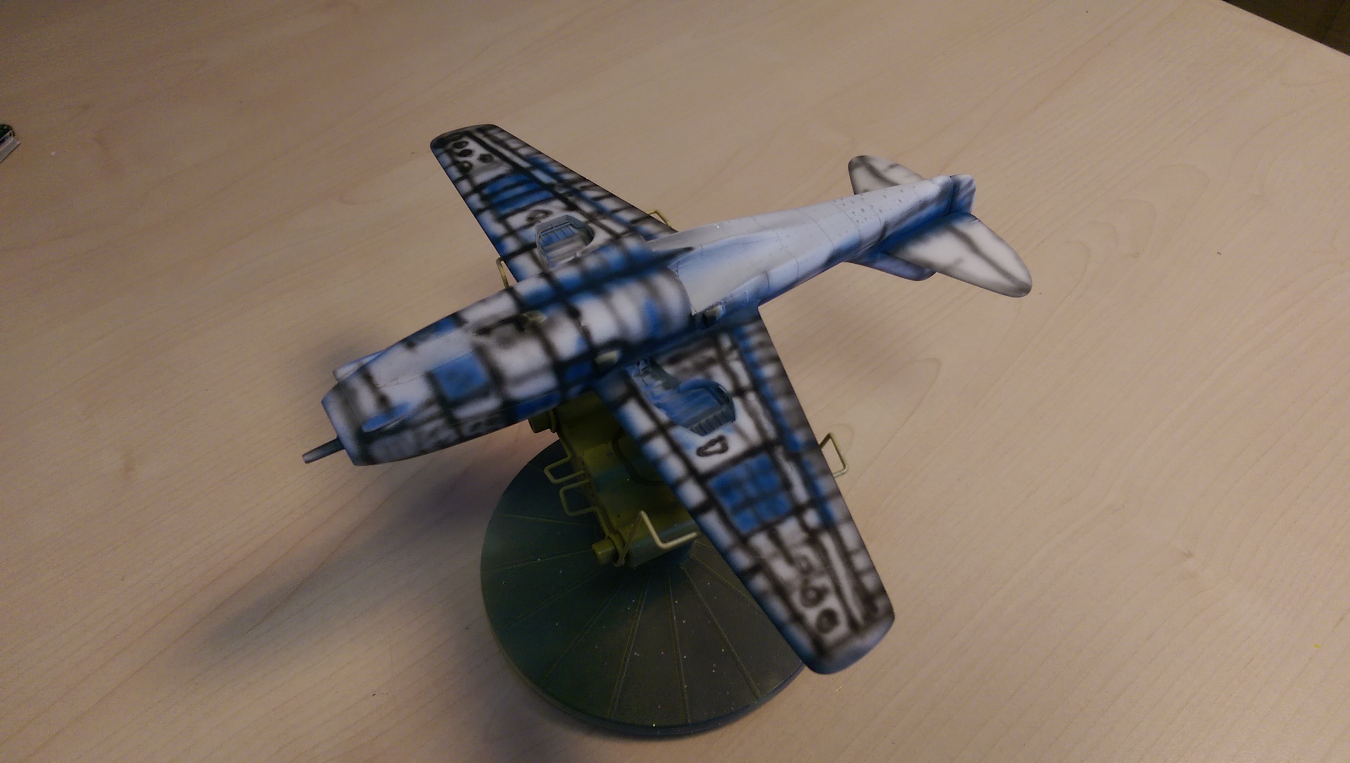

Сделал веселенький прешейдинг =)
Вложение 64376 Вложение 64377 Вложение 64378 Вложение 64379 Вложение 64380
Красного грунта не хватает.. Крась так же..
Да, еще красного не хватает =) будет полный бербери =)

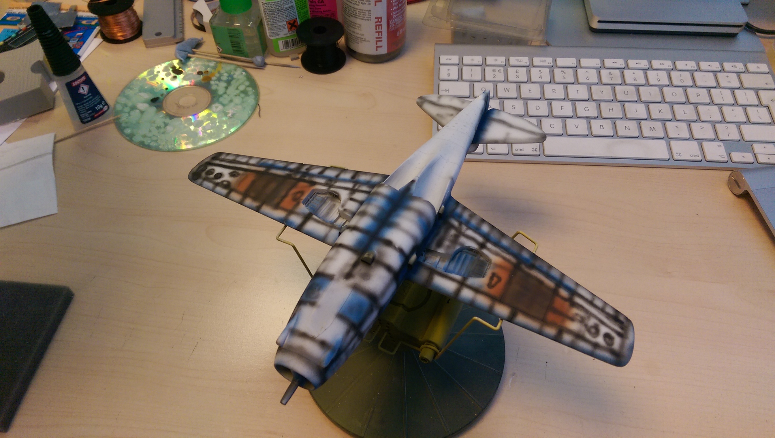

Ну, по технологиям того времени магниевые сплавы, панели топливных баков красили сначала парой слоёв красно-коричневого грунта ГФ-21
Обдирать не обязательно, но раз предшейдинг делаешь, можно добавить колеру)) Обычно лонжероны, силовые элементы, конструкцию МиГ-9 глубоко не изучал, точно сказать не могу

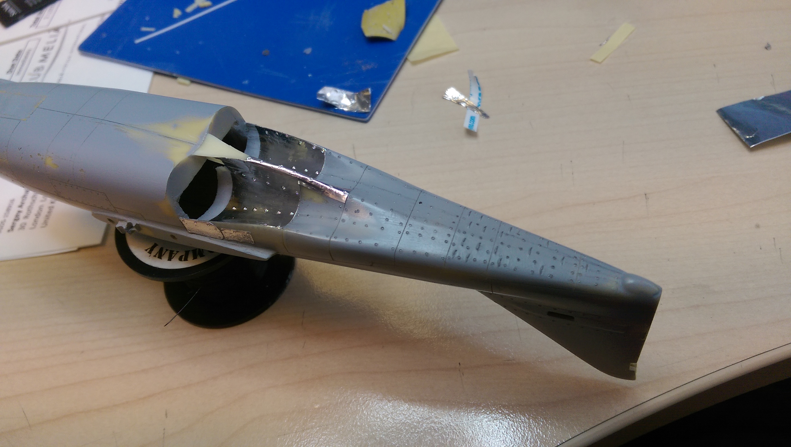

Подглядел в ТО.
добавил грунтовки над баками
Вложение 64411 Вложение 64412

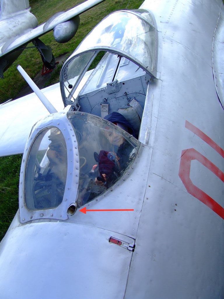

Куда внутри эта трубка подсоединена?
Вложение 64413

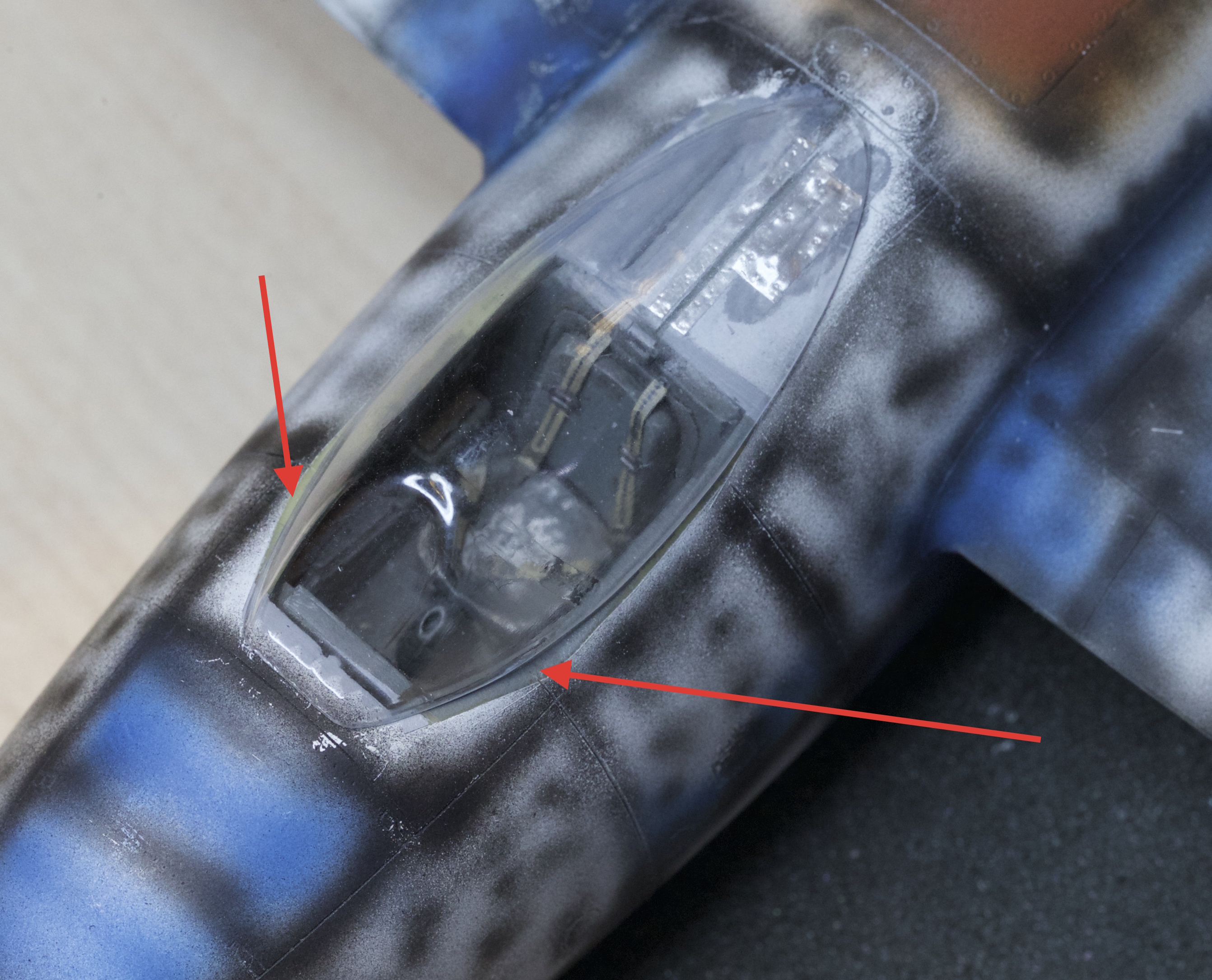

немного доработал закабинную зону. Добавил полозья для механизма сдвига фонаря и пару "выпуклостей" =)
Примерил фонарь и заметил, что козырек уже на 1мм с каждой стороны.
Буду "резать" и делать открытым и, соответственно, чуток раздвигать его.. Посмотрю как сильно отразится это на высоте козырька.. А пока фонарик окунул в футуру. Жду пока засохнет..
