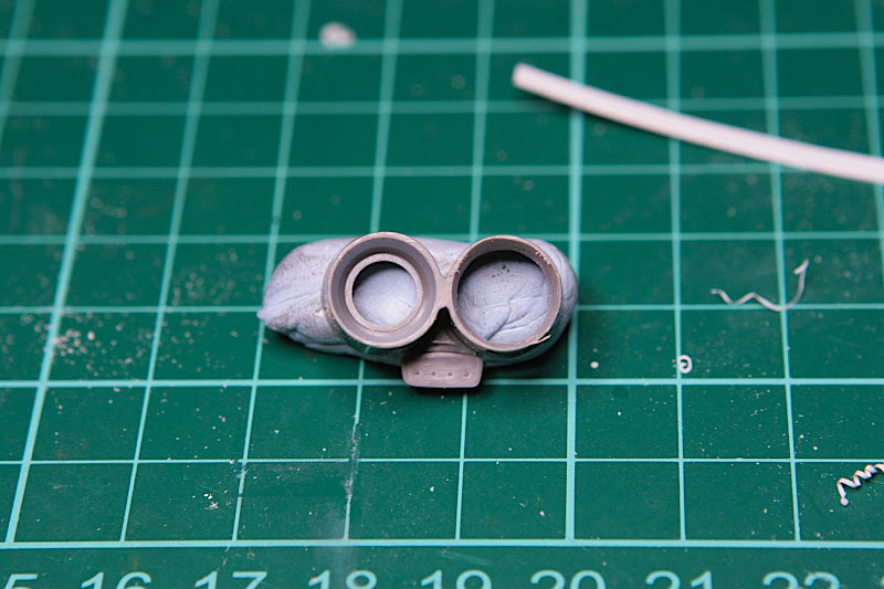

вклеил пушки в носу.. те, что из набора заменил на пластиковые трубки, соответствующего диаметра. Кстати, видел несколько фотографий "01"-го, у которого пушек не было, видел так же несколько фоток того же "01"-го у которого пушки были.. так что... решил делать с пушками.
обработал воздухозаборники. В наборе они выглядят очень грубо и толсто. Обработал их напильником. Теперь думаю, как сделать воздухоканал ВЗ внутри.. на фотках он, в принципе хорошо просматривается.
справа обработанный ВЗ
