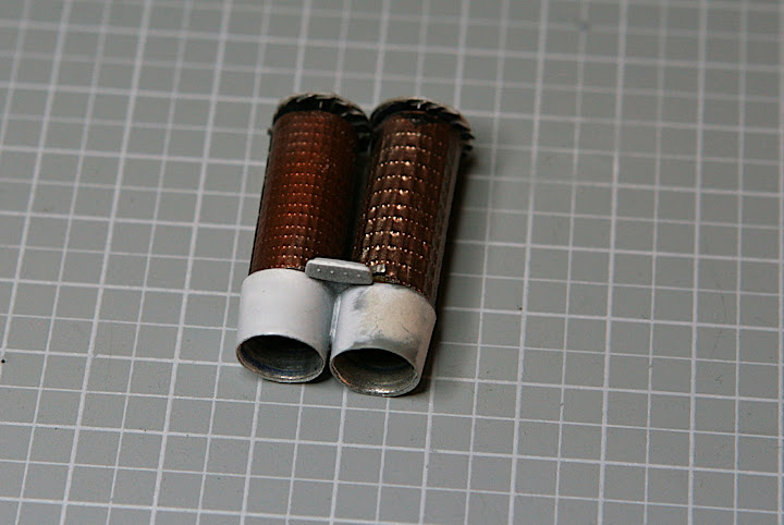

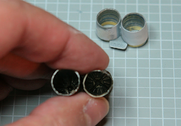

с движками решил все-таки сильно не заморачиваться и оставить то, как сделал. Думал влепить туда травленку от Ме-262, но потом передумал. Пусть будет так как есть. В реале выглядит не так грубо, как малюют =)

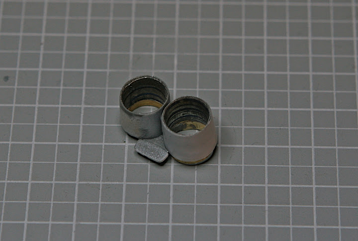

из тонких полосок жести свернул кольцо, которое видно на стыке сопла с двигателем. Это же кольцо поможет мне соединить "форсажную камеру" с соплом.
http://lh5.ggpht.com/_mqQjlpBZRHY/Se...0/IMG_1543.JPG
внутреннюю часть сопел тоже обернул фольгой, которая была предварительно профилирована.
http://lh5.ggpht.com/_mqQjlpBZRHY/Se...0/IMG_1544.JPG
затем к другой стороне "форсажной камеры" приклеил диск с "феном"
http://lh3.ggpht.com/_mqQjlpBZRHY/Se...0/IMG_1545.JPG
и затем получившуюся конструкцию к соплу
http://lh4.ggpht.com/_mqQjlpBZRHY/Se...0/IMG_1546.JPG

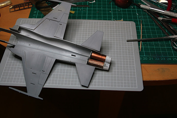

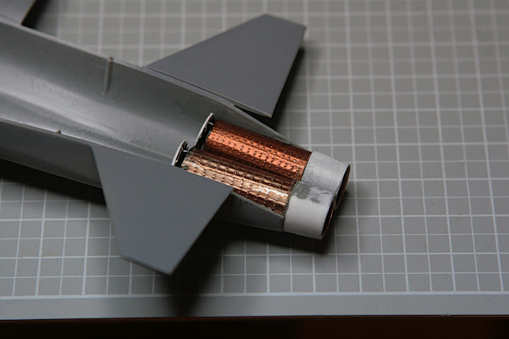

Для того чтобы теперь все это вставить внутрь фюзеляжа, мне пришлось-таки поработать Дремелем. Через несколько "сухих" примерок все встало как нужно и было приеклеено суперклеем.
http://lh6.ggpht.com/_mqQjlpBZRHY/Se...0/IMG_1547.JPG
http://lh6.ggpht.com/_mqQjlpBZRHY/Se...0/IMG_1548.JPG
Теперь надо продолжить работу на ВЗ и закрыть фюзеляж..

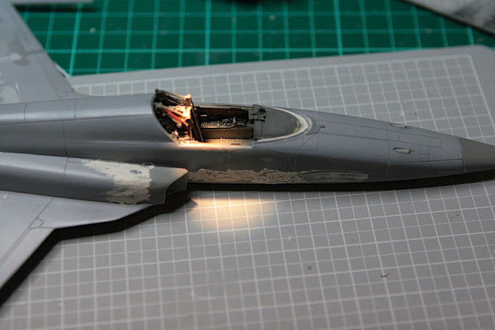

Больше полугода прошло с тех пор как я садился за модели...
Ну вот наконец-то обородувал себе "кабинет" и вдохновленный моделизмом после выставки в Телфорде снова засел за Тайгера.
Сегодня вклеил кокпит, напичкал кусочками свинца нос и соединил половины фюзеляжа. Потом немного шпаклевки и зачистки с водичкой.
На выходных подправлю расшивку и буду готовить к покраске.
Ниши шасси не стал трогать вообще.. по-хорошему их надо вырезать целиком и углублять, но решил этого не делать. Во-первых, лень, а во-вторых, если начну делать, то точно уйдет в долгострой. Сконцентрируюсь на окраске =)
http://lh3.ggpht.com/_mqQjlpBZRHY/Sv...0/IMG_4255.JPG
http://lh5.ggpht.com/_mqQjlpBZRHY/Sv...0/IMG_4256.JPG
http://lh3.ggpht.com/_mqQjlpBZRHY/Sv...0/IMG_4257.JPG
[IMG]http://lh6.ggpht.com/_mqQjlpBZRHY/Sv...0/IMG_4258.JPG[/IMG]

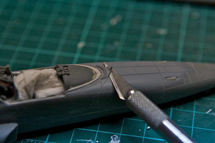

пока сохнет милипут на Су-15, немного поработал над тайгером.

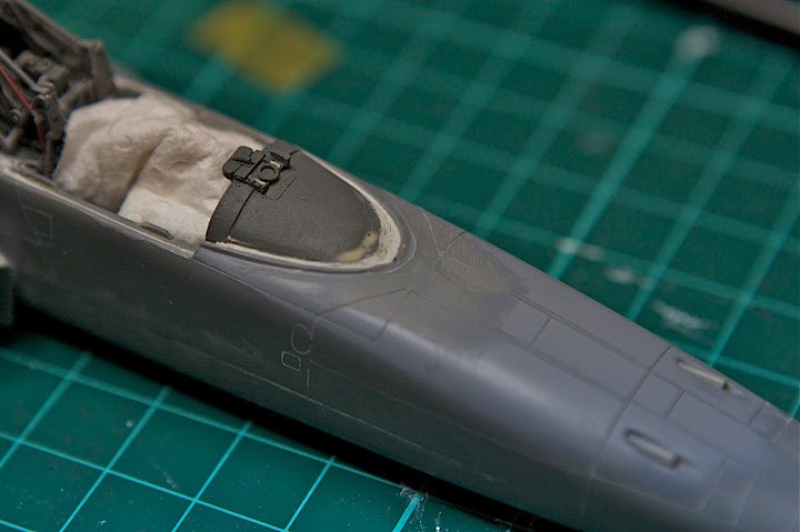

Срезал "дождевик" перед козырьком фонаря. На моем "агрессоре" его нет.
http://lh4.ggpht.com/_mqQjlpBZRHY/Sw...0/IMG_5021.jpg
http://lh4.ggpht.com/_mqQjlpBZRHY/Sw...0/IMG_5023.jpg

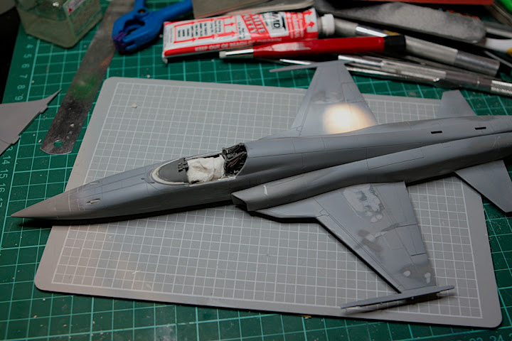

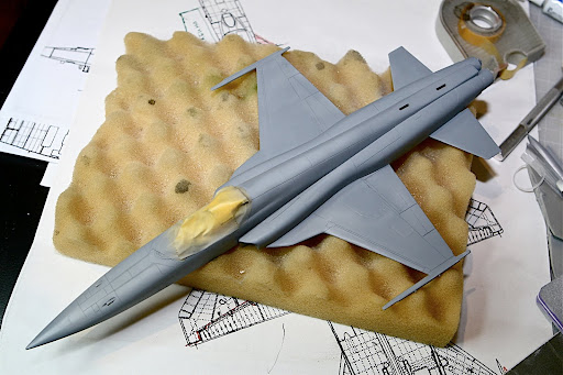

Задул грунт
http://lh6.ggpht.com/_mqQjlpBZRHY/Sx...4/IMG_5044.JPG
надо будет поубирать проявившиеся косяки, типа этого ужасного шва
http://lh3.ggpht.com/_mqQjlpBZRHY/Sx...8/IMG_5046.JPG
http://lh6.ggpht.com/_mqQjlpBZRHY/Sx...0/IMG_5047.JPG

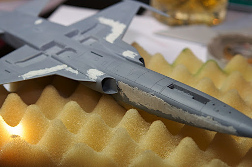

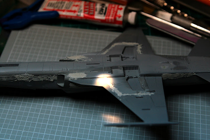

Замазал швы шпаклевкой... сохнет..
http://lh3.ggpht.com/_mqQjlpBZRHY/Sx...g/IMG_5060.jpg

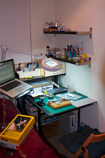

ну что ж... =) наконец-то устроил себе более менее приличное место для работы над моделями в условиях ограниченного пространства. Теперь хоть удобно модели делать - все под рукой.
http://lh4.ggpht.com/_mqQjlpBZRHY/S-...2/IMG_6411.jpg

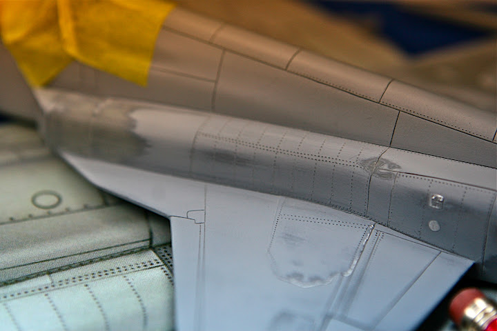

Там где заклепка наиболее просматривалась на фото я решил "накатать" клепку и на модели. В некоторых местах линии клепки были намечены карандашом от руки и затем накатаны "риветером".
http://lh4.ggpht.com/_mqQjlpBZRHY/S-...0/IMG_5486.JPG
http://lh4.ggpht.com/_mqQjlpBZRHY/S-...0/IMG_5487.JPG
Недавно приобрел "заклепки" от Archer Transfer. Они представляют собой смоляные точки на декальной бумаге. Необходимо вырезать полоску и перевести на нужное место. Удобно там где нужно показать заклепку с головками. Например на двигателях Ф-5Е.
Работа оказалось не такой уж и простой. Выложить ровно линию клепки было довольно сложно. Но потом набил руку и дело пошло быстрее - на все про все потрачено часов 10. Многовато конечно, но на мой взгляд результат стоит того. Осталось только задуть грунтом и металиком.
