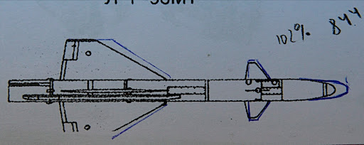

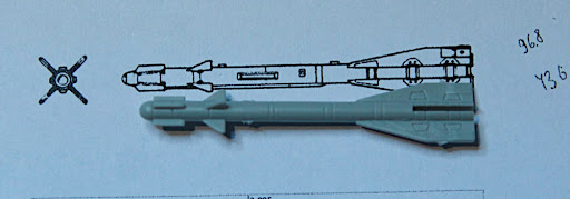

посмотрел сегодня на ракеты
98МР - неправильная форма головки ракеты, переднего и основного оперения. Длина - ОК, радиус - ОК
http://lh6.ggpht.com/_mqQjlpBZRHY/Sy...g/IMG_5061.jpg
98МТ - длинее на 3мм, неправильная форма переднего и основного оперения, хотя размах основного - ОК, радиус - ОК.
http://lh3.ggpht.com/_mqQjlpBZRHY/Sy...M/IMG_5062.jpg
Р-60 - короче на 2мм, размах оперения ОК, слегка неверная форма переднего оперения
http://lh3.ggpht.com/_mqQjlpBZRHY/Sy...s/IMG_5063.jpg
Буду "пилить"
