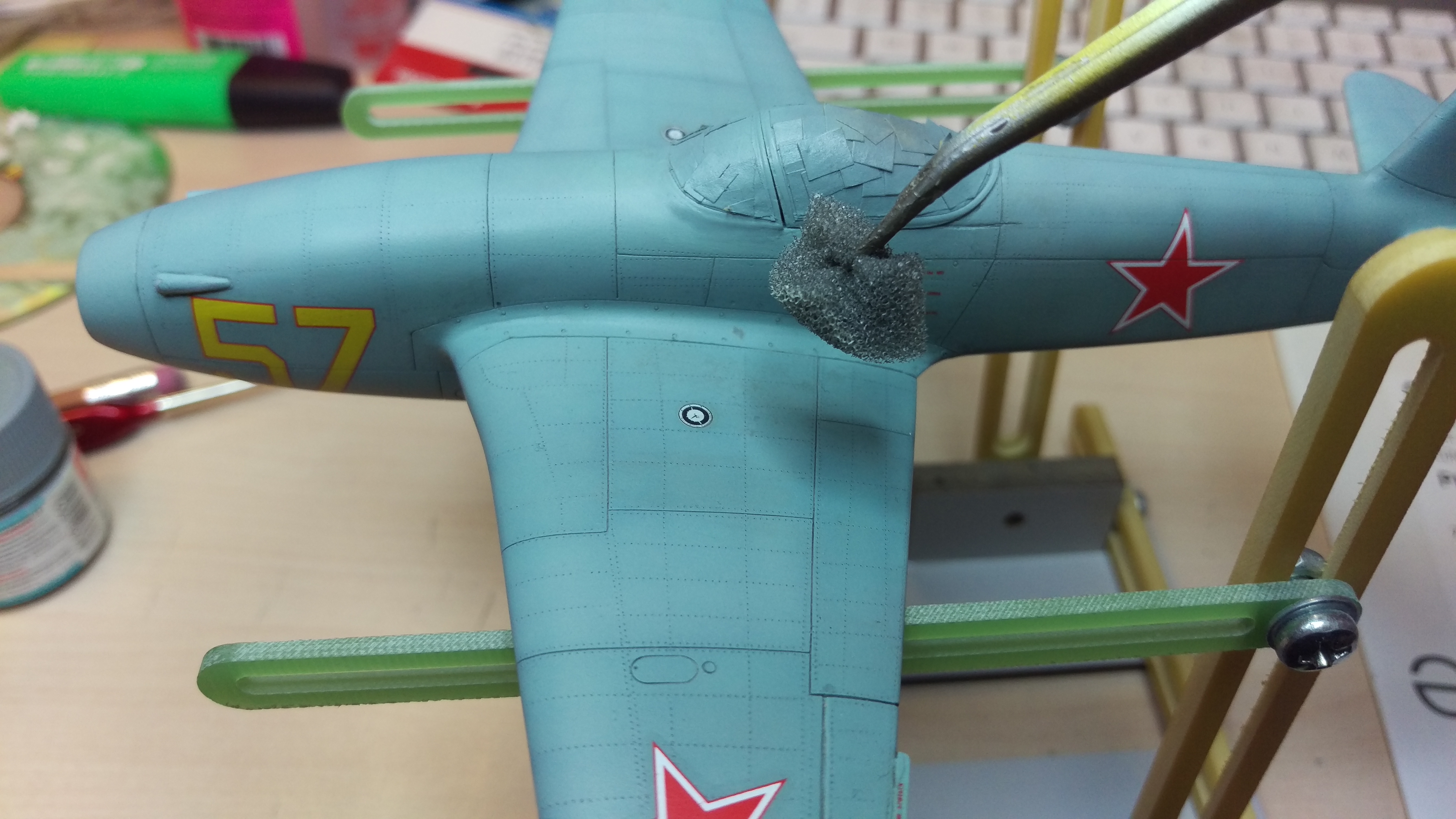

немного апдейта..
"проштамповал" "грязью" поверхность крыльев у фюзеляжа и борта под кабиной. Получилось прелестно =))
