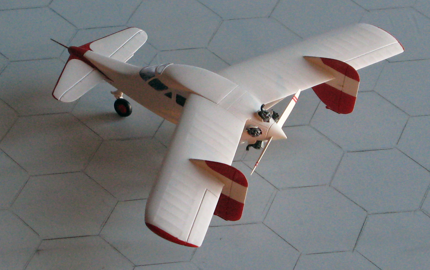

Замечательная модель,спасибо Мусе!
Что получается на выходе...

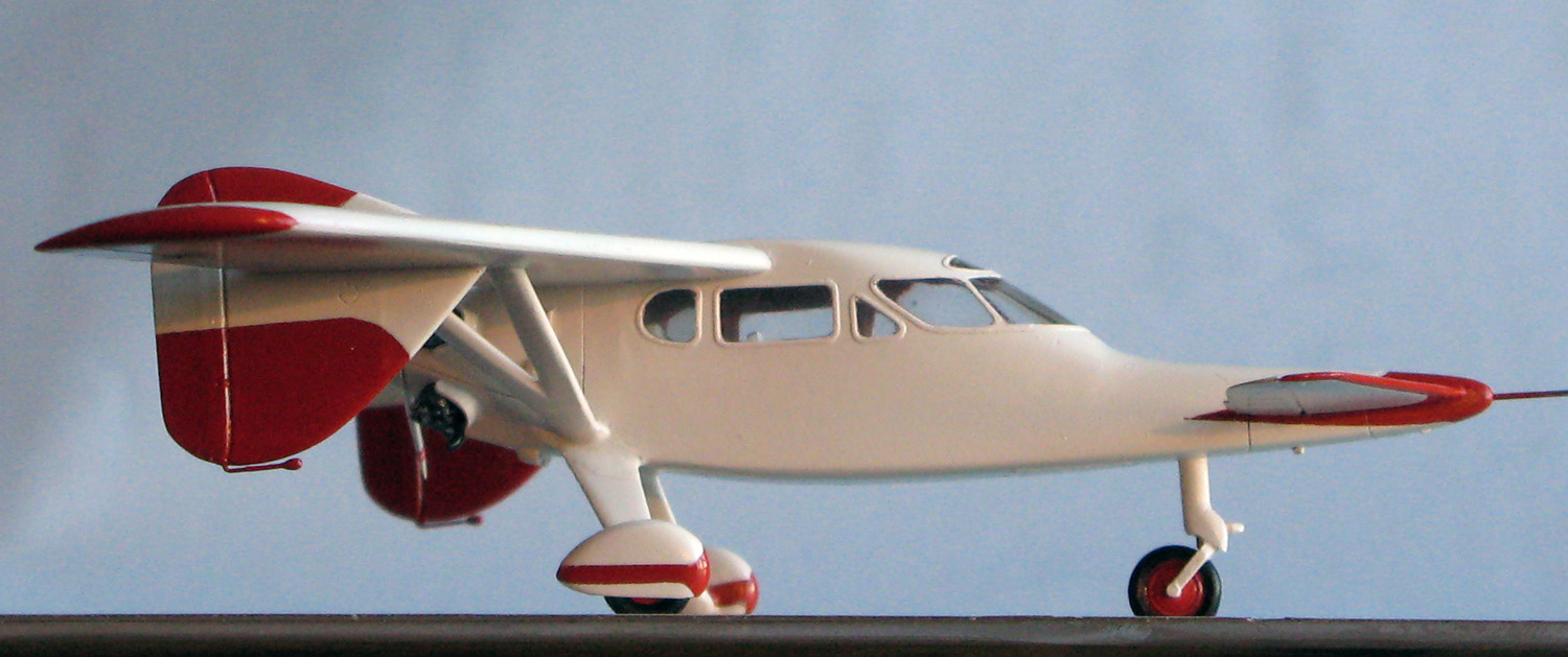

его же Я-21 и НВ-6

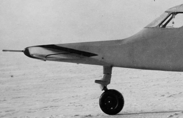

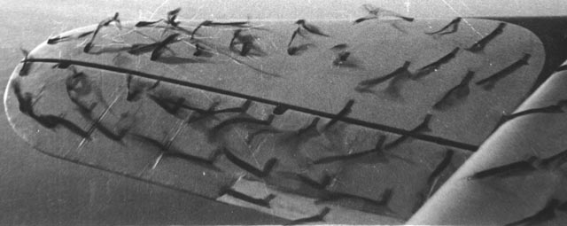

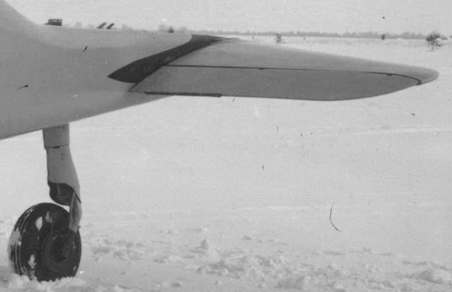

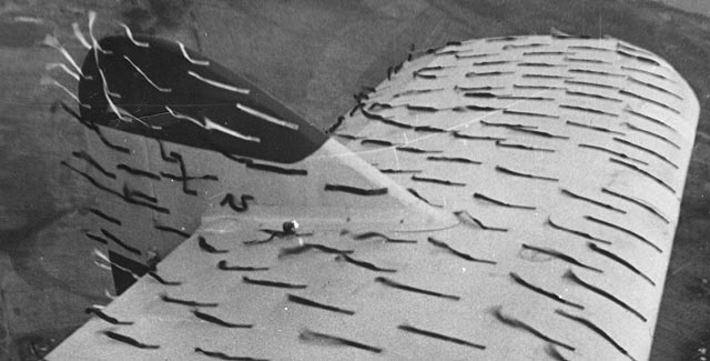

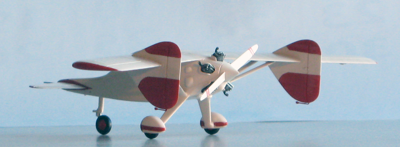

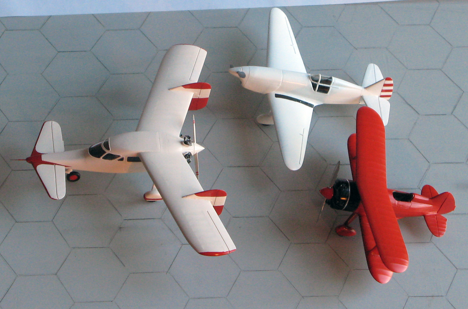

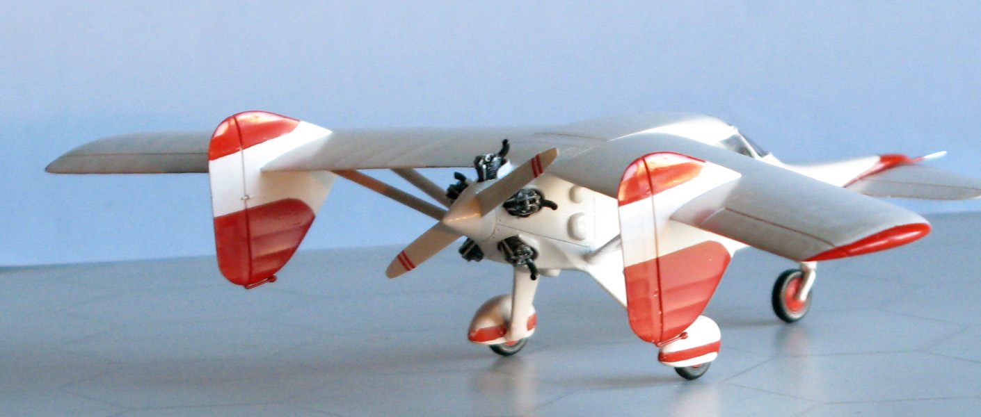

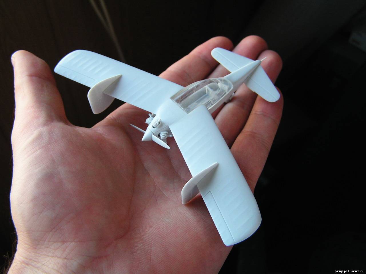

Интересный самолёт, ничего не скажешь. Для большего сходства с оригиналом у модели на левой половине руля высоты не хватает имитации управляемого триммера с приклёпанной пластиной отогнутой вверх на 20º и форточки на остеклении слева от лётчика. Зализы между крылом и шайбами вертикального оперения плохо угадываются, их скорее нет, чем они есть. В такой конфигурации, без предкрылков, доработанная «Утка» совершила всего пять полётов, а вот с предкрылками – 10. Правда, у варианта с предкрылками управляемый триммер был ещё без приклёпанной пластины. Да и к окраске в районе стыка горизонтального оперения и фюзеляжа я бы отнёсся повнимательней.
Вложение 50978Вложение 50979Вложение 50980Вложение 50981Вложение 50982
Уважаемый Migarius, "Утка" в процессе доводки многократно дорабатывалась. Раскритикованная Вами модель выполнена в третьей по счету конфигурации. И в точности ей соответствует. На этой версии триммер находился на правой половине РВ. Фото что Вы выложили, с триммером на левой половине, соответствует самолету в финальной конфигурации с отогнутыми вниз законцовками крыла.
Зализы между крылом и шайбами вертикального оперения, на модели есть, просто сама модель небольшая и фото низкого разрешения, поэтому плохо видно.
