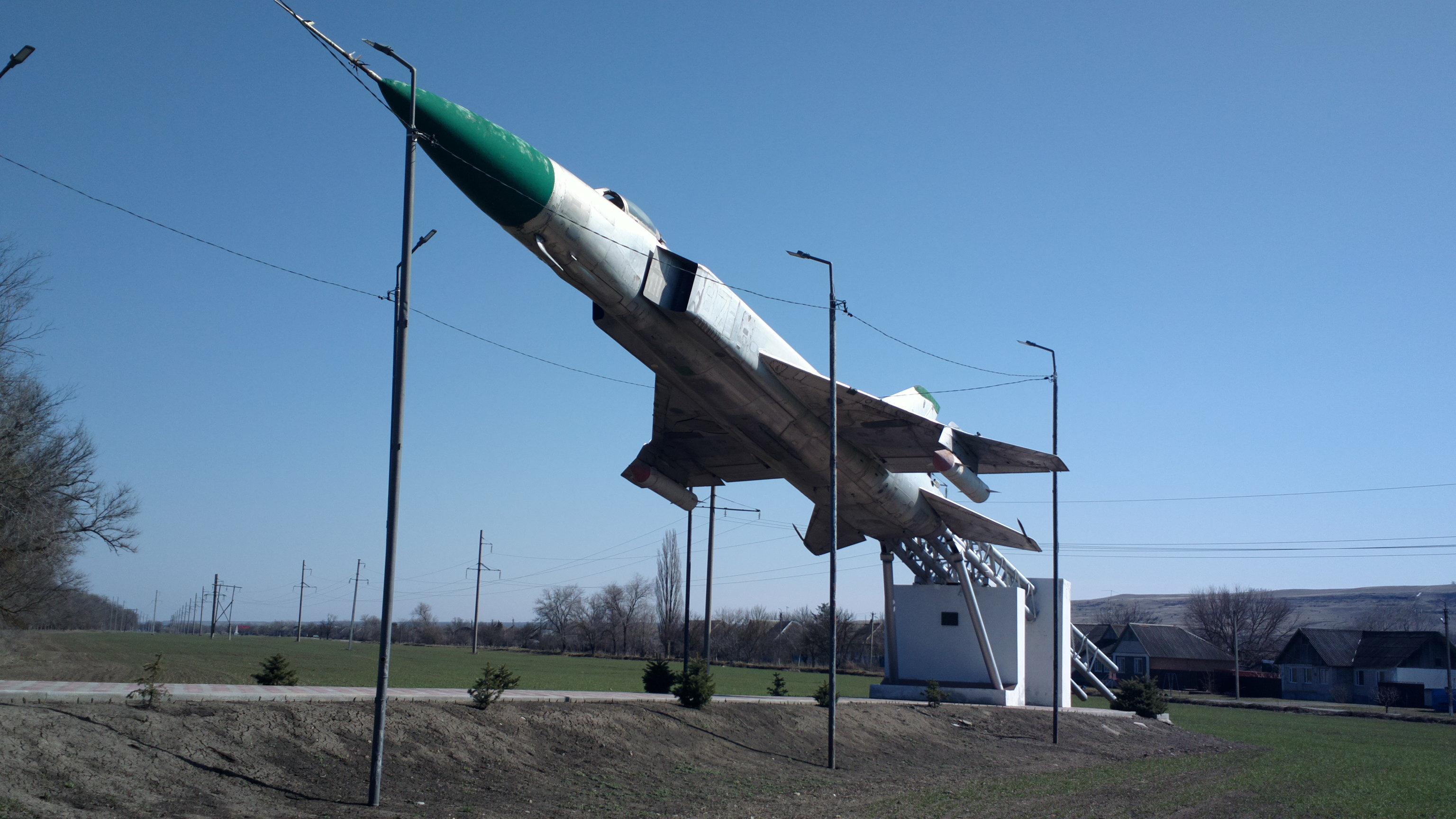

Что за чудо...:smile:Вложение 113303
И где это?
Полагаю где-то в КНР...

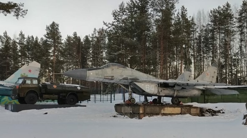

Шишкино в марте. Вложение 113352
Вот ТМ-ка - это интересно. А где это Шишкино?
