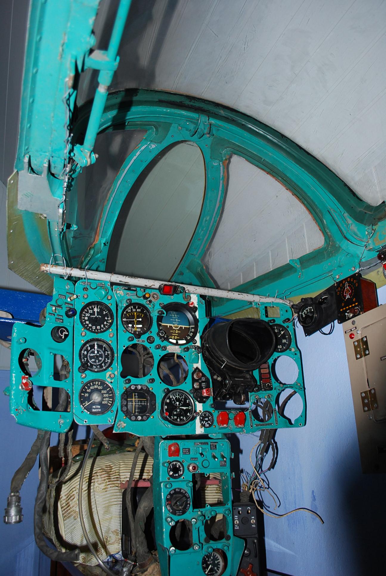

Один коллега собирает макет кабины МиГ-21, и ему досталась довольно интересная панель. От какой именно модификации МиГ-21 эта панель остается загадкой?
Вот фотография МиГ-21бис:
кабина МиГ-21бис
А вот запрашиваемая:
А вот Ваша
Сходство имеется? :D
Ещё фотографии кабины МиГ-21. Идентифицируют как МиГ-21бис:
Кабина МиГ-21
Кабина МиГ-21
