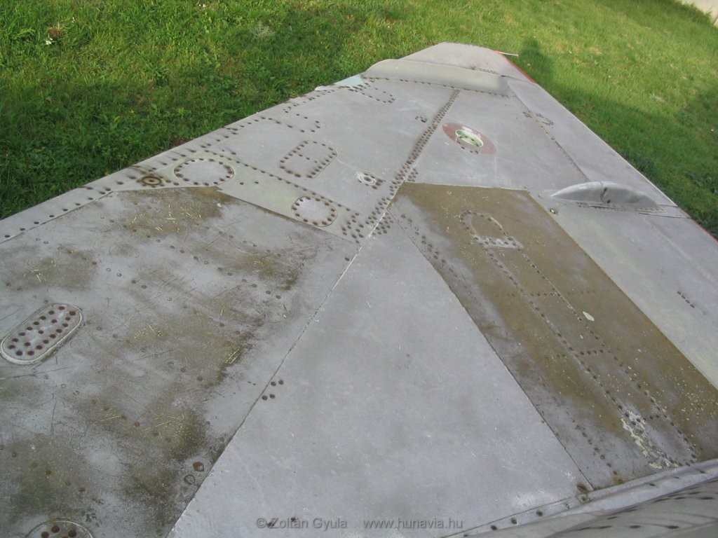

Ещё раз большое спасибо за ценные инфорамции о самолёте 030СТ15.
Вот ещё фотограия крыла данного самолёта. Надеюсь, что будут ещё сведения о судбе этой маштны.
Вложение 57990

добрый вечер друзья, у нас на форуме идёт спор по типовым технологиям среднего и капитального ремонта МиГ-21У(всех типов МиГ-21). Коллеги предлагают что для защиты герметичности крыльевых баков, нанесли резиновую краску с наружной стороны верхной и нижной панели крыльевых баков. Есть ли у вас опыт, какой тип резиновой краски был использован???
Вложение 62207Вложение 62208Вложение 62209
У-30МЭС-5 и УТ-32
стр.7 http://viam.ru/public/files/2004/2004-204164.pdf
Для инстукции по ремонту Е-6, Е-6Т и Е-7 проведение герметизации баков-кессонов крыла самолета произошло только с внутренной стороны!!. Использовались герметики марки У-30. Мой вопрос, если ли была в том числе технология герметизации баков-кессонов крыла Миг-21 и по наружной стороне?
спасибо
