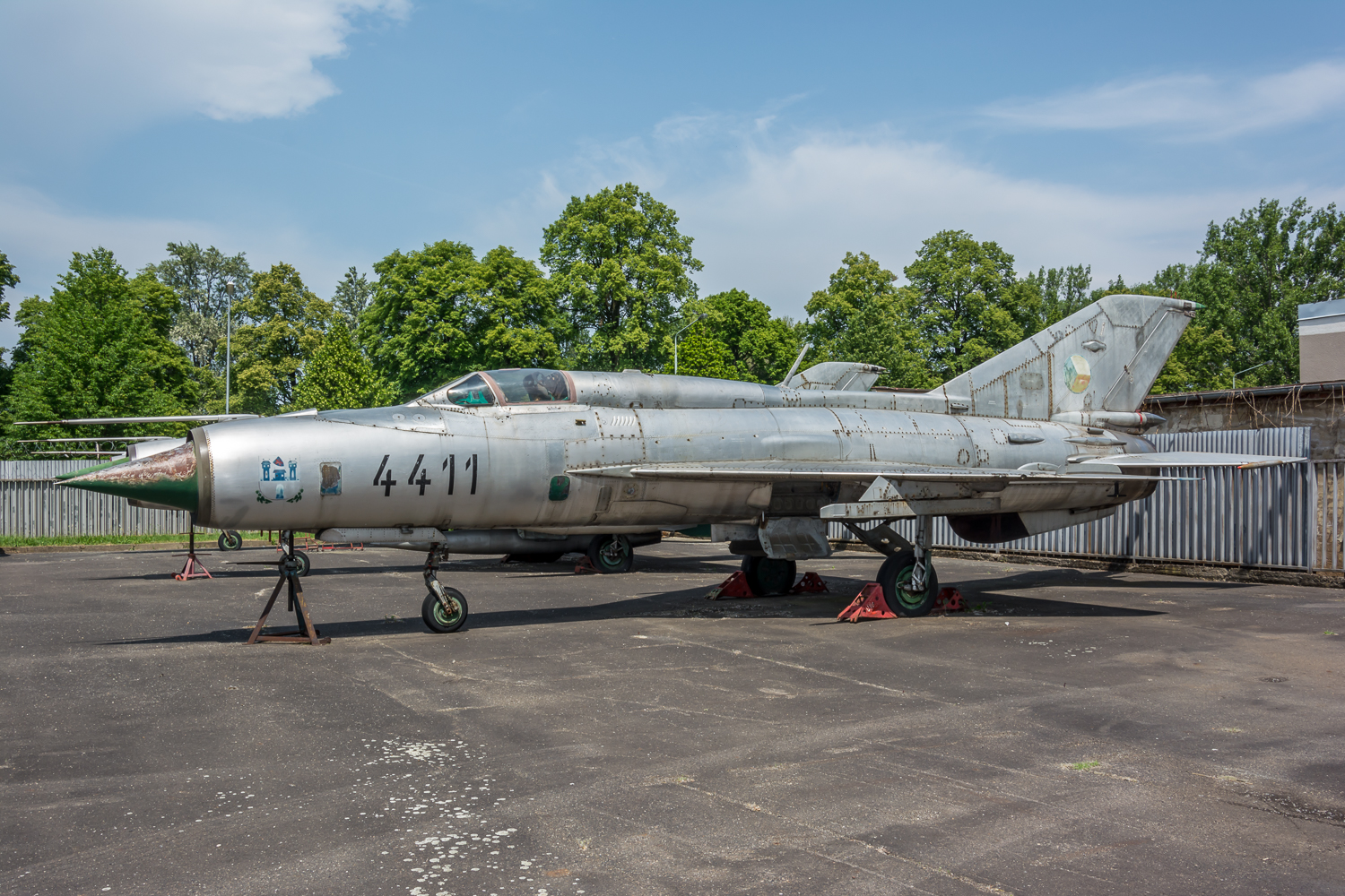

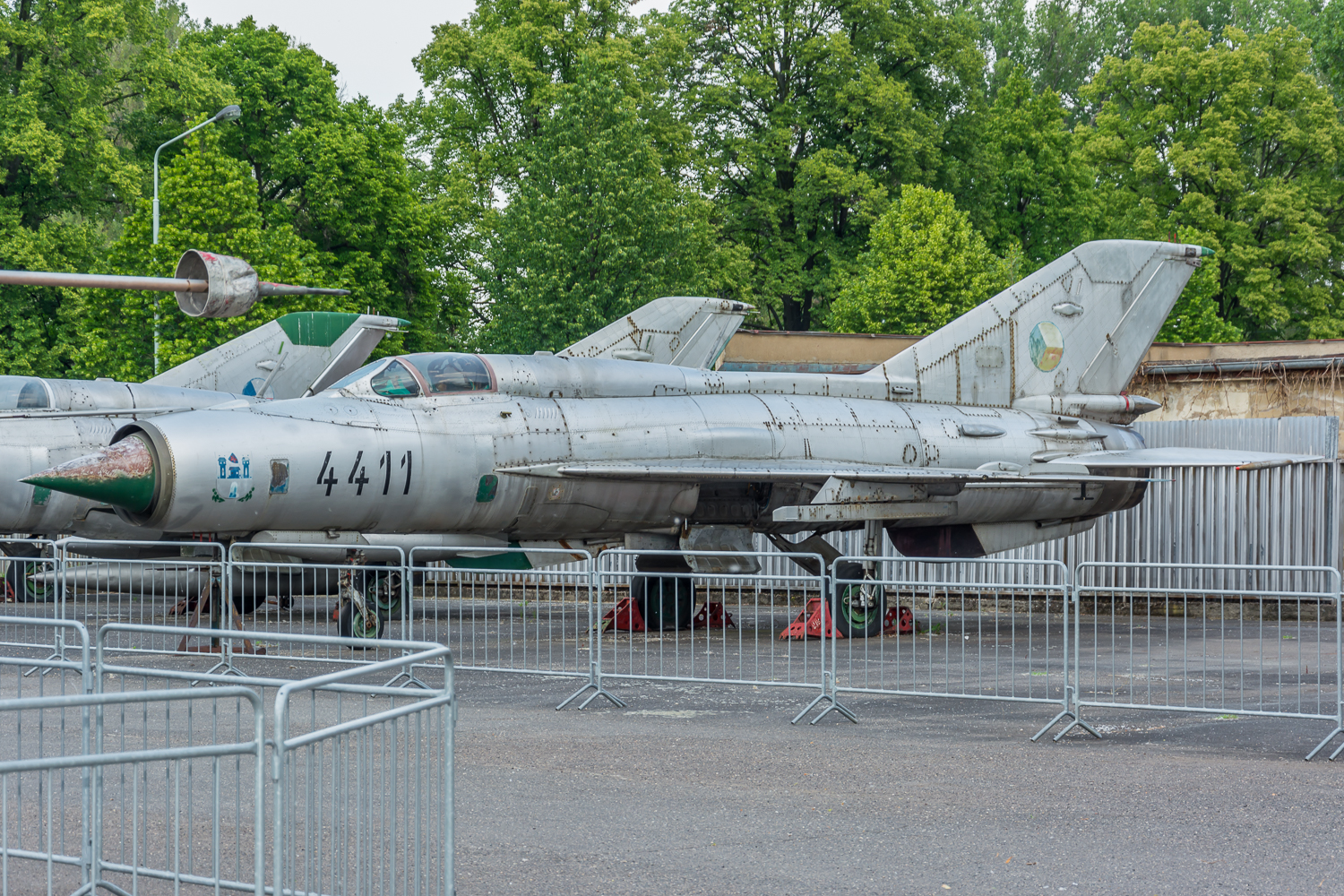

Кбелы.Цитата:
94А4411 ПФМ №30 1966 ЧССР 4411 9.SLP, 8.SLP, 11.SLP

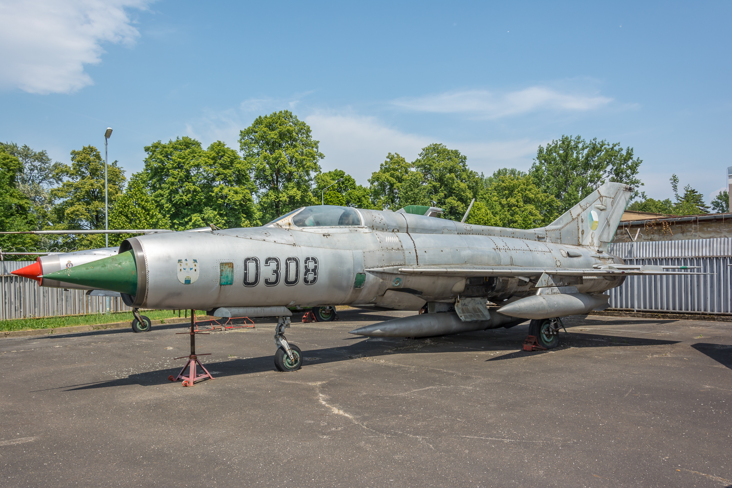

Кбелы.Цитата:
760308 ПФ №30 1964 ЧССР 0308 8.SLP, 9.SLP
