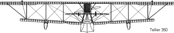

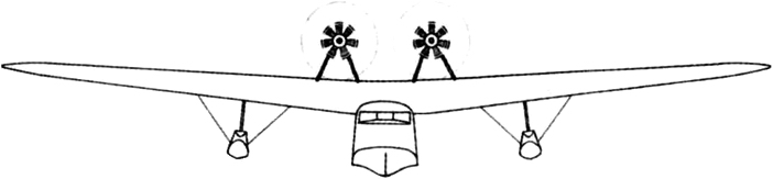

Летающие лодки Телье. Менялась крыльевая коробка, усложнялась силовая установка. Отличительная особенность - жёсткая балка от верхнего крыла к оперению - сохранялась.
Вложение 90849Вложение 90850
Вложение 90854Вложение 90855Вложение 90856
Вложение 90857Вложение 90858Вложение 90859
Вложение 90851Вложение 90852Вложение 90860
