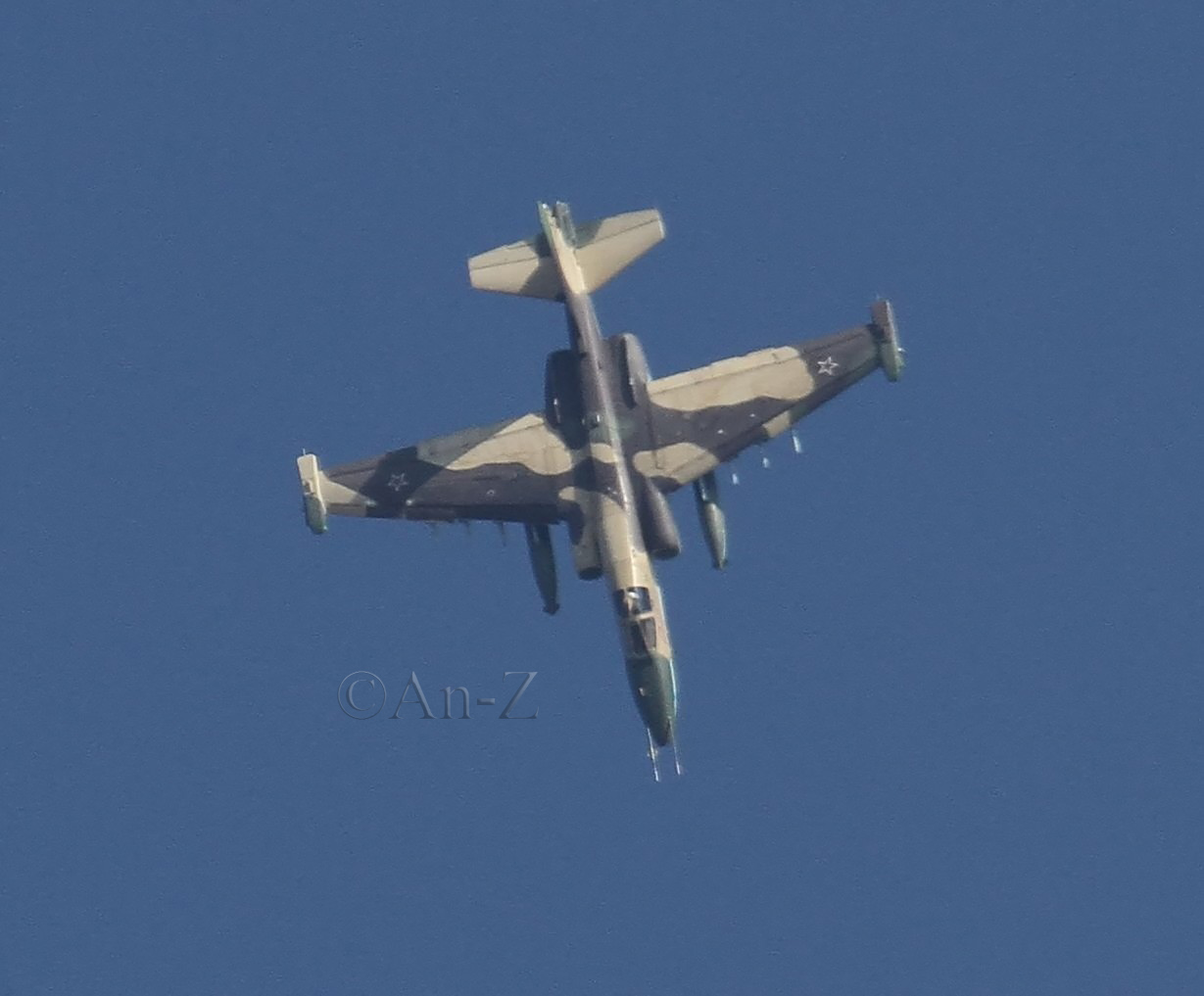

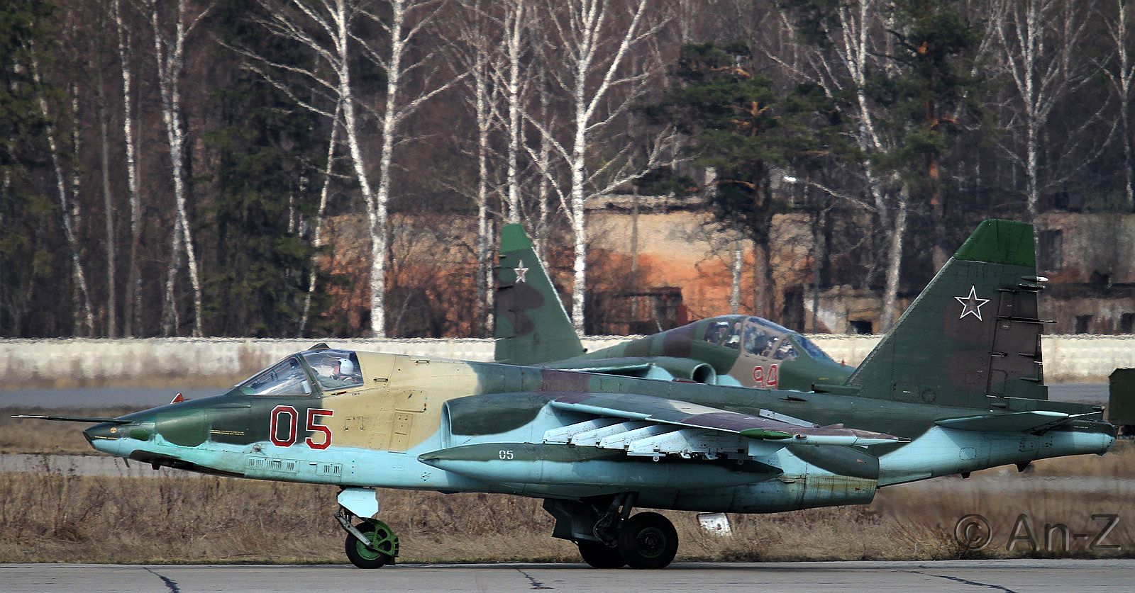

    Основные цвета камуфляжа, с ними цвета совпали очень близко (пока не начал сканировать).
    Надеюсь, информация будет полезной.
