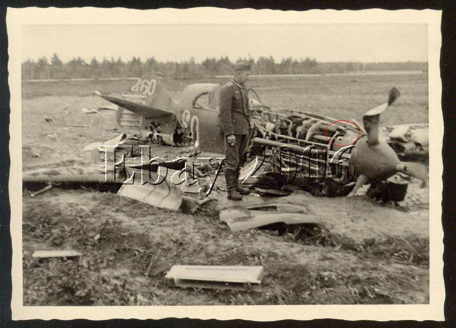

    Добрый день !!!
    Очень хорошая модель получилась. Только Вы забыли сделать правый БС. На Вашей фотке он прекрасно виден.
    http://forums.airforce.ru/attachment...1&d=1220532274
    С Ув. В.М.

    Я решил порыться в своих запасах и обнаружил такую фотографию
    Это ЛаГГ 29-й и позже серий, а огневодная трубка правого БСа имеется, хотя она и не выступает за обводы фюзеляжа. Рядом лежит передняя секция капота, в которой есть отверстие только под левый БС, т.е. правая огневодная трубка закрывалась капотом наглухо. То же можно увидеть на страничке http://mig3.sovietwarplanes.com/lagg3/red29/red29.html, при снятом капоте видна огневодная трубка БС, а машина как раз из ранних серий.
