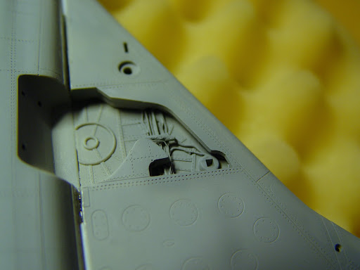

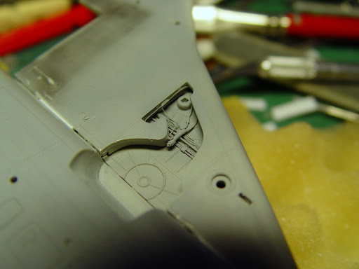

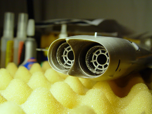

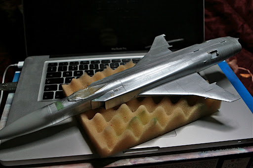

После того как модель была распилена и склеена, в нее был вклеен кокпит, сопла (кажется смоляные от Loose Models), нос был приклеен так чтобы исправить его угол.
После этого началось самое интересное. Передняя кромка крыльев была подправлена как я описывал в своей статье.

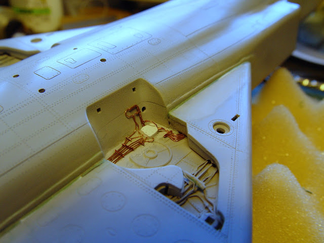

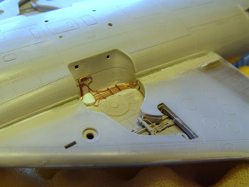

Ниши шасси были дополнены проводкой согласно фотографий.

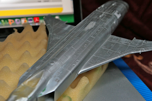

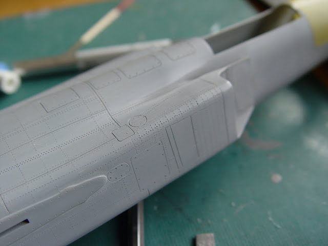

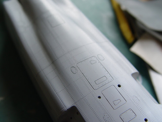

Модель расшита по чертежам и на нее нанесена заклепка. Почти вся, которая есть на чертежах. Заклепки не считал, но их много! =)
Вот то, что есть на сегодняшний день =)
