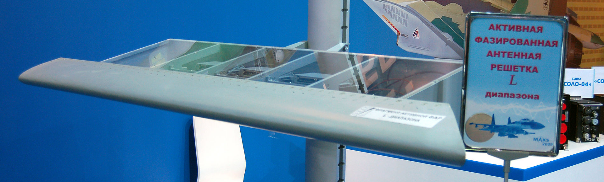

хотя с 2009 года таскали по выставкам встроенную в переднюю кромку АФАР
Вложение 82004
