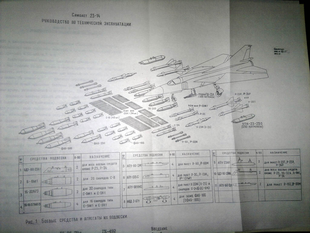

    МиГ-23П изделие 23-14
    Почему то мы не видим в составе вооружения ракет Р-24Т. Очень даже странно.

    Саша, а не допускаешь, что могли просто забыть? Мы, вроде, не раз отмечали раздолбайство "рисовальщиков" и "писателей".
