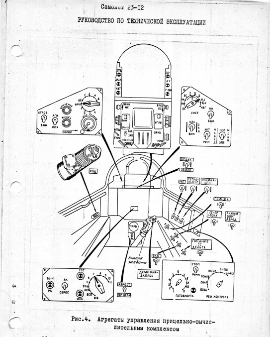

    Вот рисунок МЛ 23-12
    Александр, объяснение очень простое: у вас старая инструкция а за основу тренажера был взят старый МиГ-23П у детонатора похоже фото опытного МЛ например есть выключатель "МЦ"-"ВЦ" которого нет на "нормальных" машинах.
    "Лев"- "Прав". Был заменен на "Сер"-"Од" где-то в 1977 году, МЛ конца 1977 -начала 1978 уже с ним.
    Обратите внимание также что на МЛ конца 1977 года изменен прицел- перенесена ручка регулировки яркости с правой на левую сторону.
    Думаю что ракета выбирается в наличии режима СУВ, для режимов Р приоритет Р-23Р и для режимов Т наоборот Р-23Т.
    Режим Р - это ведущий канал РЛС, Т - ведущий канал ТГС.
    А Р-23Т могла наводится ТГС и РЛС. Если действительно использовалась подвеска Р-23Р + Р-23Т и положение переключателя "Сер" к цели уйдут две ракеты, если "Од" одна из двух - вопрос: какая?
    На ранних МЛ и П это задавалось явно, на поздних машинах этой возможности нет.
    Вариант ответа: начиная с ~ 1977 года от совмещенного варианта отказались.
