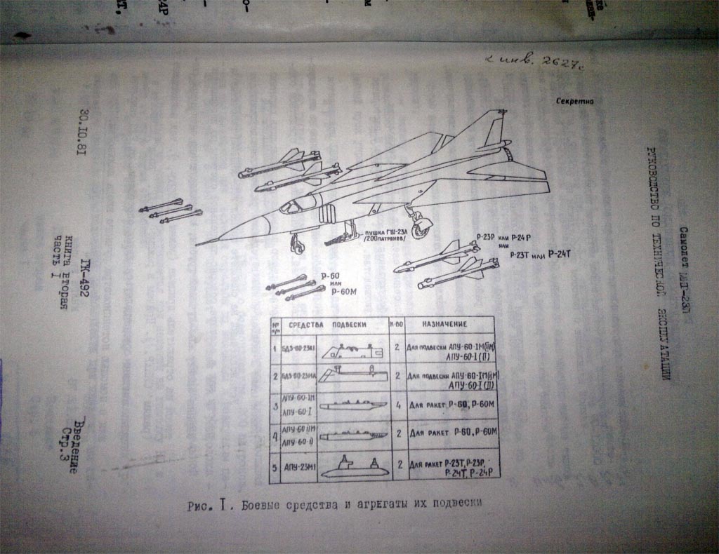

    А вот тут видим.
    Да Валера. картинку похоже скопировали с МЛ-а. Да и наземных средств поражения на П-шки должно быть поменьше.
  18. #218
    10.11.2005
    2,124
    А вот тут видим.

    Я про эту картинку и писал выше
    Андрей, ты прав. В версии 1981 года ракета появилась.
    Стало быть, по состоянию на 1981 г. ракета уже была и в составе АВ МиГ-23МЛ.
    Кстати, штатное подвесное оборудование МиГ-23П: АПУ-23М1 (2 шт), БДЗ-60-23МЛ (2 шт), П-62-1М (2 шт) или П-62-2М (2 шт)
