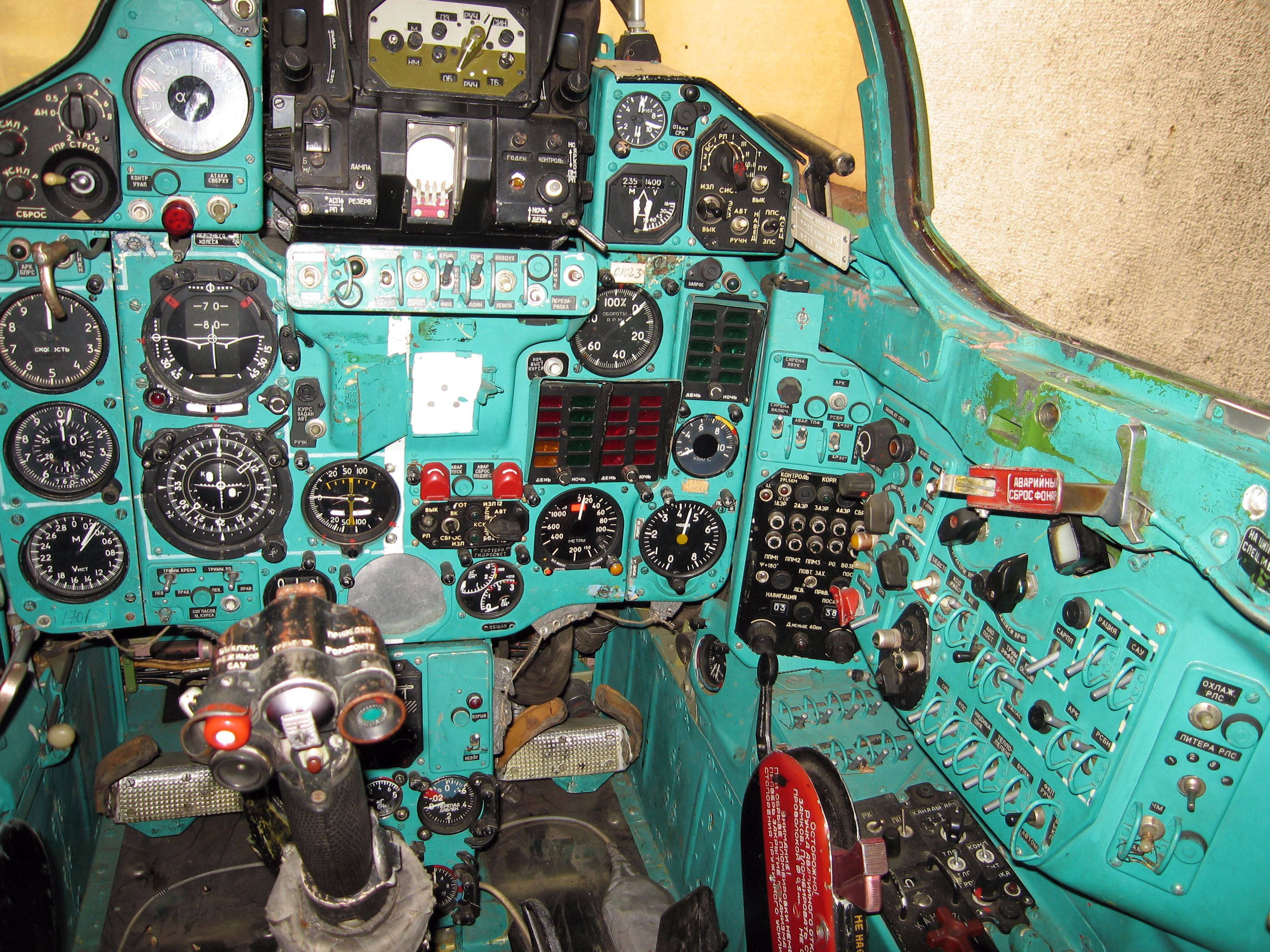

    P.S. Смотри, Саш: решил посмотреть, что в Книге написано про вооружение. Открываю т. 2, стр. 192, читаю: "на перехватчике ПВО ракеты Х-23 с апп. "Дельта-Н", а также варианты неупр. вооружения для работы по земле не устанавливались". Полу.
    Валера, Это может быть правдой. Ведь в определенный момент времени было демонтировано и СБВ.
    Так я не говорю, что это неправда, я говорю, что это НЕ ВСЯ правда. Из этого текста следует, что раз не ставились, то их и не было. Ведь не написано, что потом самолеты доработали для работы по земле - вот я о чем! Мы-то тоже поначалу так же думали (см. свой пост №227 от 17.10), пока ты не нашел дополнения по вооружению. И в книге должны были это написать, вот я о чем. Почти 40 лет прошло, все документы есть, что ж не написали? Фактически вводят людей в заблуждение.
