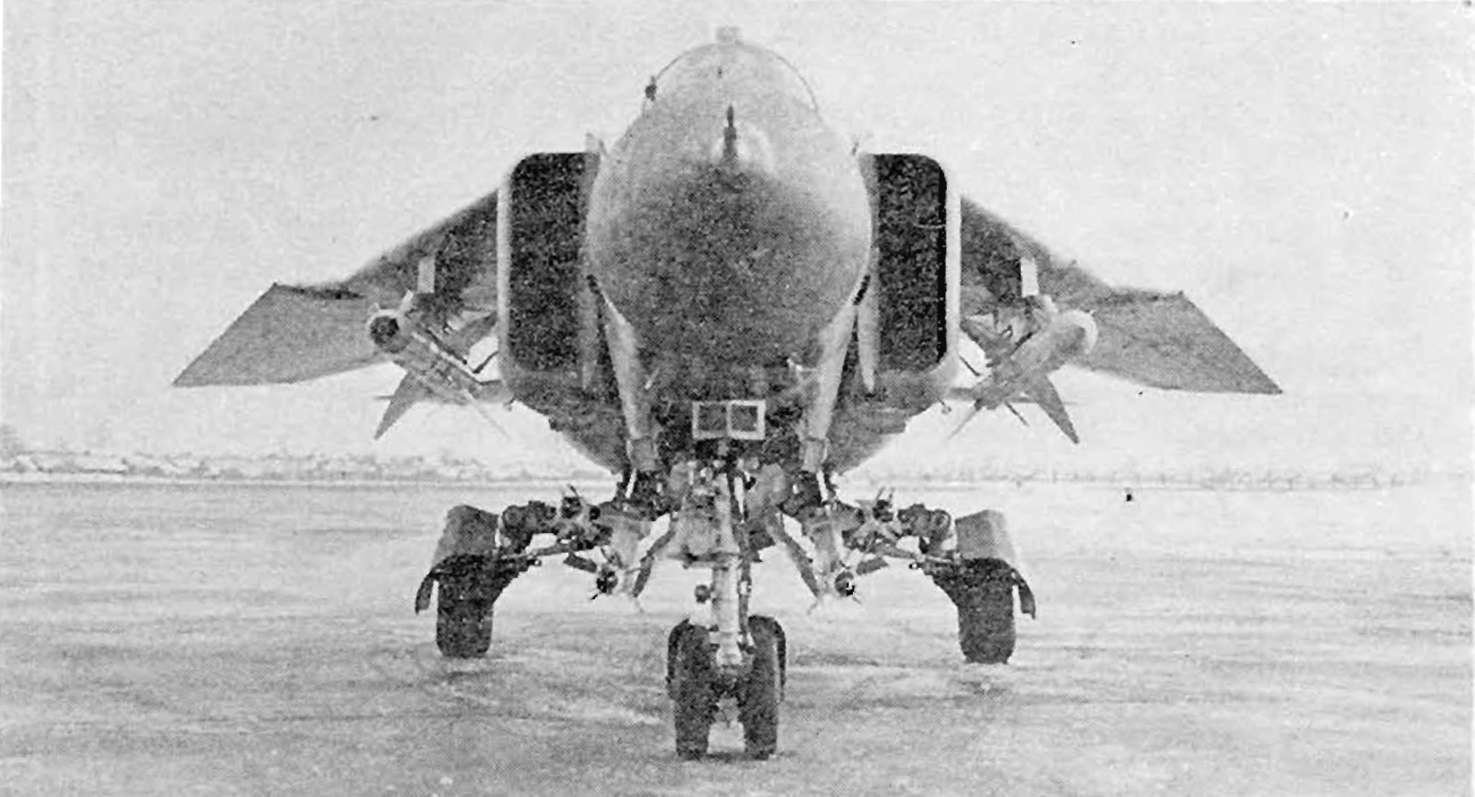

    Вот интересная фотография.
    Что на фотографии МиГ-23М сомнений нет, а вот по ракетам?
